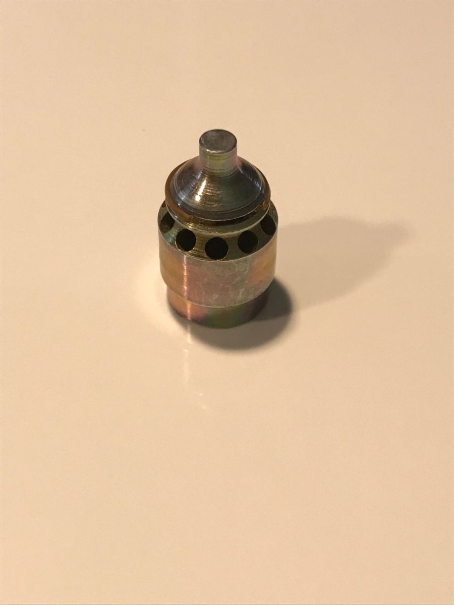

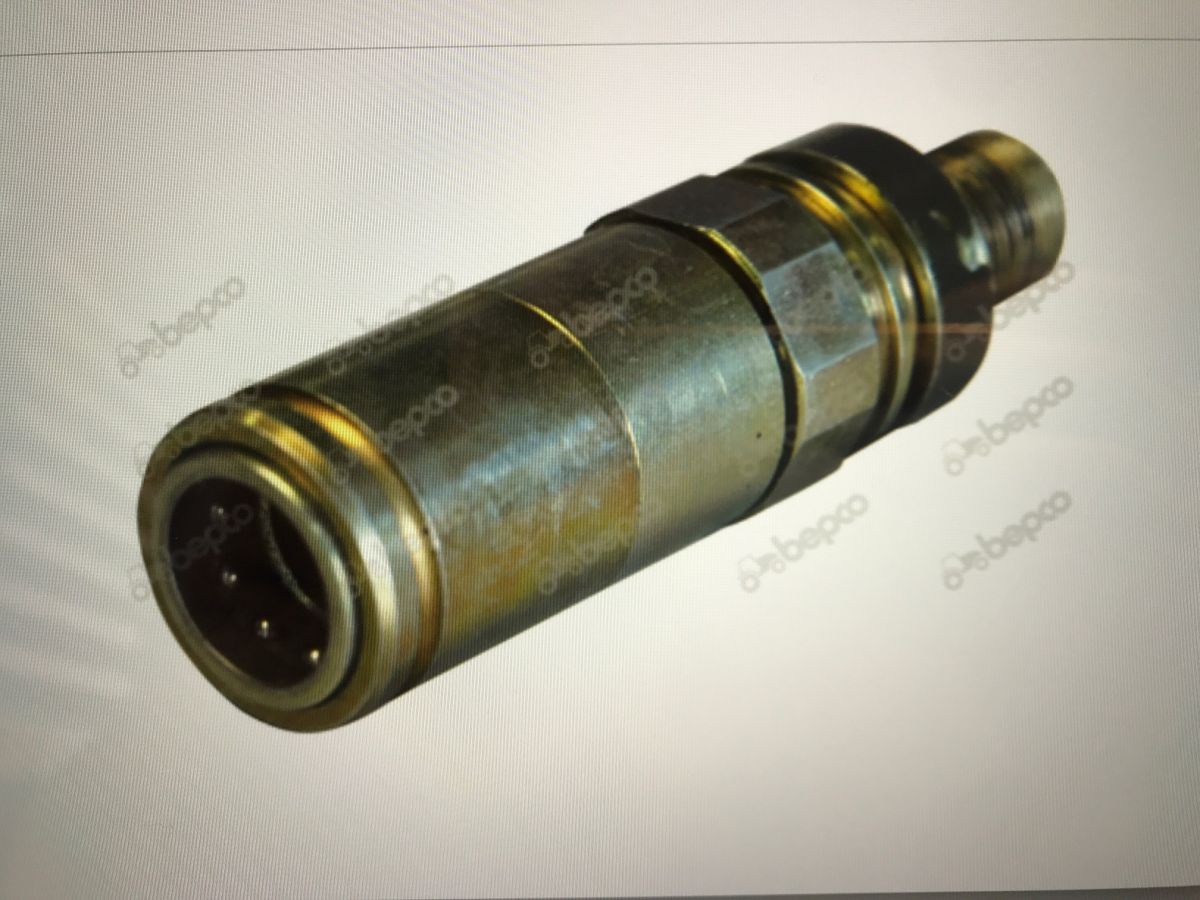

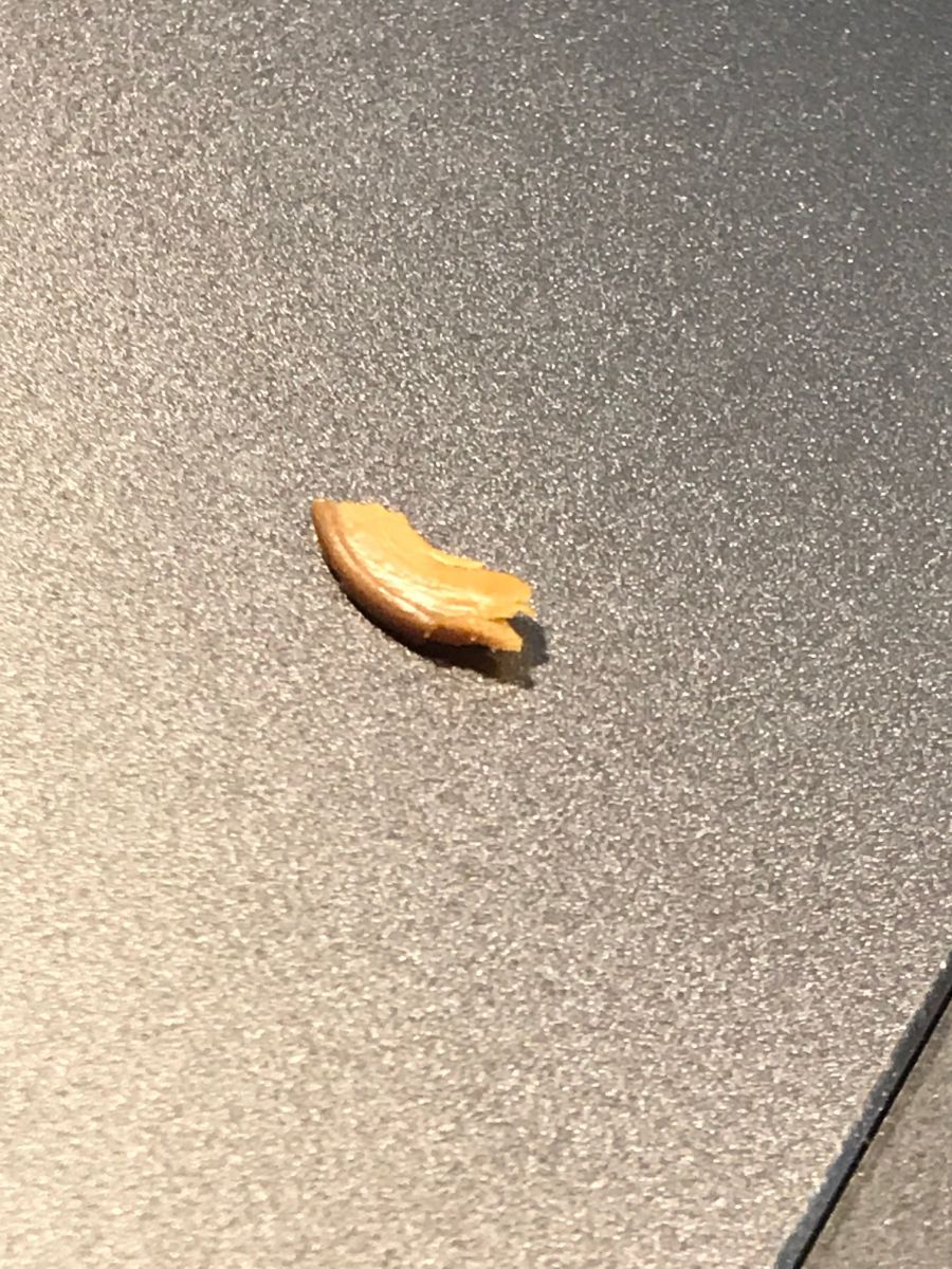

    Złącze cały czas cieknie ( ciągnik zgaszony )
    Rozebrałem i diagnoza jest taka, że jest uszkodzona ( stwardniała ) gumka na grzybku
    Sprężyna dociska grzybek ( poppet ) do stożka i tak uszczelnia
    Pytanie jest czy jest możliwość kupna samego grzybka, czy tylko całe gniazdo.
    Gniazdo kpl. około 130 zł netto - prod. Faster
    Nie widzę sensu wyrzucanie wszystkiego na złom z powodu uszkodzonej gumki, dlatego próbuję to naprawić
    W zał. zdjęcie złącza i grzybka

    Kolego to normalny oring olejoodporny (silikonowy?).
    Dostępny w składnicy części rolniczych (Agroma- dalej się tak mówi) lub hurtowni łożysk.

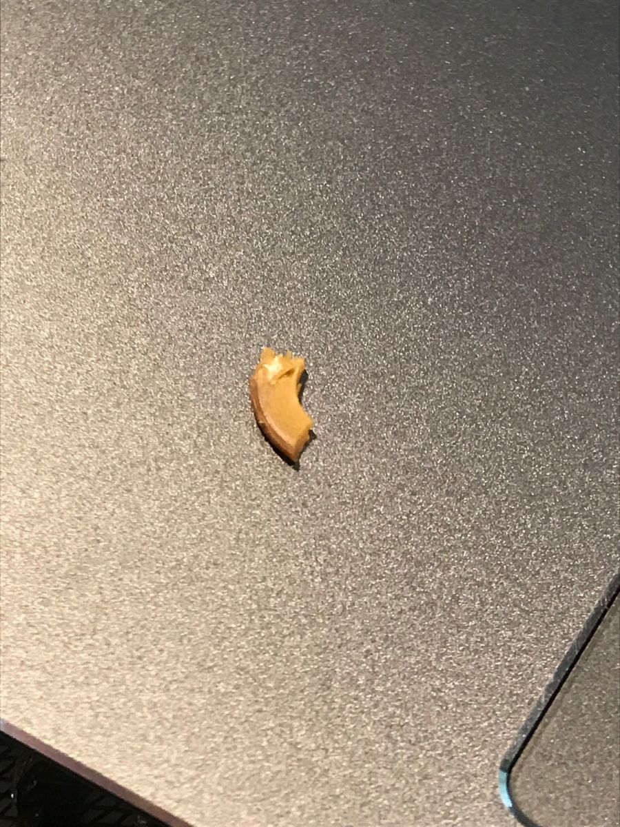

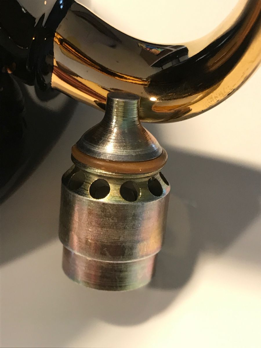

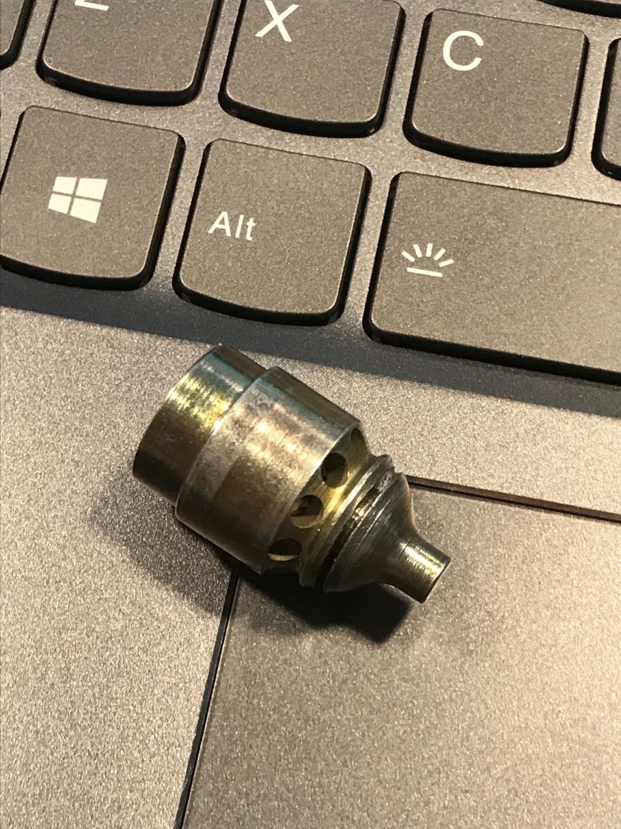

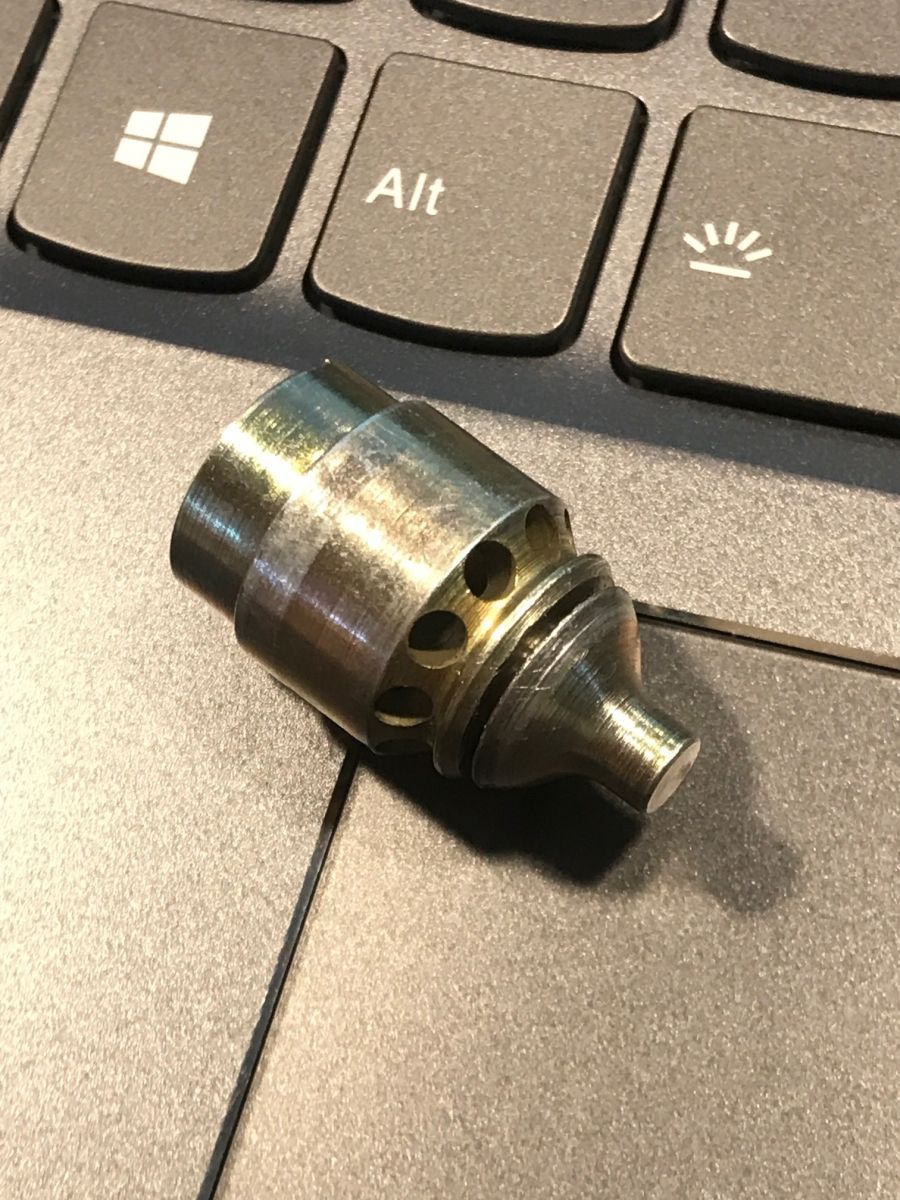

    To nie oring
    wydłubałem to wszystko, to raczej jakaś płaska uszczelka
    kanał jest głęboki i wąski

    Popytaj może tutaj
    https://www.bima.pl/pl/p/ZESTAW-USZCZELEK-GNIAZDA-HYDRAULIKI-EURO/2639
    lub tutaj
    https://rdl-hydraulics.com/pl/oferta/parker/
    Nie chce mi się wierzyć, że takie uszczelki nie występują jako elementy wymienne.
    Popytam chłopaków w firmie- robiliśmy w cholerę hydrauliki siłowej na platformy wiertnicze do Norwegii, sporo na komponentach Parkera, może coś podpowiedzą.

    Popatrz na ALL... na Oring płaski.
    Powinno coś pasować.
