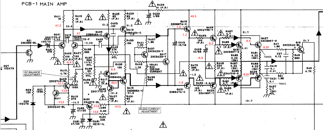

    mam problem z moim ukochanym wzmacniaczem.
    Podczas składnia wzmacniacza po naprawie mikrostyku co sie wyklepał i nie zawsze załączał, niestety zrobiłem zwarcie masy do JP475 (czyli szyny plusowej zasilania wzmacniacza).
    czytałem inny temat na elektrodzie o tym wzmacniaczu ale niestety nie znalazłem rozwiązania.
    Wzmacniacz Harman Kardon HK680: Zwarcie masy do JP475 - brak napięcia w linii sygnału
    powyżej zamieszczam schemat z pomiarami.
    Proszę o podpowiedz dlaczego linia sygnału ma 0 V.
    Problem jest symetryczny ,napięcia są praktycznie takie same po obu stronach.
    Czy obecnie zasilanie jest prawidłowe? Nie uległa żadna ścieżka przepaleniu? Czy na masie w miejscu zwarcia nadal jest masa?
    A ile powinno być twoim zdaniem?

    Na schemacie widać nominalne napięcia( jakie powinny być )
    Masa (to była obudowa wzmacniacza)
    Obwody są niestety całe, nie znalazłem upaleń :(

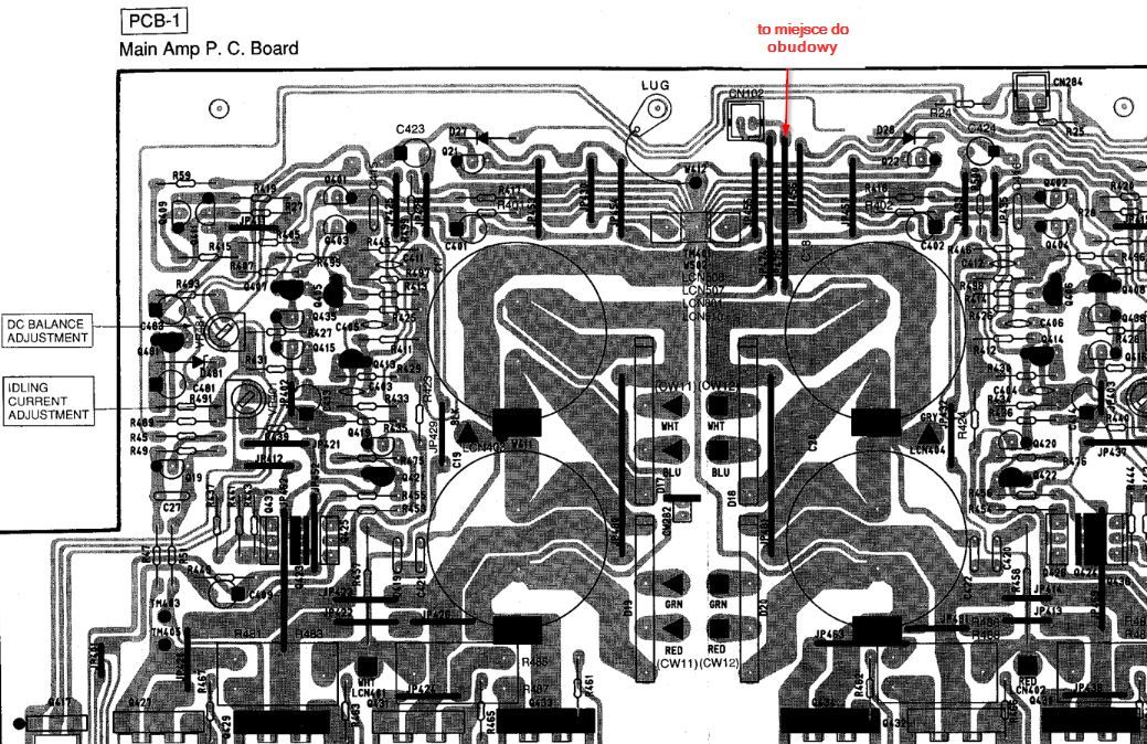

    w załączniku serwisówka.

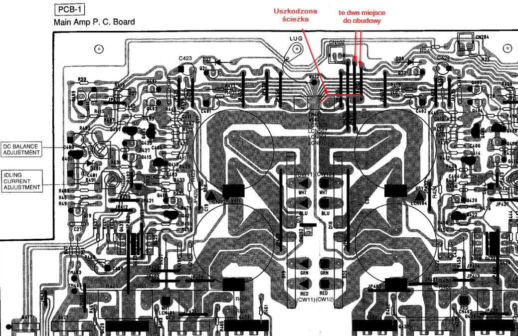

    a tu miejsce zwarcia
    zaraz zobaczę reszte...

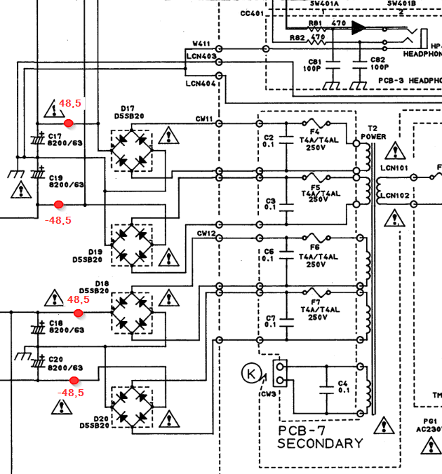

    Mostek prostowniczy sprawdzony? - tak sprawdzony ma 4x 48V 2x z minusem 2x z pulsem
    Może i zwarcie nastąpiło również z sąsiednią zworą? - teoria zwarcia z sąsiednim punktem jest słuszna. ścieżka miedzy JP456 i W412 była upalona. po naprawie ścieżki pojawiły się napięcia na linji głownej wzmacniacza.
    nowe pomiary:
    czy to znacz że wzmacniacz działa a jeszcze coś jest uszkodzone(radiator od końcówek mocy zaczoł się grzać)?
    Czy istnieje możliwość, że uszkodzeniu uległ też inny układ scalony?
    Wystarczy wykluczyć ewidentne uszkodzenia za pomocą zakresu źródło prądowe( dioda) miernika uniwersalnego.- nie mają zwarcia, wygladają ok. ale nadal nie gra :(
    czy jeśli podczas pomiarów słychać trzaski w głośniku i jesli po dotknieciu palcem np. Q22 i D28 pojawia sie trzeszczenie w głośnikach, to to znaczy, że końcówka mocy działa?
    postaram się teraz pisać mniej chaotycznie, poprostu się bardzo zmartwiłem, że zepsułem taki wspaniały wzmacniacz :(
    Szkoda że dopiero teraz informujesz nas o zaistniałej sytuacji. Przeanalizuj więc co dokładnie z czym w takim razie zwarłeś i umieść to na schemacie. Co to jest "linia główna wzmacniacza" według ciebie?

    aaanteka napisał:
    (tak sprawdzony ma 4x 48V 2x z minusem 2x z pulsem) Wyjaśnij ten opis, bo znów jakiś "szyfrogram" stosujesz.
    bo dopiero teraz zauważyłem, przykro mi. Nie było nic widać uszkodzenia. Dopiero omomierz pokazał oporność zamiast przejścia.
    ta ścieżka zaznaczona na grubą linią na schemacie.

    napięcia zasilające prawidłowe
    są chyba prawidłowe? dla lewego kanału +49,1V i -50V dla prawego kanału 48,5V i- 48,6V

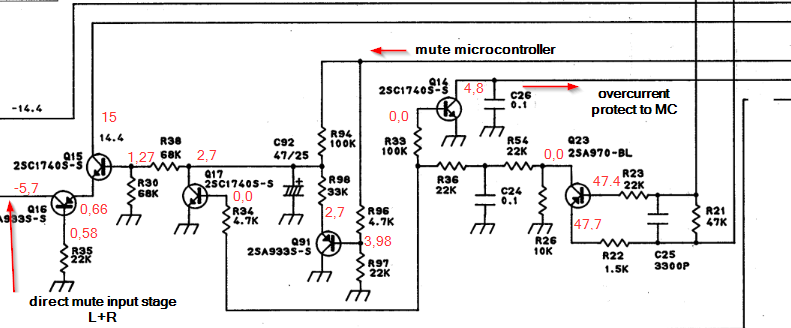

    Zaczołem analizować schemat którędy biegnie dzwięk od wejścia do wzmacniacz i okazało się, po drodze jest przełącznik sw502 którego uszkodziłem mechanicznie prawdopodobnie podczas przekładania wzmacniacza z miejsca na miejsce.
    Po naprawie przełącznika wzmacniacz zaczoł grać normalnie
    Zgodnie z uwagą kolegi aaanteka powtórzyłem pomiary, wartości napięć naniosłem na schemacie poniżej.
    czy wszystko jest ok?

    Napięcia wydają się w porządku. Ale wystarczyło sobie ułatwić sprawę, bo skoro już wzmacniacz pracuje , to warto robić podstawowe pomiary określające jego stan:
    aaanteka napisał:
    Zacznij od początku:
    -jeżeli wszystkie tranzystory sprawdzone, napięcia zasilające prawidłowe, brak napięcia stałego na wyjściu głośnikowym, prąd spoczynkowy jest prawidłowy,
    Prościej ?
    W wielu modelach istnieje potrzeba połączenia wejścia stopnia końcowego z wyjściem przedwzmacniacza, kiedy nie ma podłączonego korektora barwy dźwięku. Wtym modelu z tego co widać i piszesz jest dodatkowy przełącznik powodujący zwieranie tych gniazd bez potrzeby wkładania w nie zwór/"mostków".

    Napiszę małe podsumowanie może się komuś przyda,
    po kolei kroki co sprawdziłem i co naprawiłem
    - najpierw ustaliłem, że podczas włączania wzmacniacza nie słychać kliknięcia mikrostyku w zasilaczu (były wyklepane luty ) 5 minut z lutownicą i naprawione.
    niestety podczas składania dotknąłem obudową do płytki wzmacniacza i zrobiłem zwarcie obudowy(masy) do plusa i jeszcze jednego elementu( szczegóły w tekście)
    następne kroki:
    - Sprawdzenie prądu zasilacza we/wy i napięcia po zmianie na stałe.
    - Sprawdzić wszystkie ścieżki od miejsca zwarcia we wszystkich kierunkach przy pomocy miernika (u mnie była upalona ścieżka w taki sposób że nie było nic widać a miernik pokazywał wysoką oporność a nie przerwę)
    - Sprawdziłem napięcie na wyjściu głośnikowym powinno by ok 0V. stałe napięcie 1.1V u mnie nie zamordowało głośnika ale ponoć było blisko
    - Sprawdziłem napięcia na płytce wzmacniacza i naniosłem na schemat pomogło to ustalić gdzie szukać błędów.
    ! Przed sprawdzaniem Tranzystorów na wyłączonym z prądu wzmacniaczu koniecznie rozładować największe kondensatory( ja użyłem opornika 4ohm 10W, zwarłem +i- kondensatora)
    - Sprawdziłem tranzystory, większość z nich można było sprawdzić bez wylutowania. Bardzo pomocny okazał się tester tranzystorów GM328a ale jest możliwość sprawdzenia przy pomocy miernika(nastawiamy na sprawdzanie diody i w różnych kierunkach pokażą się wartości więcej szczegółów na YouTube)
    Dokładnie i dosłownie robiłeś zwarcie tym rezystorem niezbyt zdrowe dla pojemności.Jest to stanowczo za mała wartość rezystancji. Zastanowiłeś się ile wynosi prąd takiego rozładowania?
  • #25 19274892
    donpregoe
    Poziom 5  
    Posty: 15
    Ocena: 2
    Jak zapytałeś to się zastanowiłem i wyszło mi :shocked!: 12A.
    i znowu wychodzi brak doświadczenia :not: .
    A więc pytanie: Kondensator uszkodzony? W jakim stopniu, po dwukrotnym rozładowaniu???
