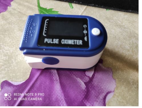

    Witam serdecznie, mam taki problem, kupiłam Pulse Oximetr na Allegro, ale wcześniej w sklepie medycznym który był 2x wymieniany, gdyż na mój palec nie działał, a na sprzedającego od razu. W końcu zwrócił mi pieniądze, i ponownie z ciekawości kupiłam na Allegro. I to samo, na moim palcu nie działa, odpisuje mi cały czas: "Finger out", czerwona kreska idzie, bateria pełna. Sprawdziłam u domownika i ... działa. W sklepie medycznym powiedziano mi, że spotkali się pierwszy raz z takim przypadkiem, teraz to samo z przysłanym pulsoksymetrem z Allegro. I co mam zrobić? Dlaczego tak się dzieje? W Aptece też nie wiedzą. Przesyłam zdjęcie, bardzo proszę o wyjaśnienie co się dzieje czy z moim paluchem czy z urządzeniem, i serdecznie dziękuję za pomoc. Pozdrawiam.

    Zanim założysz pulsoksymetr na palec rozgrzej dobrze dłonie i palce, najlepiej w gorącej wodzie. Spróbuj zmienić rękę lub palec na którym mierzysz.

    Na razie dziękuję, będę próbować tak jak radzisz, zobaczymy, pozdrawiam.

    Dziękuję alekt77, zgadza się, pulse oximetr nie działa na zimny palec, temat zamykam.
