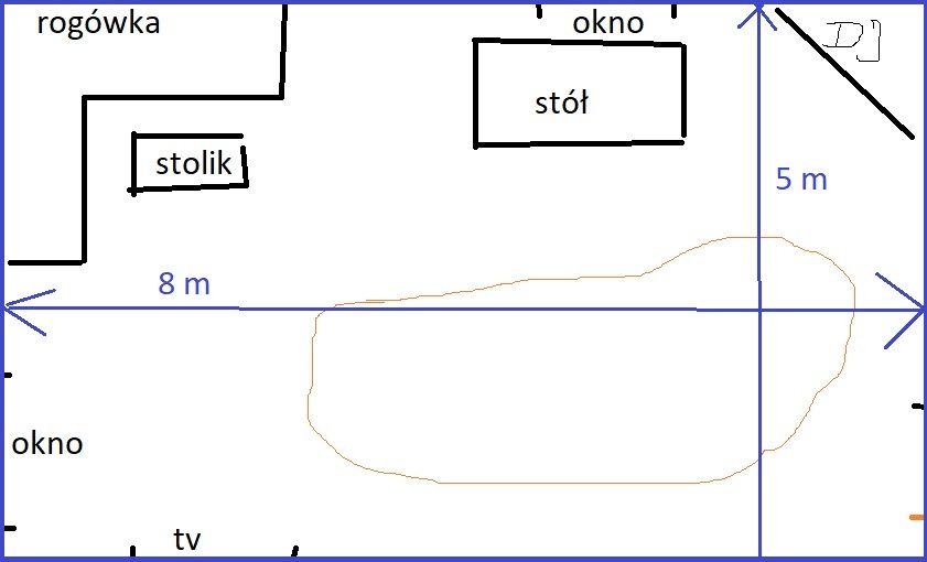

    Mam do zagospodarowania pomieszczenie po byłej "stolarni". Metraż to 40 m2 dł 8 m x szer. 5 m.
    Plany są takie żeby zrobić tam mały parkiet do zabawy/tańczenia z jednej strony, na powierzchni ok 5 m x 3 m.
    chciałbym tam zainstalować jakieś nagłośnienie które będzie na stałe, myślę nad czymś 2 x 1 czyli dwie satelity np. z góry + sub. Oczywiście ma ładnie czysto grać ale nie jestem tez jakimś wybitnym znawcą muzyki :) Myślałem o czymś takim jak to było w dyskotekach, czyli właśnie satelity z góry i pod dj"ką sub jakiś może 12" bo chyba wystarczy. (bo trochę sobie grywam)
    Możecie coś podpowiedzieć ?

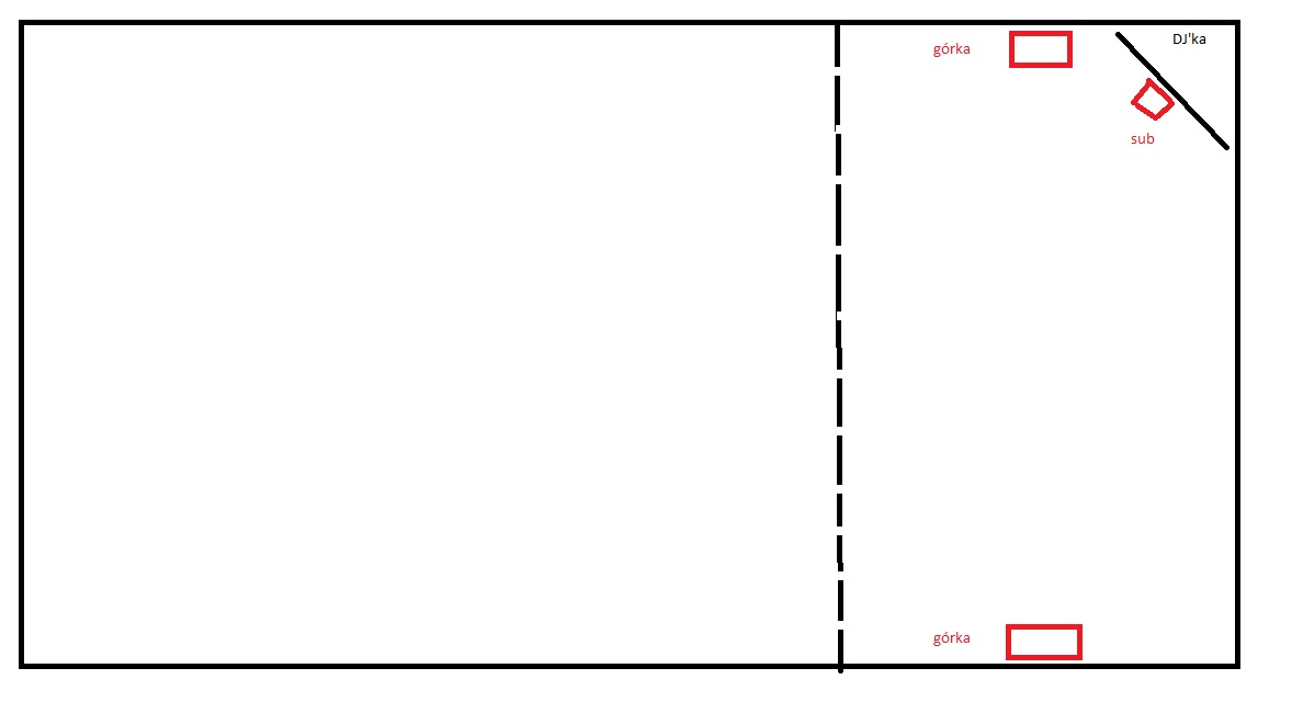

    chciałbym to tak rozmieścić jak na rysunku, górki by były podwieszone pod sufitem, wysokość pomieszczenia ok 2,40 m.
    Pytanie czy ustawić sub pod djką ?
    wiem że pewnie trzeba będzie posłuchać :) ale może macie jakieś wskazówki :)
    granica parkietu (linia przerywana ) jest umowna.
    • Nagłośnienie parketu w salonie, na powierzchni ok 5 m x 3 m. Salon.jpg (35.71 KB) Musisz być zalogowany, aby pobrać ten załącznik.
  • #11 19243800
    danonz
    Posty: 262
    Pomógł: 11
    Ocena: 13
    Nie jestem jakimś specem, ale z własnego doświadczenia powiem że schowanie suba pod djką jest dobrym pomysłem.
    Zasada jest taka aby sub był jak najbliżej rogu, wtedy będziesz mieć zysk basu na parkiecie, a unikniesz "walenia basem" na samej djce.

    Wtacam z tematem :) bo nieco koncepcja się zmienila :)
    Dodam tylko że nie jest to lolak tylko w zasadzie przedłużenie mojego domu w którym planuję salon.
    Chodzi o to że docelowo zakładałem umieszczenie saletit po przekątnej jak wcześniej, ale po umiejscowieniu mebli i stołu który docelowo ma być rozkladany na większą ilość osób, zostaje mi mniej więcej taka część do nagłośnienia zaznaczona na pomarańczowo.
    Teraz znowu mam rozkmine gdzie umieścić satelity ? Suba bym chciał pod DJ schować, ale gdzie reszta ;/
    Docelowo planuję LD system Dave 15.

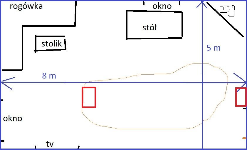

    Umieść satelity w takim miejscu, w jakim Ci najlepiej odpowiada i skieruj je w sam środek parkietu.
    Np ja bym powiesił na ścianie po prawej od dj-ki.

    Właśnie chcę je podwieciś pod sufit tylko nie wiem dokłanie w jakim miejscu, poprzednio brałem pod uwagę miejsca tam gdzie to zaznaczone na rysunku, teraz będę zmuszony je chyba przestawić. Planuje podwiesić je na przeciwko siebie właśnie.
    Miejsce zaznaczyłem na czerwono, Nagłośnienie parketu w salonie, na powierzchni ok 5 m x 3 m.
  • #20 19394298

    Napisałem wyżej w jakim miejscu a Ty zrobisz jak Ci pasuje. :-)
    To nie zestaw Hi-Fi do słuchania muzyki w najwyższej jakości a tylko sprzęt do robienia hałasu, więc rozmieść go w takim miejscu by najwięcej tego hałasu było na parkiecie i by jak najmniej jak to możliwe, hałas przeszkadzał biesiadnikom przy stole.
