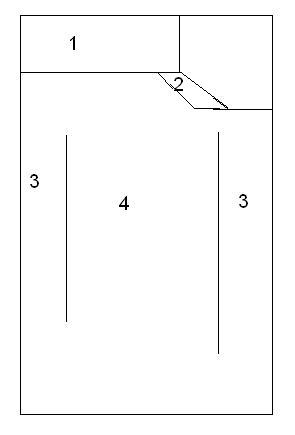

    Sala ma 380 m2 całość o wysokości 4m. A parkiet taneczny ma jakieś 200 m2.
    Jakie nagłośnienie do sali 380m2 z parkietem 200m2 na wiejską dyskotekę?
    Opis:
    1- scena
    2- Dj-ka
    3- loże
    4- parkiet taneczny
    Jakie nagłośnienie do takiej sali będzie najbardziej odpowiednie Waszym zdaniem? Mogą wchodzić w skład subbofery i górki podwieszone pod sufitem.
    Proszę o rozsądne propozycje biorąc pod uwagę że to jest typowa wiejska dyskoteka.
  • #2 4574890
    Michał_wa
    Posty: 351
    Pomógł: 29
    Ocena: 13
    Napisz ile chcesz wydać to pomyslimy

  • #4 4575019
    dj.arti
    Posty: 57
    Pomógł: 2
    Witam!
    Przy budżecie 10.000 zł proponuję taką konfigurację:
    8 x OMNITRONIC DS-153 3-way speaker, 500 W =ok 3000zł
    4x OMNITRONIC BX-1850 - 600 W Subwoofer =ok 2200zł
    2x KOŃCÓWKA MOCY P-1500 2 X 750 W = ok 2000zł
    1x KOŃCÓWKA MOCY P-1000 2 X 500 W = ok 900zł
    W sumie ta konfiguracja kosztowałaby ok 8100zł do tego + kable złączki wtyki itp. uzbiera się około 9000zł
    W zależności od budżetu finalnego można to zmieniać.
