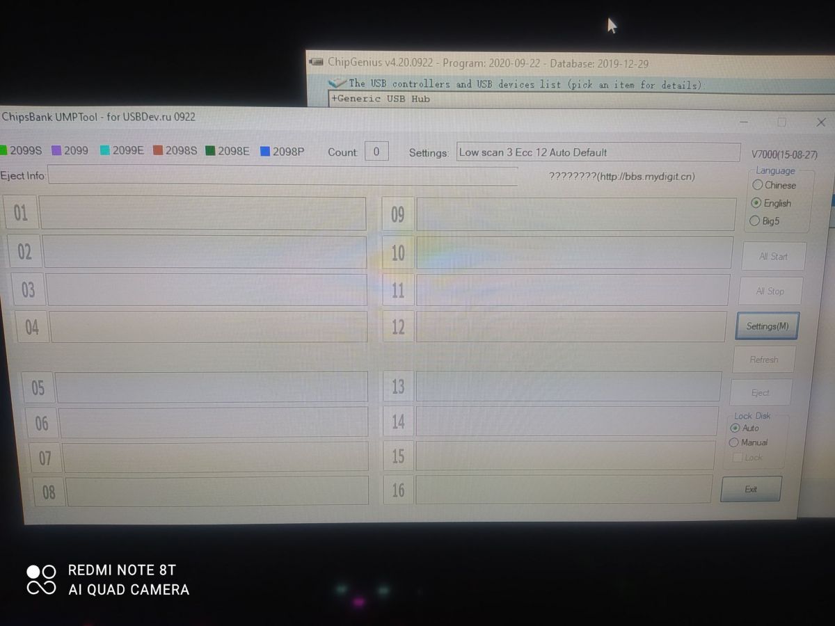

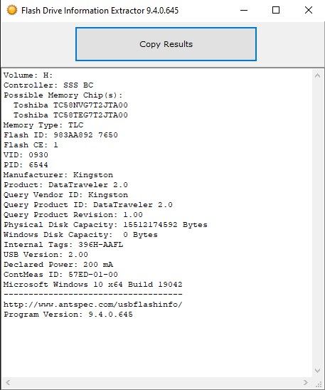

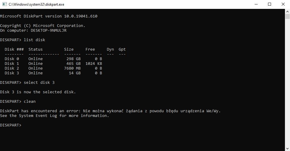

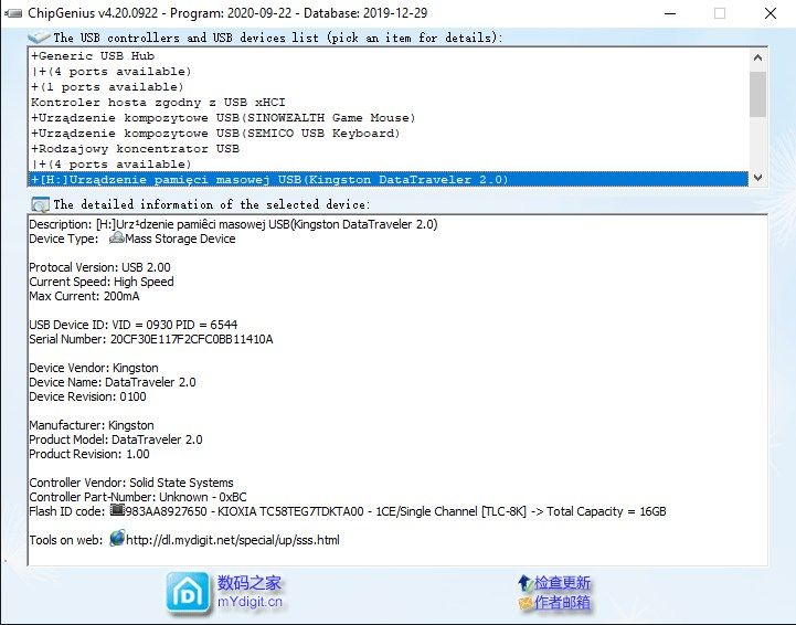

Mam problem z pendrivem, a mianowicie komputer nie widzi pendrive. Wchodząc do systemowego programu "Zarządzanie dyskami" pendrive jest widoczny jest możliwość usunięcia i stworzenia partycji jednak nie można mu przypisać żadnej litery ani formatować bo wyskakuje bląd "Nie można odnaleźć określonego pliku". Nie wiem kompletnie co robić próbowałem wiele programów ale one nie działają. Używałem programów : "SM371 Dyna", "Transcend SMI JetFlash Online Recovery" (program nie odpalał się), "SMI MPTool v2.5.75 v4", "ChipGenius", "Phison PS2251-07 USB Recovery Tools", "IT1167B_DtMPTool_V1.67B.7.0" (program nie odpalał się), "MPInfoCheck". Pendrive jest bardzo potrzebny.
Program "ChipGenius" pokazał to:
Description: Urządzenie pamięci masowej USB(General UDisk)
Device Type: Mass Storage Device
Protocal Version: USB 2.00
Current Speed: High Speed
Max Current: 100mA
USB Device ID: VID = ABCD PID = 1234
Device Vendor: General
Device Name: UDisk
Device Revision: 0100
Manufacturer: General
Product Model: UDisk
Product Revision: 5.00
Controller Vendor: ChipsBank
Controller Part-Number: CBM2099E - [2016-10-15]
Flash ID code: 2C644432A500 - Micron MT29F64G08CBCGB - 1CE/Single Channel [MLC-16K] -> Total Capacity = 8GB
