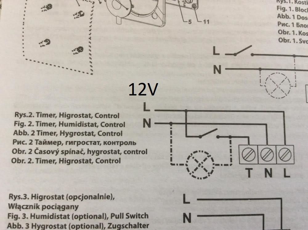

    mam pewien problem. Obecnie mam zwykły wentylator 12V (bez higrostatu i timera), transformator podłączony do lampy w łazience. Wentylator włącza się i wyłącza gdy zostaje włączone lub wyłączone światło (standardowe podłączenie)
    Chcę wymienić go na wentylator 12V z higrostatem i timerem ale niekoniecznie moge i chcę przerabiać całą instalację. Przy takim wentylatorze producent wymaga doprowadzenia 3 przewodów:
    - faza stała L (dla celów timera i higrostatu) - podłączona na stało
    - faza z możliwością rozłączenia T (lampa)
    - zero N
    Zalecany sposób montażu przez producenta:
    Podłączenie wentylatora łazienkowe 12V higrostat timer - dodatkowy transformator
    W takim wypadku musiałbym przerabiać cała instalację i zamontować transformator przez włącznikiem światła, co jest niemożliwe (łazienka, płytki na ścianie)
    Moje pytanie brzmi:
    1) czy mogę faze stałą L doprowadzić z innego (dodatkowego transformatora), która będzie na stałe podłączony do 230V ? Gdyby się dało to wtedy dokładam tylko dodatkowy transformator i ciągnę dodatkowy kabel L i N do wentylatora.
    Poglądowy rysunek (przepraszam za jakość)
    Czy tak będzie działał ten wentylator ?
    Czy w wentylatorze siedzi na tyle skomplikowana elektronika, że odróżni że prąd 12V do zacisku T jest doprowadzony z innego trasformatora niż prąd z zacisku L ?

    Obawiam się że urządzenie wymagające 230VAC (wymagania L faza N zero) nie będzie działać z 12V a tak rozumiem twój post i rysunki.
    Jeżeli do sterownika (w tym przypadku rozumiem że jest to wiatrak scalony ze sterownikiem) ma dochodzić zasilanie stałe (w czasie, nie prąd stały) i informacja o zapaleniu światłą to potrzebujesz min. 3 przewody. Poza tym jeśli wiatrak ma się kręcić przy wyłączonym świetle, to musi skądś dostawać zasilanie.
    Więc zastanów się jak to tam jest u Ciebie i co chcesz uzyskać. Poza tym dałeś fragment dokumentacji, nie zaszkodziłoby podać pełen model urządzenia lub resztę kartek wrzucić.

    Witaj,
    nie nie - wentylator (urządzenie) jest przystosowane do zasilania 12V.

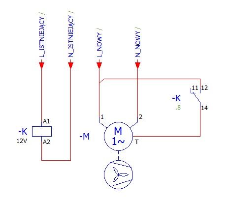

    Prawdopodobnie będzie działać jak należy.
    Natomiast zalecany czysty układ to taki:
    Doprowadzasz z dodatkowego trafa napięcie 12V na wejście wentylatora stale zasilane.
    Dokładasz przekaźniczek na 12V zasilany z istniejącego trafa.
    Styki przekaźnika taktują wentylator napięciem z nowego trafa.
