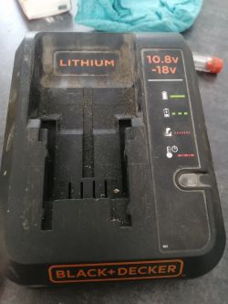

    Witam, mam taki problem przestała ładować ładowarka do wkrętarki (na zdjęciu) i, mierząc ja prądem stałym żadnych wartości nie pokazuje na mierniku, jednak jak przyłożę neonówkę to wszystkie 4 wyjścia (blaszki co wchodzą w baterie) pokazują że są pod napięciem i zmierzyłem to napięcie prądem zmienny i okazuje się że pokazuje średnio. 10.8V prądu zmiennego. I teraz moje pytanie co jest przyczyną i czy zwykły laik jak ja może to naprawić lub podpowiedzieciec komuś z większą wiedzą jak ja żeby ewentualnie coś wymienił, poprostu za i wydam 100 zł na nową chce spróbować i z góry dziękuję za wszelkie podpowiedzi Ładowarka do wkrętarki Black&Decker: brak napięcia DC, obecność 10.8V AC - możliwość naprawy?

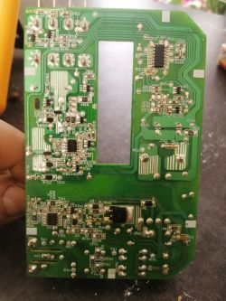

    Fakt, mase miernika brałem z N przy wejściu na plytke, zgodnie ze wskazówką "wykąpałem" plytke i nic. Dołączam zdjęcia płytki.

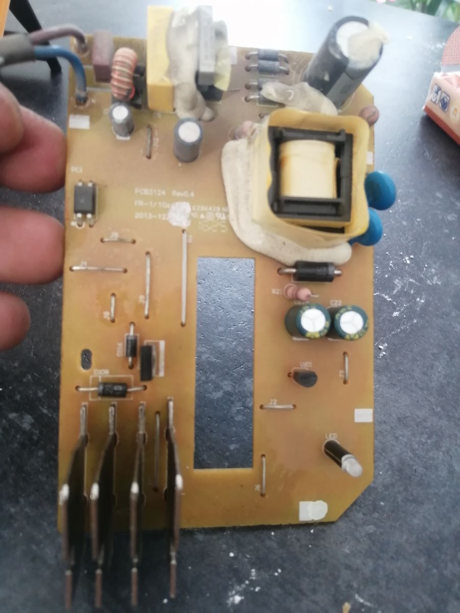

    Na zdjęciach niewiele widać co do szczegółów bo mało wyraźne. Dedukuję, że akumulator to 3 ogniwa 3,6V połączone szeregowo. Tak we mgle widzę na podstawie końcówek ładujących, że 3 jakby balance-ry.
    Dioda świecąca to dwukolorowa? I w zależności od stanu naładowania, najpierw pulsuje na czerwono, a naładowany stos to zielone ciągłe światło? Tak dedukuję z obrazków na obudowie.
    Czy jak ładowarka była sprawna, to bez podłączonego akumulatora ta dioda jakimś światłem świeciła czy była wygaszona? A dopiero podłączenie akumulatora skutkowało zapaleniem diody w kolorze zależny od stanu naładowania?
    Na początek sprawdziłbym co się dzieje na kondensatorach
    Które wyglądają jak filtrujące stałoprądowej linii zasilania po stronie wtórnej, niskonapięciowej zasilacza impulsowego.
    Jest tam jakieś napięcie? Akumulator sprawny? Testowałeś w innej ładowarce czy tylko jedną masz na stanie?
    Symbole układów scalonych by się przydały.

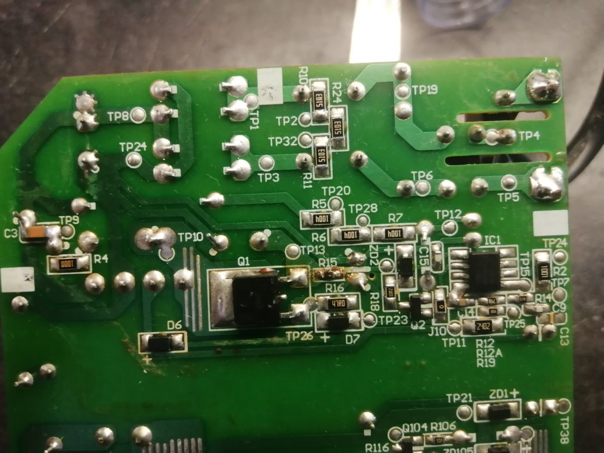

    Niewyraźne zdjęcie. Rezystor SMD R15 jest na miejscu czy odparował?

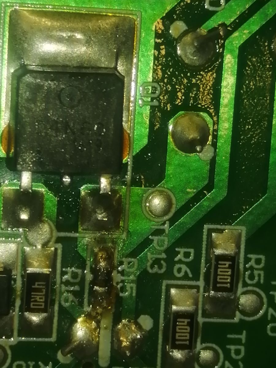

    Kondensatory to 220uF35V i mierząc mają 201 na mierniku obydwa, a dioda, to nie świeciła, dopiero jak się włożyło akumulator to migała na zielono, a jak już była naładowana to świeciła ciągłym zielonym, ale zauważyłem że ścieżka R15 jest jakby przepalona, zrobiłem w miarę zdjęcie i widać to, czy to może mieć wpływ? Ładowarka do wkrętarki Black&Decker: brak napięcia DC, obecność 10.8V AC - możliwość naprawy?

    Przedmówca już ci wskazał, że R15 poszedł z dymem. Nadal nie podałeś oznaczeń układów scalonych, choćby IC1. Znając symbol danego układu scalonego (a na zdjęciu mało co widać z oznaczeń układów) można na podstawie jego dokumentacji dobrać typowy rezystor R15 i go wymienić. Ponieważ się spalił istnieje podejrzenie, że było to już tylko skutkiem innych uszkodzeń, np pobliski tranzystor Q1 mógł ulec uszkodzeniu, stąd sama wymiana R15 może nic nie wnieść do tematu. Te napięcia jakoś dziwnie mierzysz. Co to jest za wartość "201"? 201V (zmienna czy stałe mierzysz?) czy 20,1V? Kondensatory na 35V, więc wyżej niż te 30V nawet w sprawnym układzie nie będzie, a wyższe napięcie już dawno by doprowadziło do rozerwania tych kondensatorów.

    Ten większy nie ma szans odczytać, a ten mniejszy to chyba, 1760 AA61552. Zerknijcie panowie sami

    Szanse są i to duże, ale najpierw trzeba ostrożnie zdrapać warstwę lakieru/kalafonii z obudowy tranzystora.
    A druga linia?
  • #13 19261279
    Poziom 4  
    Posty: 52
    Ocena: 5
    D4N60 dolna linijka to chyba 1619 Ładowarka do wkrętarki Black&Decker: brak napięcia DC, obecność 10.8V AC - możliwość naprawy?

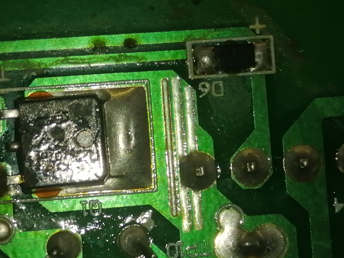

    Więc już lepiej się nie da i jest tak większy ukl. sc. D4N60
    1819
    Mniejszy układ sc. 1760?0
    HSAW9? 9?
    AA 61552
    tyle panowie dałem radę odczytać wiadomo znak zapyta to niewiadoma 🤔🤔🤔. Będę wdzięczny za jaką kolwiek podpowiedź. Pzdr.

    Wygląda że taki sam, mój nie ma więcej oznaczeń i tego AO też nie ma, poszukałem w necie i znalazłem tranzystory i są dwa rodzaje 2.6A i 4A pozostałem parametry takie same, który zamówię?
