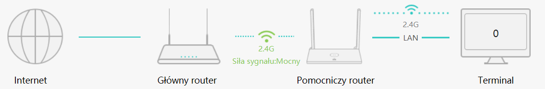

    Hej,
    skonfigurowałem w.w. router jako wzmacniacz sygnału. Obecnie łączy się z głównym routerem przez WiFi.
    Czy mogę jakoś sprawić by łączył się po kablu?
    Obecnie wygląda to tak:
    HUAWEI WiFi WS318n - konfiguracja połączenia z głównym routerem przez kabel

    Jeśli ma wejście WAN to tak.
    Podpinasz do routera głównego w jedno z wyjść LAN a do tego pomocniczego do WAN.

    W trybie APC nie będzie urządzenie rozgłaszało sieci WiFi, będzie tylko klientem takiej sieci i ewentualnie będzie przekazywać pakiety na port ethernet.
    W trybie Repeater+APC będzie odbierać i przekazywać pakiety dalej przez wifi, i ewentualnie na port ethernet.

    Trochę odgrzeje kotleta. Udało mi się połączyć Lanem ws318n z drugim routerem jakim jest b535. Aby to zrobić należy się najpierw zalogować na główny router i sprawdzić IP. U mnie to 192.168.8.1. Następnie należy się zalogować na ws318n bezpośrednio podłączonym do PC i sprawdzić jego adresację oraz wyłączyć funkcję wzmacniacza wifi. Wtedy pojawiają się nowe funkcje w panelu ustawień. Po ustawieniu IP, ja ustawiłem 192.168.8.2 należy odhaczyć DHCP i ponownie się zalogować. Następnie ustawiamy na ws318n ssid wifi i hasło takie samo jak na routerze głównym i łączymy kablem lan na gniazdach LAN, nie WAN. U mnie ruszyło.
