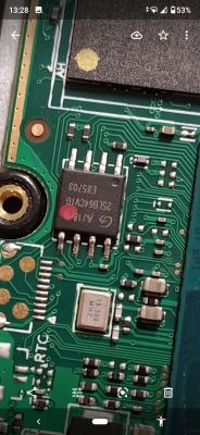

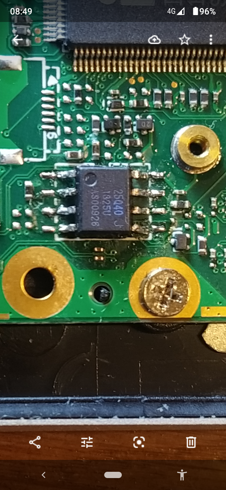

    Witam wszystkich.
    W laptopie została zmieniona jakaś funkcja w BIOS-ie co niestety ucegliło urządzenie. Brak obrazu, świeci się tylko kontrolka że laptop jest włączony. Temat BIOSu do tego laptopa był już przerabiany na tym forum, znalazłem również wsad do niego na forum. Problem polega na tym, że laptopa oddałem do zrobienia do serwisu ponieważ nie miałem programatora. Tam niestety próbowali zaprogramować nie ten układ na płycie co powinni. Gdy BIOS został wgrany na nową kość to niestety laptop dalej nie startuje. Załączam dwa zdjęcia, układ z czerwoną kropką to BIOS, układ z niebieską kropką był ruszany przez serwis (myśleli że to BIOS) i teraz laptop nie startuje nawet po wygraniu dobrego BIOSu w odpowiedni układ. Serwis się poddał, mi już też brakuje pomysłu jak to teraz uruchomić ponieważ nie wiem co powinno być w "niebieskiej" kości. Będę wdzięczny za każdą pomoc.

    Bez dostępu do sprawnej kości będzie ciężko, może spróbuj do producenta napisać - może akurat się uda.

    Jedyne co proponuje serwis Kiano to odpłatna wymiana płyty głównej, czas oczekiwania około 30 dni.
