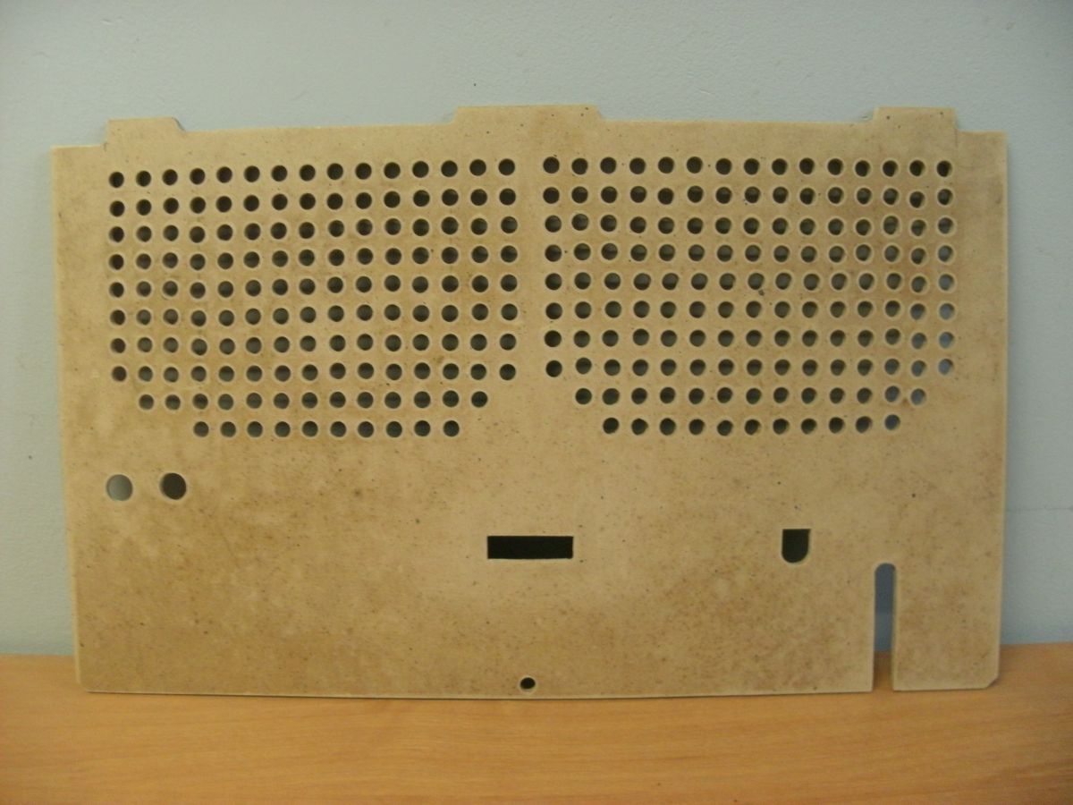

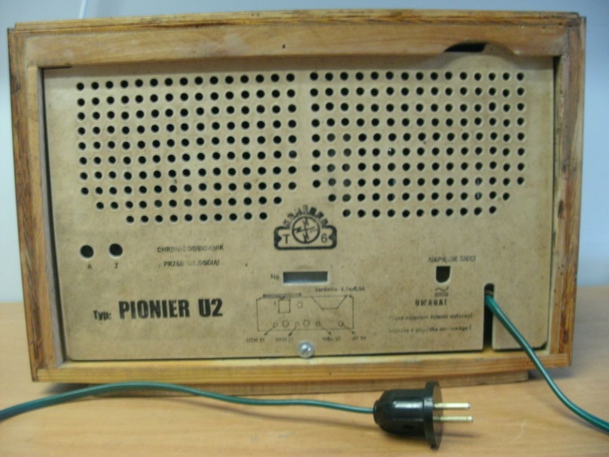

    Dorobiłem dwie ścianki tylne do PIONIER U2 (wyszły bardzo dobrze, jak oryginał). Chciałbym jednak wykonać na nich napisy w jakości przypominającej oryginał.
    Czy ktoś próbował wykonywać takie napisy? Myślałem np. o termotransferze jak do płytek drukowanych. Może ktoś ma gotowe pliki do wydruku? Chętnie przyjmę każdą propozycję (na forum lub na PW).

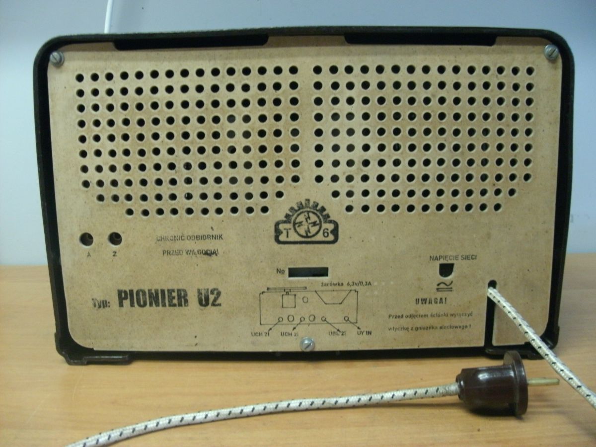

    Ostatecznie grafikę wykonałem metodą termotransferu. Druk w negatywie wykonałem na szarej folii do pieczenia np. ciast, wcześniej ją odtłuszczając szmatką nasączoną w benzynie ekstrakcyjnej (aby druk się nie rozmazywał). Folię przyklejałem przed wydrukiem na dolnej i górnej krawędzi do zwykłej kartki papieru taśmą dwustronnie klejącą (taką do listew LED w matrycach TV), gdyż sama folia przy druku, marszczyła się. Papier kredowy nie nadaje się w tym przypadku (moczenie ścianki). To co nie dało się wydrukować (lub ja nie umiałem narysować), narysowałem cienkopisem (tu: schemat chassis na dole pośrodku). Całość, myślę, że wyszła całkiem nieźle, jakby naturalnie postarzała (dlatego nie robiłem żadnych poprawek upiększających). Całość robiłem na podstawie zdjęć znalezionych w internecie, nie miałem oryginału przed sobą.

  • #5 19298582

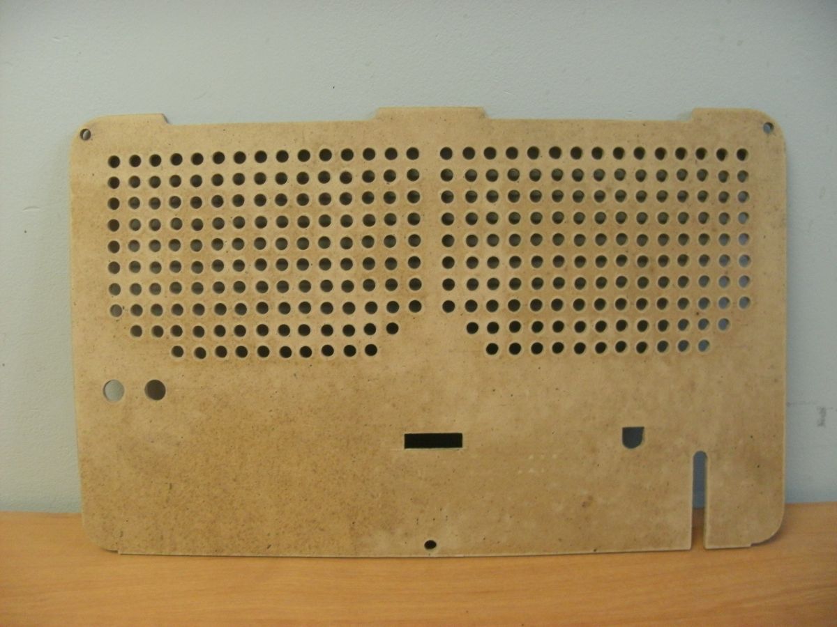

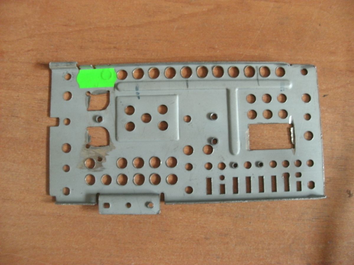

    Otwory wierciłem wiertłem do metalu przy użyciu szablonu z jakiegoś starego zasilacza od magnetowidu (przesuwając szablon do kolejnego rzędu). Rozstaw otworów 10 mm, średnica otworu 6 mm. Pasuje idealnie w stosunku do oryginału. Przy wierceniu, oczywiście, unieruchamiałem cały zestaw małymi ściskami stolarskimi (od dołu płyta pażdzierzowa, ścianka, szablon i listewka drewniana).
    Szablon: Pionier U2 - Wykonywanie napisów na ściance tylnej, metoda termotransferu
    Następnie kostką z drobnym papierem ściernym zeszlifujemy zgrubienia przy otworach.
    Ścianka zrobiona z płyty spilśnionej ze ścianki tylnej starego mebla.
    Wydruk (drukarka laserowa) na foli przykłada się (nie klei) do ścianki i podgrzewa żelazkiem, wcześniej nalęży zdjąć podkład z kartki papieru (poczytaj sobie o wykonywaniu płytek drukowanych metodą termotrasferu)
    Napisy opracowywałem w WordPad. Robiłem to sekcjami: napisy po lewej z nazwą PIONIER, opisy ramki chassis pośrodku (ramka chassis była rysowana cienkopisem) i opisy przy kablu zasilającym. Logo (T 6) u góry, pośrodku, znalazłem na Oldradio przy okazji poszukiwania fotografii ścianki.
    Oczywiście trzeba dostosować wymiar i lustrzanie odwrócić.
    Przede wszystkim potrzeba dużo inwencji własnej.
    Przy okazji, moje wypociny:
