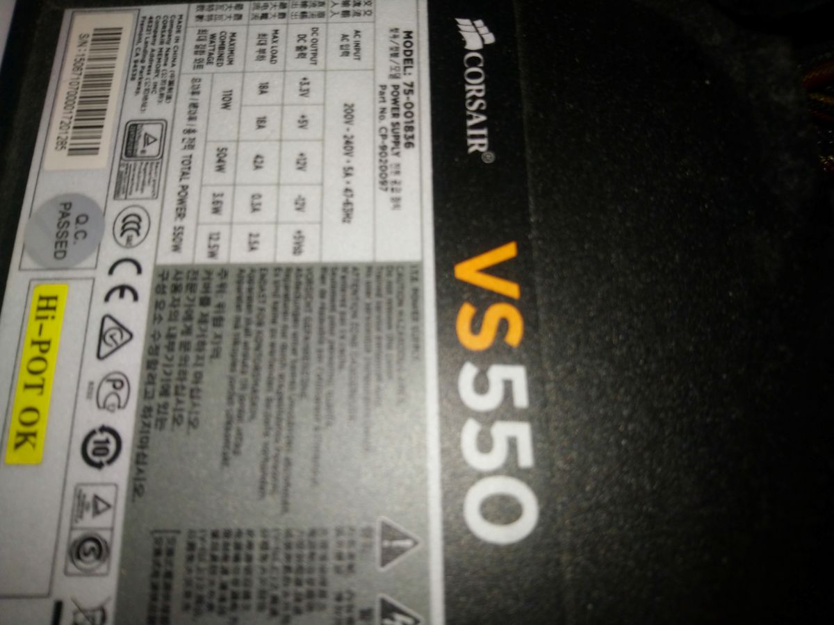

    Witam, ostatnio podczas użytkowania komputera system się zawiesił dzwiek/ekran. Po zresetowaniu komputera system próbował 3-4 razy powstać aż mu się udało, korzystałem potem może z 5minut. następnego dnia po 30/40minutach użytkowania system się znowu zacial wyskoczyły tzw kratki na skos, nie zdążyłem zrobić zdjęcia i czarny ekran, po zresetowaniu brak biosu i niedziałające porty w komputerze zasilanie jest na wszystkich elementach sprawne. Dźwięk biosu działa brak komunikacji z komputerem, ostatnio co robiłem to wymieniłem pastę w komputerze ale jakoś 0,5 roku temu. Komputer jest w miarę nowy 4/5 lat. Prosze o pomoc

    W pc są wentylatory. Wiatraki mielą mąkę i prąd wytwarzają.
    Czy pc działa bez zasilacza?
    Podaj jego markę i model.
  • #6 19270018

    radzioslav
    Poziom 5  
    Posty: 20
    Ocena: 2
    tam mam Corsair wrzuconego albo 550 albo 600 nie pamiętam juz

    wentylatory diody i podświetlenie działa, stacja dysków też więc nie wydaje mi się żeby padł zasilacz
    [img-0] Zawieszenie systemu, czarny ekran i brak BIOSu - Płyta główna H110MK 3D

    radzioslav napisał:
    Jeżeli grafika byłaby zepsuta to czemu nie ma zasilania na myszce, normalnie byłoby podświetlenie.
    Jak wyjaleś Radeona i zostawiłeś 1 kość RAM powinien być sygnał na monitor z grafiki w procesorze.
    Jeśli w dodatku nie ma zasilania w USB,
    to najprawdopodobniej jest uszkodzona płyta główna.
    Pomierz jeszcze te napięcia z zasilacza, podstaw inny zasilacz.
    Podociskaj wtyczki zasilania 24pin i CPU.
