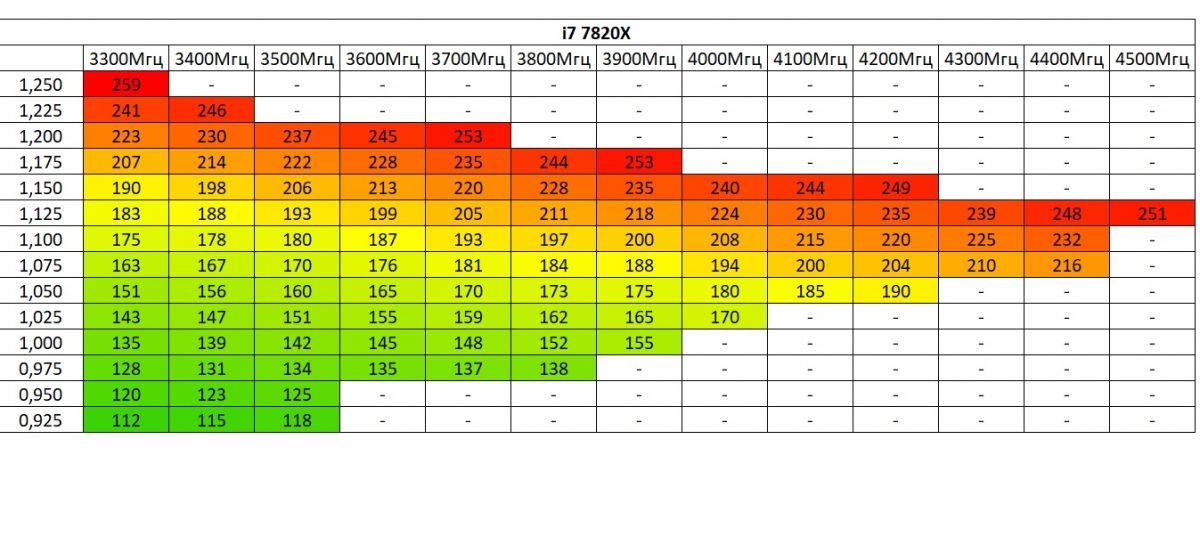

    To pokazano z testów tego cpu i7-7820HK Link
    = zależnośc Tem. od zasilania (Lewa) / pobierana moc od zasilania(Prawa)
    Jak naprawić Acer Predator 21X?
    Czyli albo zrobić mały Undervolting albo uzyć program program "ThrottleStop"
    * Throttlestop, PROCHOT
    Opisywane na forum
    Lub forum Lenovo dla tego cpu Link
    - użyti Intel ETU (Extreme Tuning Utility)
    p.s
    Z swojego zrzutu widać zasilanie 1.1370 V

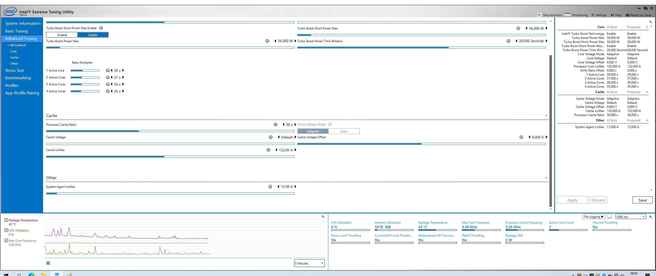

    No właśnie nie mam pojęcia na start trzeba naprawić ten wentylator którego nie wykrywa później resztę, ale nie mam nikogo odpowiedniego co by się tym zajął. W tym programie gdzie jakie wartości wpisać
    • Jak naprawić Acer Predator 21X? proc5.jpg (294.64 KB) Musisz być zalogowany, aby pobrać ten załącznik.
    • Jak naprawić Acer Predator 21X? proc3.jpg (368.14 KB) Musisz być zalogowany, aby pobrać ten załącznik.
    • Jak naprawić Acer Predator 21X? proc4.jpg (316.37 KB) Musisz być zalogowany, aby pobrać ten załącznik.
    • Jak naprawić Acer Predator 21X? proc1.jpg (434.48 KB) Musisz być zalogowany, aby pobrać ten załącznik.
    • Jak naprawić Acer Predator 21X? proc2.jpg (399.38 KB) Musisz być zalogowany, aby pobrać ten załącznik.
    • Jak naprawić Acer Predator 21X? proc.jpg (334.2 KB) Musisz być zalogowany, aby pobrać ten załącznik.
