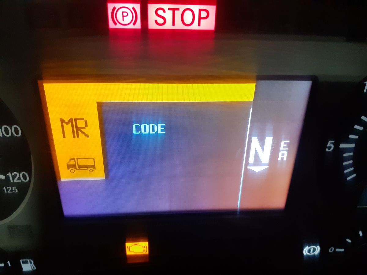

    Kilka razy dziennie pojawia się "code" na wyświetlaczu i auto nie chce odpalić trzeba poczekać kilka minut i auto odpala ogólnie już serwis zmienił pętlę przy kluczyku moduł FR i dalej to samo. W sterownikach żadnych błędów nawet gdy napis code na wyświetlaczu się pojawia po wejściu do FR sterownik pokazuje że transponder rozpoznany. Miał ktoś Panowie taki przypadek. Uszkodzony MR?

    Sprawa pierwsza: CODE na pewno pojawi się, jeżeli będziesz odpalał auto "jednym ruchem" - czyli wsadzasz kluczyk do stacyjki i od razu przekręcasz w pozycję "starter". Trzeba kluczyk przekręcić na zapłon, odczekać 1-2 sekundy i dopiero załączać rozrusznik. Nie robisz tego błędu?

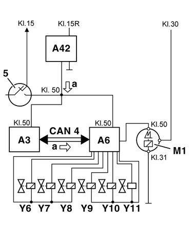

    Bardzo dobrze że podałeś VIN - to ja nie sprawdziłem konfiguracji auta.
    Układ jest dosyć głupi, bo sygnał immo jest posyłany tym samym kablem który uruchamia rozrusznik. „50” to właśnie cienki kabel idący do rozrusznika. Dlatego trzeba najpierw załączyć zapłon, wtedy po tym drucie przelatuje sygnał immobilizera, odblokowuje sterownik FR i MR i dopiero wtedy można kluczyk dalej przekręcić i po tym samym drucie leci prąd uruchamiający rozrusznik.

    SajMobJob napisał:
    Czy się myle?
    To nie jest takie proste. Trzeba również wziąć pod uwagę różnicę w sile obu sygnałów. Sygnał immo jest słaby i łatwo go zakłócić. Uszkodzenie instalacji plus woda w peszlu mogą ten sygnał skutecznie zdeformować. Co nie będzie problemem dla sygnału uruchamiającego rozrusznik który "przeleci jak czołg".
    Poniżej masz obrazek jak to wygląda w twoim aucie:
    MB Actros WDB9342411L192763 - Code na wyświetlaczu, awaria odpalania. Możliwe uszkodzenie MR?
    5 - stacyjka
    A42 - pętla na stacyjce
    A3 - moduł FR
    A6 - moduł MR
    M1 - rozrusznik
    CAN4 - CAN silnika
    W zasadzie komentarza tu nie trzeba, ale przyda się jedno wyjaśnienie dodatkowe: w momencie gdy przewód "50" prowadzący do MR zostanie uszkodzony w sposób uniemożliwiający odczyt sygnału immo, to sygnał zostanie odczytany w module FR i przekazany poprzez CAN4 do modułu MR umożliwiając start silnika.
    SajMobJob napisał:
    Pytam bo gdy wchodzę do FR to w statusie mam że transponder rozpoznany czyli tak jakby coś było z MR.
    Tutaj uczulam na mały niuans: co innego jest prawidłowo "przeczytać sygnał", a co innego potwierdzić, że jest on zgodny z tym, który jest w pamięci sterownika MR. Rzeczywiście - jeżeli jest instalacja sprawdzona, to można podejrzewać usterkę MR. Ale potrzebna jest rzetelna diagnoza w celu potwierdzenia bo to nie są sprawy tanie. Ja bym jeszcze spróbował przeprowadzić ponowne nauczanie kluczyków.
