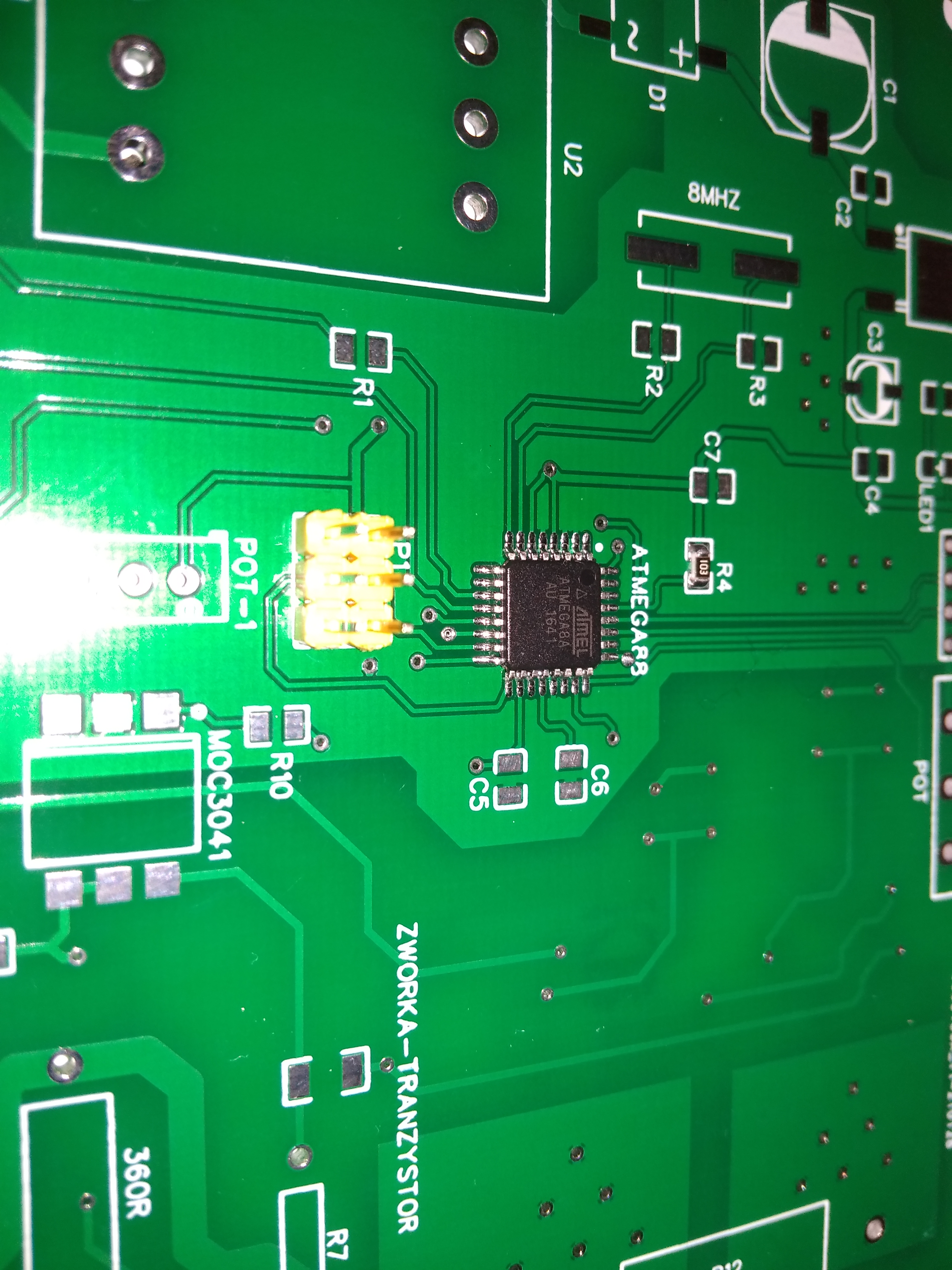

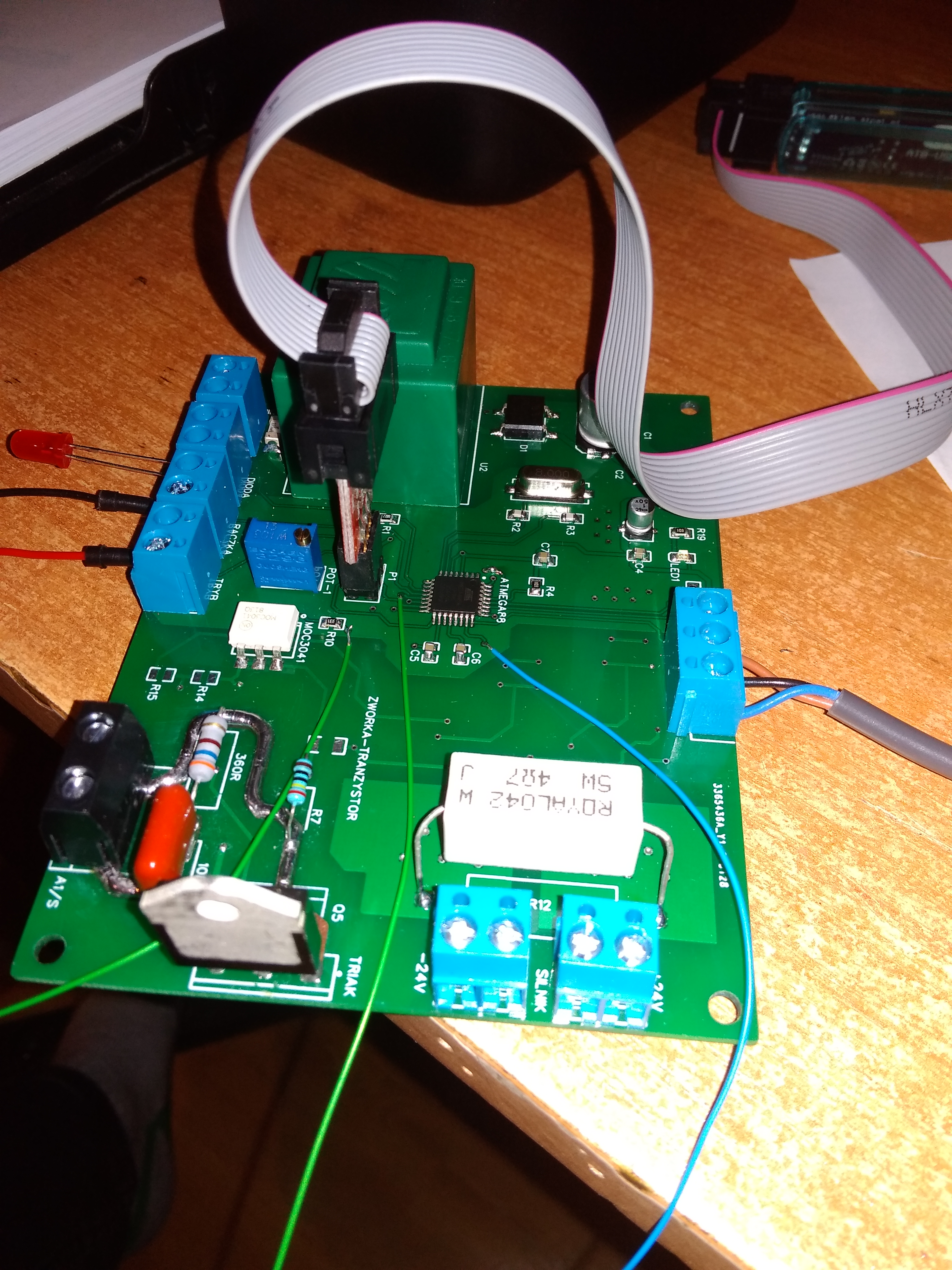

    Dobry wieczór,borykam się z problemem poprawnego wgrania bootloadera jak i kodu programu dla układu Atmega88PA w obudowie TQFP32. Układ jest już wlutowany na płytkę do programowania używam przejściówki kanda ISP na 6 pinów. Co ciekawe sprawdzając podłączony avr w programie mkAVR Calculator atmega jest poprawnie wykrywana to też odrzuciłem(mam nadzieję) opcję błędnego połączenia wyprowadzeń mosi,miso,sck i resetu. Podmieniłem programatory i tasiemki i sytuacja się nie zmienia mkAVR Calculator wykrywa za każdym razem a Adruino ide sypie błędem. Przeinstalowałem jeszcze raz środowisko 1.8.13, przylutowałem inną atemge88 i wciąż Arduino IDE pokazuje mi takie coś przy próbie wgrania bootloadera jak i programu:

    Testowo podmieniłem nawet plik avrdude.conf z tego co ma mkAVR Calculator jak również przylutowałem na czystą płytkę atmege8 niestety eleft nadal jest ten sam - brak możliwości wgrania czegokolwiek na procek za to np. na atmege328 w obudowie dip28 mogę śmiało wgrać co chcę, zacząłem podejrzewać że może jakiś błąd mam w ogólnym połączeniu płytki to też udostępniam schemat do wglądu. W załącznikach przesyłam zdjęcia jak to wygląda tak aby rozjaśnić sytuację.

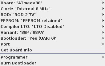

    Szczerze mówiąc próbowałem wszystkich ustawień jak również podanych przez Ciebie.
    Co ciekawe udało mi się wgrać program a rozwiązanie było patrząc teraz z perspektywy czasu "banalne" chociaż wtedy czyli wczoraj jeszcze dla mnie takie nie było. Czytałem i czytałem na elektrodzie i trafiłem na pomysł kolegi c2h5oh o opcji zwolnienia programatora więc ustawiłem w Arduino IDE w opcjach programatora: "USBasp slow" i bach - oczom własnym nie wierzę (wgrało się...) Popróbowałem jeszcze parę razy zarówno na atmega88 jak i na atmega8 no wgrywa się poprawnie. I tu moje zdziwienie bo wygrzebałem "zwykłą atmege8 to znaczy obudowa dip28" i wgrywa się poprawnie przy ustawieniu programatora na USBasp bez slow a na wersję smd no nie chce i wyskakuje błąd jak w pierwszym poście. Po drugie nie wiem czy dobrze pamiętam ale swego czasu czytałem na bloku mirekk36 i tam była wzmianka że wybierając standardowe taktowanie procesora tak jak w moim przypadku 8Mhz no to nie trzeba zwalniać programatora co by też miało słuszność bo jednak na atmege w wersji dip28 wgrywa się poprawnie.
    I tutaj moje pytanie czy ktoś może mi wytłumaczyć w miarę zrozumiały sposób dlaczego tak się dzieje że na taki sam controller tyle że wersję smd TQFP32 muszę zwolnić programator a na obudowę dpi28 nie muszę.
    I tutaj małe dopowiedzenie ja korzystam z programatora ATB-USBasp od Atnel bo może ktoś będzie miał podobny problem a inny programator to też sytuacja może wyglądać inaczej.
