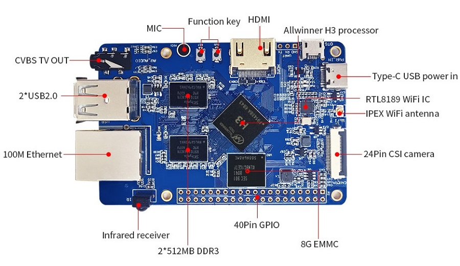

    Cherry Pi PC to nowy jednopłytkowy komputer firmy Shenzhen Xunlong.
    Cherry Pi PC przypomina Orange Pi PC.
    Sercem Cherry Pi PC jest układ H3 firmy Alwinner zawierający czterordzeniowy procesor ARM typu Cortex-A7 o taktowaniu 1.2GHz i procesor graficzny Mali-400 MP2 o taktowaniu 600MHz.
    Kompatybilność Cherry Pi PC obejmuje system Android i wybrane dystrybucje systemu Linux, takie jak Debian. Cherry Pi PC ma wlutowane 512MB lub 1GB pamięci RAM typu LPDDR3 i (opcjonalnie) 8GB pamięci flash typu eMMC. Rolę pamięci masowej pełnić może karta pamięci typu micro SD o pojemności do 64GB.
    Cherry Pi PC posiada: port Fast Ethernet (RJ45), 2 porty USB (2 porty USB 2.0 typu A), wejście/wyjście dźwięku (mini jack) oraz wyjście HDMI. Oprócz tego na płytce Cherry Pi PC znajdują się: złącze karty pamięci typu micro SD, a także wyprowadzenia interfejsów: CSI, UART, GPIO (28 wejść/wyjść). Ponadto Cherry Pi PC posiada wlutowany transceiver IrDa.
    Wymiary Cherry Pi PC wynoszą: 85 x 56 mm. Waga - 55 gramów. Napięcie zasilania - 5V. Typowy pobór mocy - nie podano. Chłodzenie - pasywne. Zakres temperatur użytkowania, zakres wilgotności względnej, odporność na drgania i wstrząsy - nie podano.
    Więcej informacji na temat Cherry Pi PC znaleźć można na stronie producenta.
    Cena Cherry Pi PC wynosi od 16.5 do 28.2 dolarów amerykańskich (ok. 61-105 zł). Cherry Pi PC zamówić można za pośrednictwem serwisu Aliexpress.

    Cherry Pi PC - jednopłytkowy komputer z Alwiiner H3 w formacie Raspberry Pi
    Komputer Cherry Pi firmy Shenzhen LC Technology jest "pseudoklonem" klonu Raspberry Pi - Orange Pi. Działa na systemie Linux na czterordzeniowym układzie SoC H3 firmy Allwinner i ma 1 GB pamięci DDR3, 2 porty USB 2.0, interfejs MIPI-CSI, standardowe 40-pinowe złącze GPIO, zgodne z RPi oraz opcjonalnie interfejs WiFi i 8 GB pamięci eMMC.
    W 2015 roku Shenzhen Xunlong przedstawił swój komputer Orange Pi, komputer jednopłytkowy o otwartej specyfikacji, oparty na czterordzeniowym układzie H3 SoC firmy Allwinner. Płytka mierzy tyle samo co Raspberry Pi 2 i realizuje podobne funkcje. Teraz inna firma, Shenzhen LC Technology, wydała klon komputera Orange Pi o nazwie Cherry Pi PC. Podobnie jak Orange Pi, komputer jednopłytkowy Cherry Pi również działa z systemem Linux na czterordzeniowym układzie H3 SoC firmy Allwinner. SoC ten posiada cztery rdzenie ARM Cortex-A7 taktowane zegarem 1,2 GHz z procesorem graficznym ARM Mali-400 MP2 taktowanym 600 MHz.
    Ponieważ sam komputer Orange Pi jest klonem Raspberry Pi 2, komputer Cherry Pi jest zasadniczo klonem klonu. Ale słowo „klon” należy używać luźno, ponieważ nie są one swoimi bezpośrednimi zamiennikami. W przeciwieństwie do Orange Pi, komputer Cherry Pi ma dokładnie takie same wymiary jak Raspberry Pi - 85 mm x 56 mm . Przy 55 g komputera Cherry Pi jest cięższy niż 38 g, które waży Orange Pi, co ma sens, ponieważ ma więcej funkcji na płytce.
    Obie płytki zapewniają maksymalną pamięć DRAM o wielkości 1 GB DDR3, jednakże komputer Cherry Pi jest dostępny także w wersji za 16,50 dolarów z 512 MB pamięci RAM. Cena jest wyższa z uwag na zintegrowanie takich elementów opcjonalny układ RTL8189, Wi-Fi 2,4 GHz 802.11b/g/n i antena iPEX WiFi i/lub 8G pamięci eMMC. Dla porównania, komputer Orange Pi jest teraz wyceniony na 17,42 dolara, (plus wysyłka), jednakże nie posiada tych opcji. Cherry Pi działa dobrze z obrazami systemów dla Orange Pi PC Plus, w tym Ubuntu 16.04 i Armbianem.
    Wygląda na to, że funkcje multimedialne obu kart są podobne, w tym wyjście HDMI, interfejs kamery CSI, gniazdo audio i wejście mikrofonowe (patrz lista specyfikacji poniżej). Komputer Cherry Pi ma to samo 40-pinowe złącze zgodny z Raspberry Pi B, co komputer Orange Pi, ale specyfikacje we/wy i zasilania nieznacznie się różnią. Komputer Cherry Pi ma jeden port hosta USB 2.0 mniej, ale dodaje za to port USB-C 5 V do zasilania. Obie płytki oferują ten sam zestaw przycisków zasilania i diod LED stanu, a komputer Cherry Pi dodaje jeszcze przycisk resetowania.
    Specyfikacja komputera Cherry Pi:
    * SoC - Allwinner H3 (4x Cortex-A7 @ 1,2GHz); Arm Mali-400 MP2 GPU przy 600 MHz; 256 KB L1, 1 MB pamięci podręcznej L2
    * Pamięć - 512 MB lub 1 GB pamięci DDR3 SDRAM (współdzielona z GPU)
    * Pamięć masowa - gniazdo microSD (do 64 GB), opcjonalnie 8 GB eMMC
    * Ethernet 10 / 100Mbit (RJ45)
    * Opcjonalny układ WiFi z anteną
    * Wyjście HDMI
    * Wyjście A/V w gnieździe 3,5 mm
    * Wejście mikrofonowe
    * Interfejs kamery - 24-pinowy interfejs CSI
    * Dwa porty USB 2.0 Host (Orange miał trzy)
    * Wejście zasilania USB typu C.
    * Złącze z 28 GPIO, kompatybilne z Raspberry PI B
    * Debugowanie poprzez 3-pinowe złącze UART
    * Odbiornik podczerwieni
    * Rozszerzenie - 40-pinowe złącze GPIO kompatybilne z Raspberry Pi B.
    * Inne funkcje - diody LED zasilania i stanu; przycisk zasilania i resetowania
    * Zasilanie - wejście zasilania USB 5 V typu C (wymienione powyżej)
    * Wymiary - 85 mm x 56 mm
    * Waga - 55 g
    * Obsługiwane systemy operacyjne - Android, Ubuntu, Debian i inne systemy operacyjne
    Cherry Pi V7 jest dostępny na Aliexpress w cenie około 16,50 dolara za wersję z 512 MB RAM i 28,20 dolara w wersji z WiFi, 8 GB eMMC i 1 GB RAM.
    Źródło: http://linuxgizmos.com/allwinner-h3-based-cherry-pi-pc-rolls-as-orange-pi-pc-lookalike/
