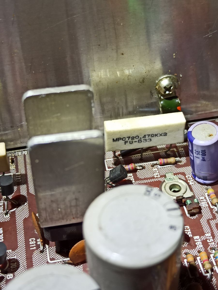

    Cześć!

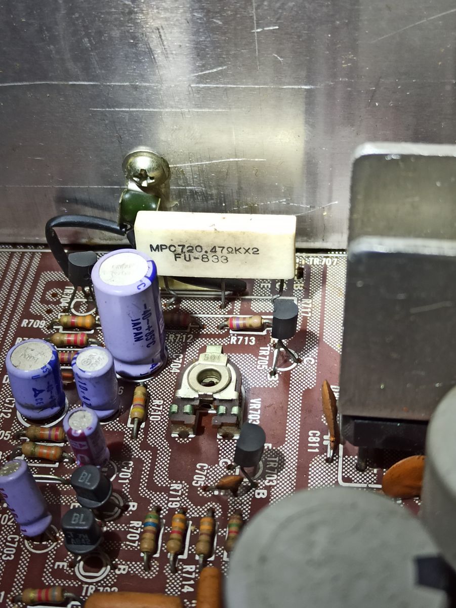

    Poszukuję zamiennika widocznej na zdjęciu części MPC720 47 Ohm kx2 FU-833
    Po jakim symbolu mam szukać?
    Dzięki z góry!

    Witam - jest to rezystor ceramiczny z odczepem , proponuję wylutować i pomierzyć oryginał .
    Można go zastąpić dwoma połączonymi szeregowo rezystorami .

    Dzięki za odpowiedź!
    Ten rezystor niestety jest zepsuty. W momencie uruchomienia obwodu, rozpala sie do czerwoności w ciągu paru sekund. Czy pomiar nie będzie błędny w tym przypadku?

    Witam - skoro się rozpala do czerwoności - to znaczy że jeszcze jest sprawny ( proszę go wylutować i zmierzyć ).
    Natomiast uszkodzenie prawdopodobnie jest gdzie indziej , proszę sprawdzić tranzystory i zamieścić fotkę tego wzmacniacza .
    Czyli jest dobry. Szukaj raczej serwisu, bo uszkodzony jest inny element, a konkretnie tranzystor mocy - z tym, ze przeważnie nie on sam (może "pociągnąć za sobą) i inne elementy. Dlatego pisałem o serwisie - jeżeli nie potrafisz odróżnić rezystora ceramicznego od kondensatora to możesz mieć trudności z prawidłowym wyszukaniem tych elementów, a bez ich wymiany (wszystkich) każde kolejne włączenie zasilania może powodować dalsze uszkodzenia.

    Ooo! No i wszystko jasne, teraz wiem, że nie dam rady tego sam naprawić, bo myślałem ze to kwestia tylko tego grzejacego sie elementu i po sprawie. Dzięki Waszym uwagom, ze spokojem przekażę sprzęt w ręce, które się znają :) czasem warto spróbować samemu, ale czasem lepiej się wycofać, żeby nie popsuć wiecej :)
    Jak zostanie naprawiony, opiszę usterkę w tym temacie.

    Jeżeli mamy do czynienia z rezystorem to praktycznie może być on sprawny (czyli mieć nominalną oporność - w tym wypadku 0,47 oma), albo uszkodzony. Uszkodzony rezystor najczęściej (w tym wypadku - zawsze) ma przerwę, czyli nie przepływa przez nigo prąd. A jeżeli nie płynie prąd nie ma spadku napięcia na nim czyli nie wydziela się żadna moc - czyli będzie zimny (mieć temperaturę otoczenia).
    Teraz przynajmniej wiesz, ze nie zawsze grzanie się elementu oznacza jego uszkodzenie.
