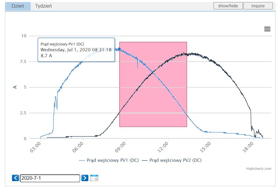

    To są wykresy z najlepszego dnia
    Instalacje mam od 01.08.2020
    Inwerter wstaje od 180V

    Patrząc na wykresy z 12.08 to nawet wsch -zach równolegle za bardzo nie da rady bo prąd z godz. 12 z dla obu stringów będzie największy i wygląda że większy od wejściowego falownika

    całkowity prąd (z obu stringów) w godz 8:30 - 13:30 przekroczy możliwości wejścia falownika, w zał wykres z podobnej instalacji z Rozbudowa instalacji PV - układ paneli i wydajność inwertera Sofar 4KW lipca, w czasie nagłych przebłysków słońca w wiosenne m-ce to te prądy bywają sporo wyższe
    I tu nie chodzi o moce które falownik ew. ograniczy, przeanalizuj wykresy które masz skupiając się na napięciach i prądzie
