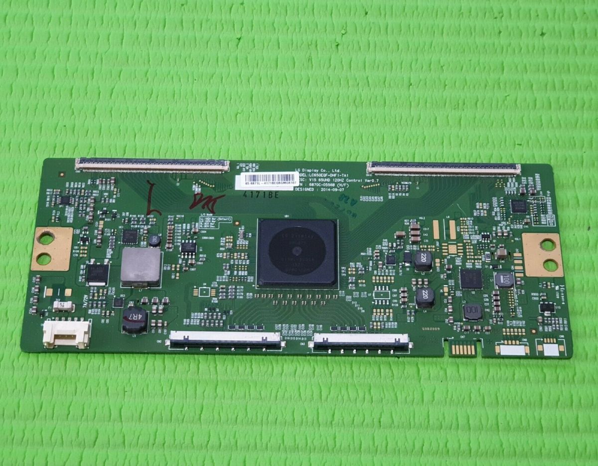

    Nazwa T-con.
    Nazwa matrycy.
    p.s
    Sprzedają
    -T-con Panasonic TX-65CX410E pcb: 6870C-0466C /6871L-3605F (lub 6871L-3605D)
    - main 17MB100 Vestel > bar code:23271186 (1187) /27372538

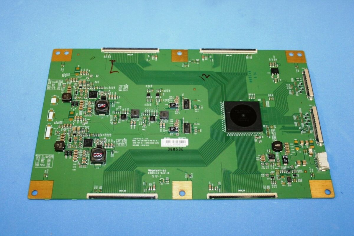

    Panasonic TX-65CX410E: Brak obrazu i grafiki menu, mimo prawidłowego działania T-CON
    T-con dla TX-65CX410B
    - 6870C-0556B / 6871L-4171B (widać dla jakiej matrycy\)
    Panasonic TX-65CX410E: Brak obrazu i grafiki menu, mimo prawidłowego działania T-CON Panasonic TX-65CX410E: Brak obrazu i grafiki menu, mimo prawidłowego działania T-CON

    Dziękuję za zainteresowanie jednak Lisku, chyba nie przeczytałeś mojego pierwszego posta gdzie napisałem że podstawiałem drugi T-CON i nic to nie dało.

    Podstawianie .. podstawianiem
    :idea: ale info o nazwie T-con i matrycy się przyda.
    Nie wiemy jaka matryca
    - moze ceramiki na uszach matrycy NN fitmy NN, obecnie to na topie

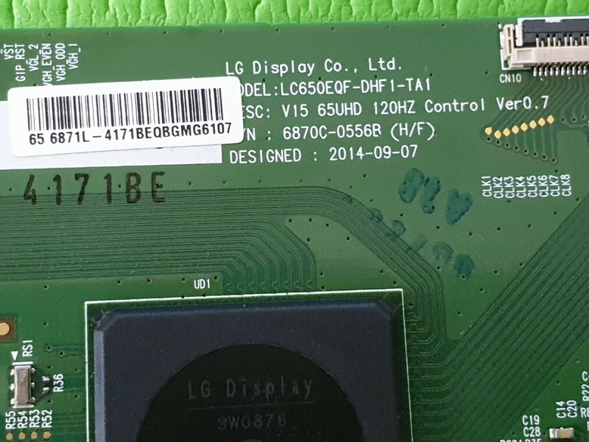

    T-CON model LC650EQF-DHF1-TA1
    65 6871L-4171BEQBGMG8039
    Matryca LC650EQL(SH) (P1)
    650E7Z1300M1L CT1B
