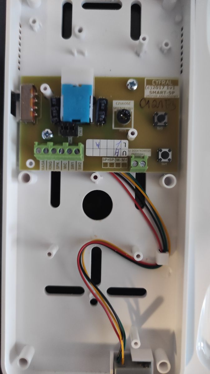

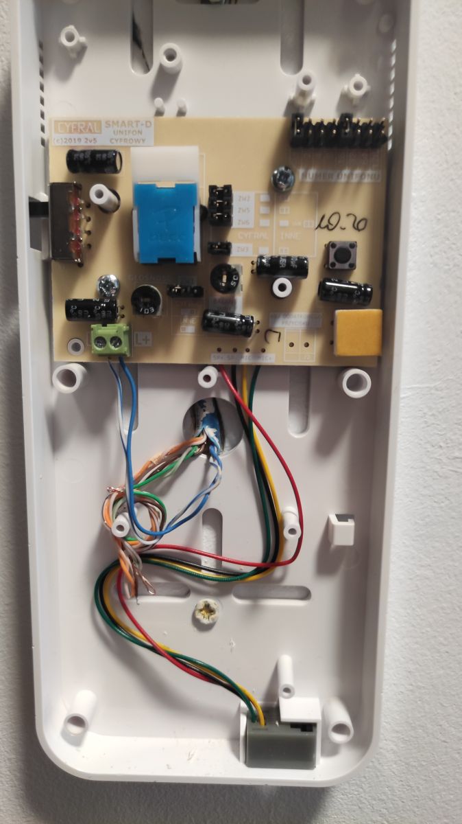

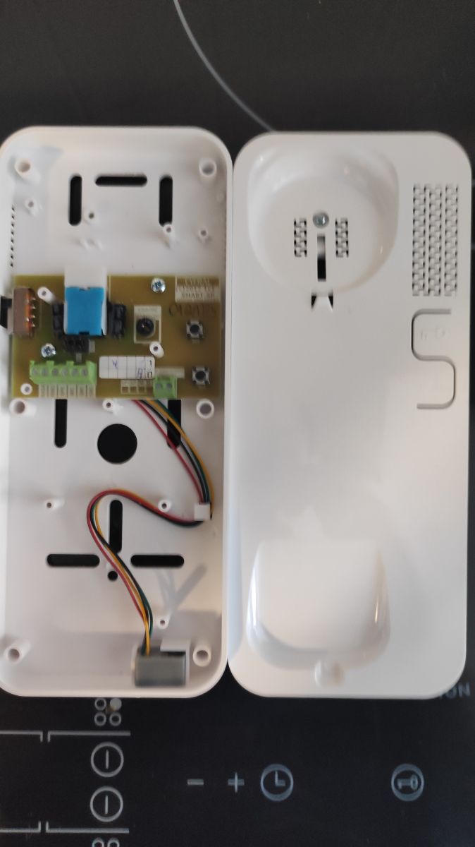

    Witam mam problem z domofonem nie wiem jak go podłączyć, a kabli jest mnóstwo. Kabel niebiesko-bialy i niebieski są podłączone do dwóch zielonych i wszystko działa. Proszę o pomoc i wytłumaczenie jak najprostszy sposób. Pozdrawiam

    Jest problem, bo chcesz podłączyć klasyczny, analogowy domofon, a masz teraz unifon cyfrowy, który pracuje tylko na dwu przewodach, zobacz Link

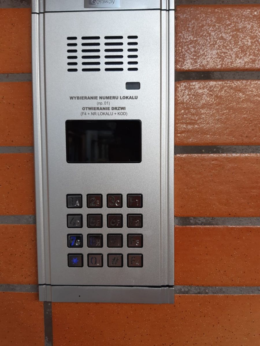

    CYRUS2
    Posty: 17797
    Pomógł: 1229
    Ocena: 3483
    mrData050 napisał:
    Dziękuję bardzo za pomoc. Wymienię i kupię cyfrowy
    Nie kolego - nie każdy cyfrowy.
    Tu będzie działał tylko domofon firmy GENWAY

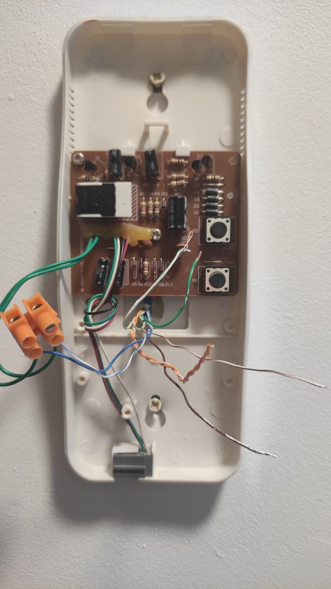

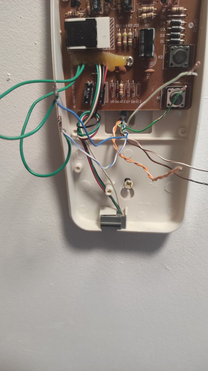

    Posty: 4
    Wymieniłem domofon na cyfrowy i starałem się go samemu podłączyć ale nadal nie działa...

    Napisałem wczorej post #5.
    Dlaczego kolega nie czyta postów ?
    Tu będzie działał tylko domofon firmy GENWAY.
