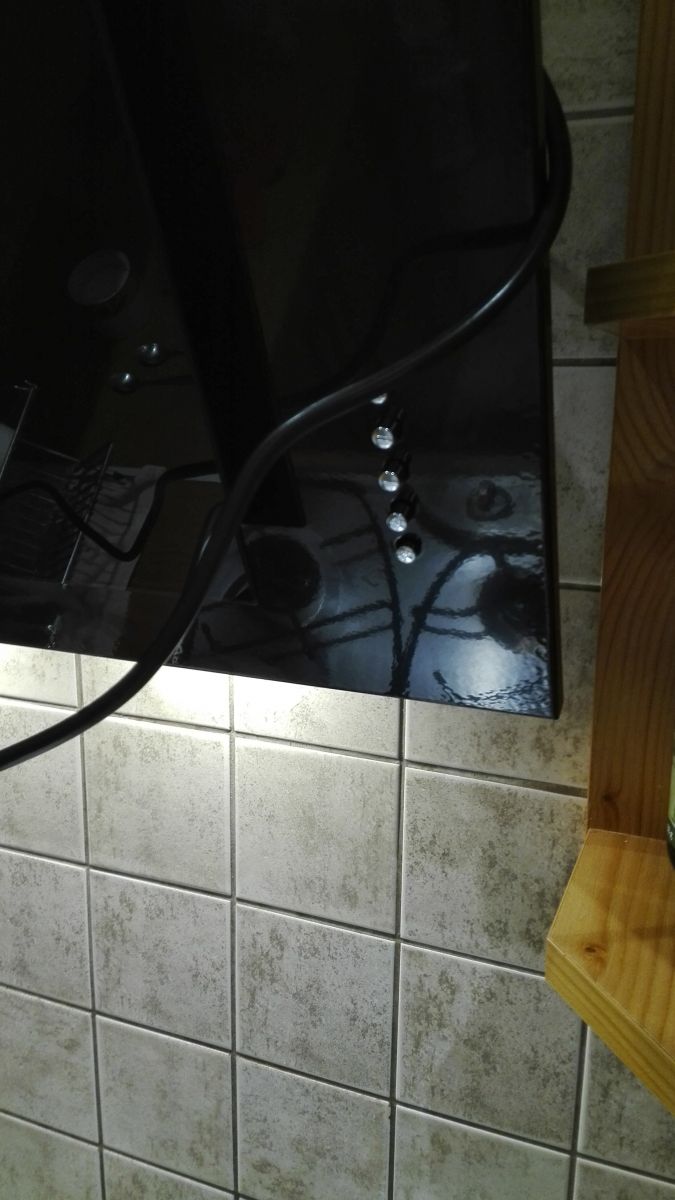

Pierwsza sprawa - jakość wykonania!
Takiej tandety nie ma nigdzie chyba już... tylko w Polsce coś takiego może w ogóle trafić do sklepów. Lakiernik u producenta to chyba jakiś pijak nieuk a sama lakiernia to pewnie szopa!

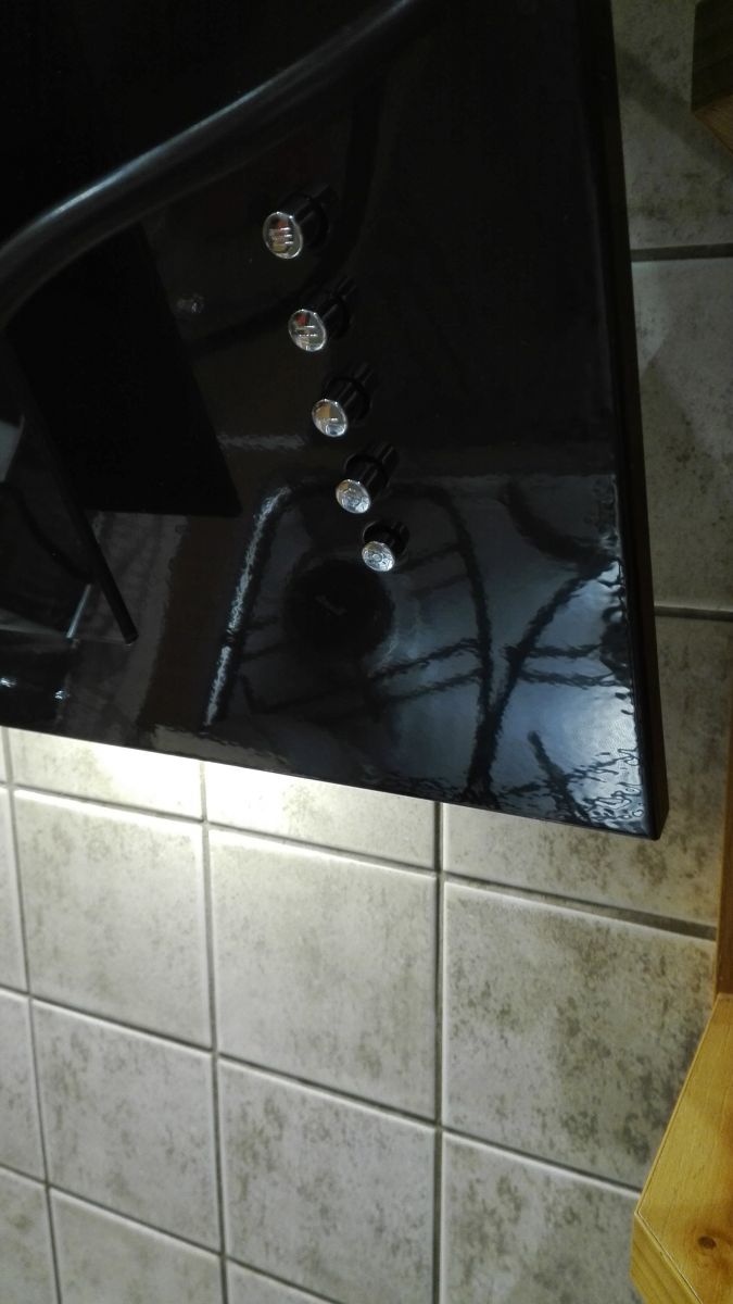

a) lakier wylany na blachę jest za gęsty, za dużo utwardzacza pewnie, nie rozlał się i jest baranek. Wygląda to tragicznie!
b) w lakierze osiadł syf, paprochy, włosy, wtopione w lakier więc nie komora tylko szopa

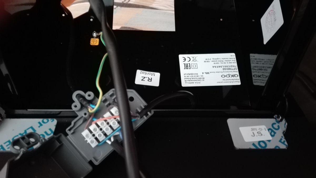

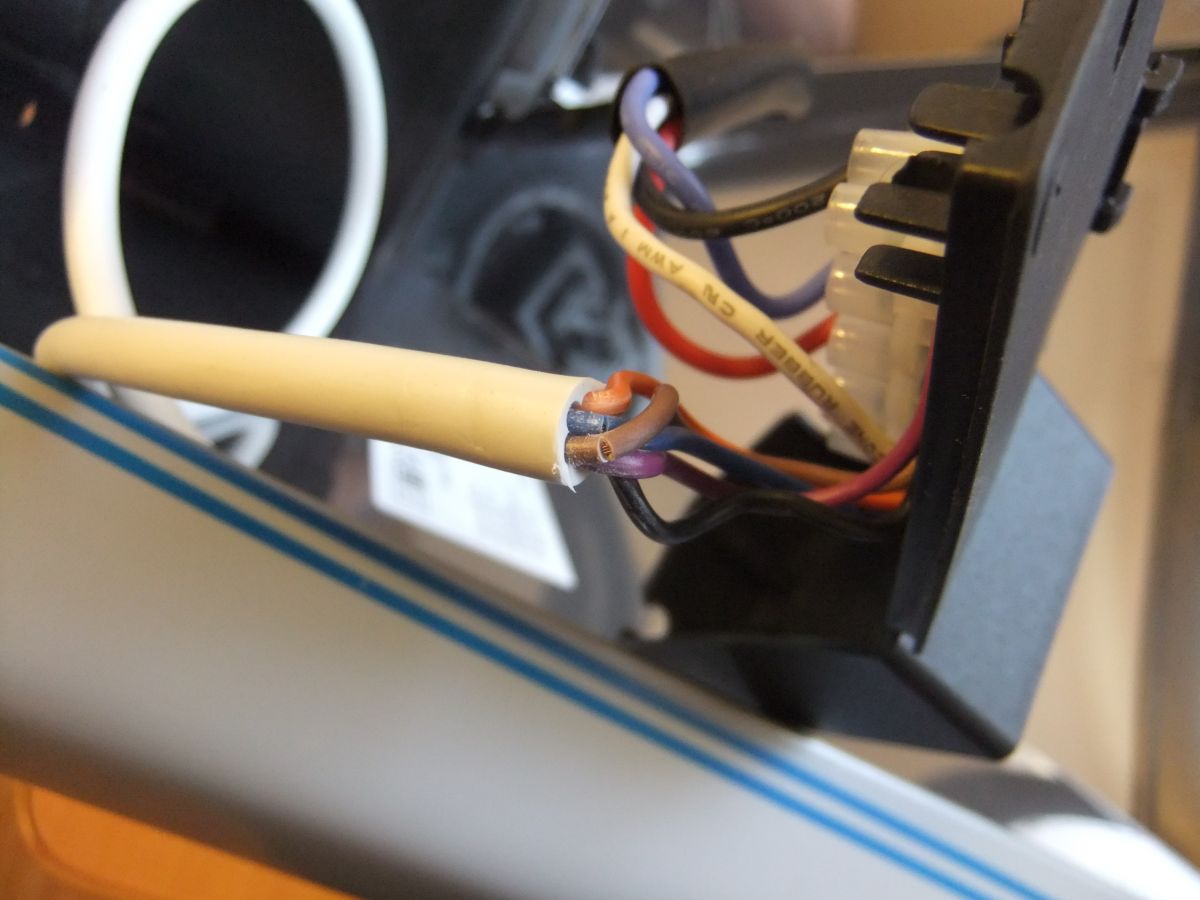

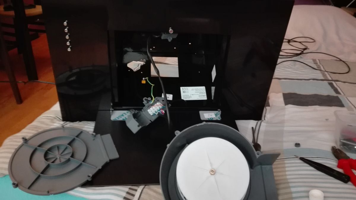

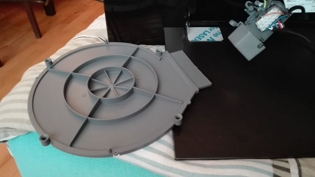

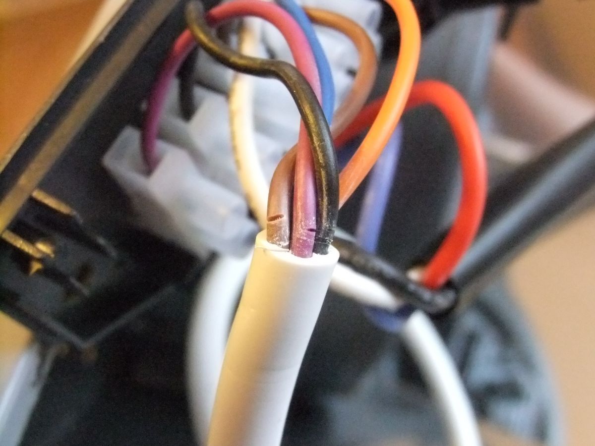

Wnętrzności nie są skręcone tak jak powinny być. To co mi przysłali dzisiaj stawia mi pióra dęba! Ludzie, nawet płytka z przyciskami jest luźna, wkręty wkręcone na 2/3 gwidka, wciskamy guziki a całość wpada do środka. Dzisiejszy egzemplarz dostałem z luźnym łożyskiem na silniku. Po włączeniu silnik buczał jak dziki kot, jakbym odpalił mini szlifierkę.
Postanowiłem to rozkręcić i zająć się tym, przy okazji wymieniłem też suche łożysko bo to co zamontował producent i uznał za nowe - miało pewnie przejechane z 1000 godzin. Pisk nie z tej ziemi normalnie.
Przy okazji poskręcałem to po swojemu, okazało się że silnik to tandeta, ten silniczek kosztuje na AlliExpress 8 dolców brutto. Jest tak silny że małe dziecko zatrzymuje go paluszkiem i to nawet wtedy, gdy hula na pełnych obrotach.

Na ostatnim foto widać falbankę, to nie jest odbicie, to ten baranek, jest po całej długości a pod palcem górki. Jakość z dna i to jeszcze minimum ze 100m pod poziomem mułu.
Klapa (pokrywa silnika) od drugiej strony - brak uszczelki czyli przeciąg, silnik ciągnie bokami heheh, trzeba sobie we własnym zakresie silikonu zapodać.
W środku brak filtra, jak na komplet polsko polski... czyli kup osobno.
