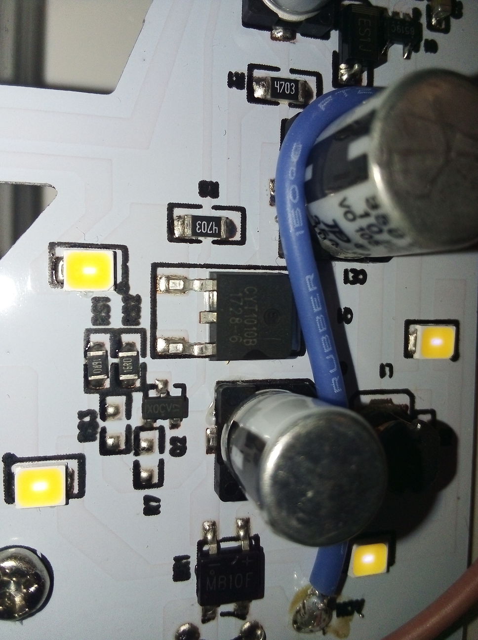

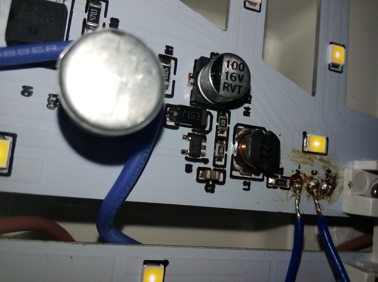

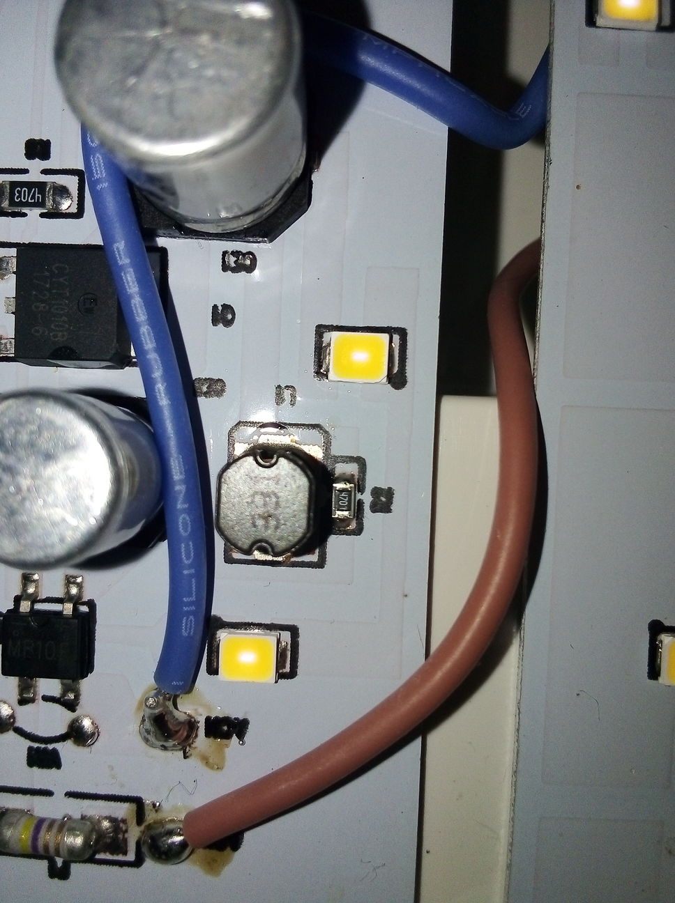

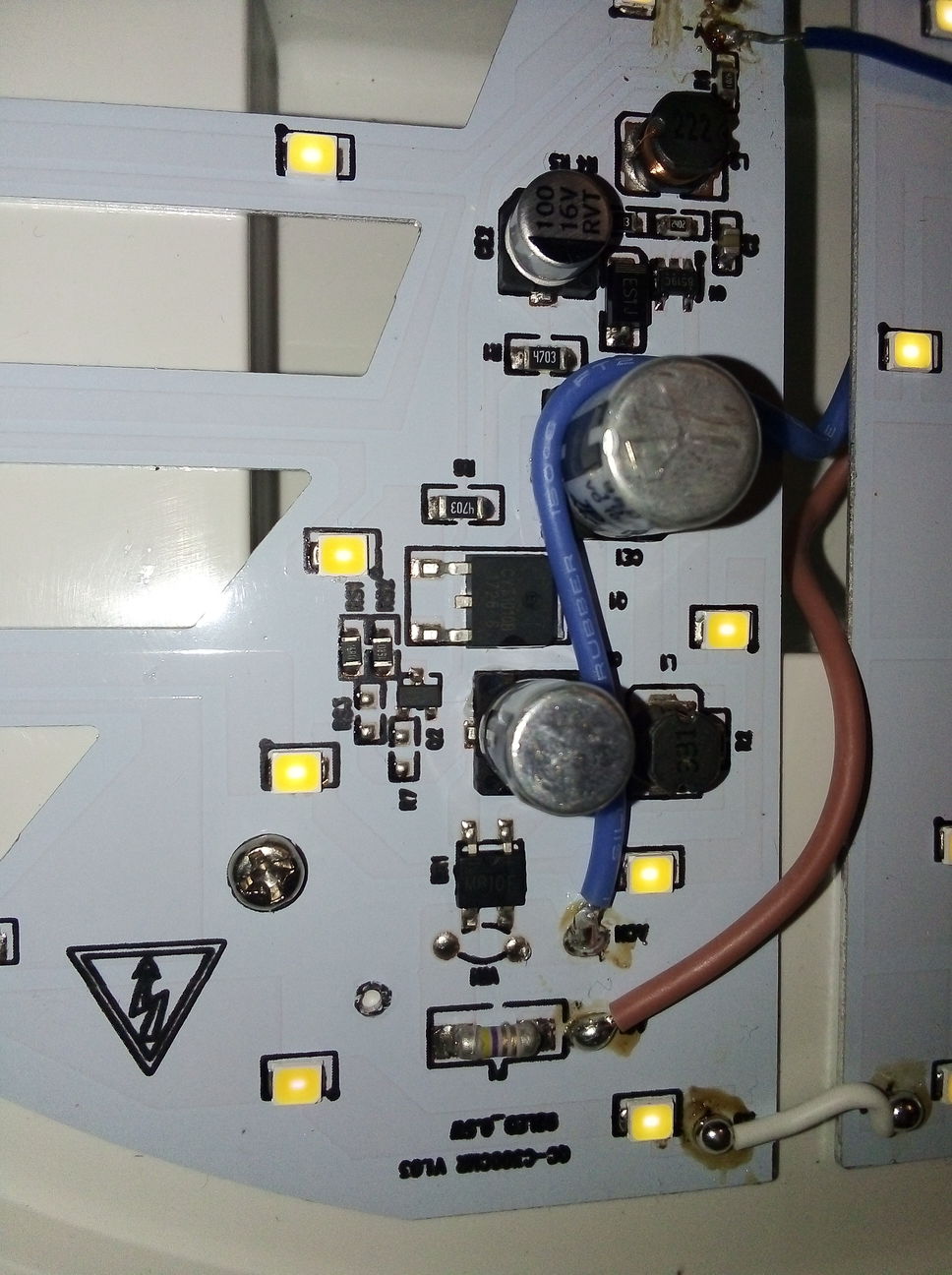

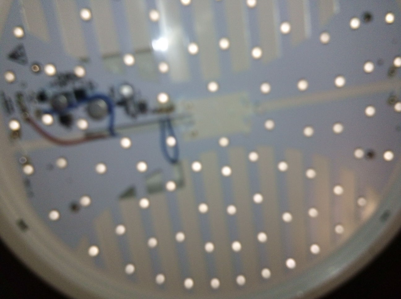

    Plafon miLEDo DUNO LED 24W-NW-O-SE, z czujnikiem ruchu MW wraz z fotorezystorem.
    Po 2 latach działania, dostał ciekawej usterki. W stanie wyłączonym wszystkie diody w oprawie wykazują zjawisko poświaty. Oczywiście powoduje to niezałączanie się oprawy z czujnika ruchu, ponieważ LEDy oświetlają fotorezystor. I czujnik traktuje to jak światło dzienne, zewnętrzne.
    Oprawa nie była zalana, ani zawilgocona czy zapylona. Więc jakieś upływności na PCB wykluczam. Miejsce eksploatacji suchy korytarz.
    Odłączyłem całkowicie wewnętrzny czujnik ruchu, aby wyeliminować ewentualną głupawkę z jego strony. Linię sterującą zwarłem tam do V- (tak opisali na PCB). Poświata LED dalej jest.
    Przetwornica zasilająca te LEDy to CYT1010B. Oczywiście chiński wynalazek, do którego trudno o datasheet. Przynajmniej ja się nie dokopałem.
    Jest jeszcze tam druga przetwornica 8519C, datasheet znalazłem, tyle że ona zasila jedynie czujnik ruchu, 7 V DC.
    Czy macie jakieś typowania co do diagnozy uszkodzenia?
    Kondensatory wyciągać i sprawdzać im parametry?
    Bo jeśli to wina samego CYT1010B, to nijak nie wymienię bo nie ma skąd tego wziąć...

    Układ CYT 1010B nie jest przetwornicą tylko liniowym regulatorem prądu ograniczającym prąd płynący przez diody LED. Nie podejrzewam aby on był przyczyną tego zjawiska. Rozrysuj sobie schemat zasilania tych diod i zwróć uwagę na element smd XOCF. Czy to on nie jest odpowiedzialny za załączanie i wyłączanie diod LED ?
    Masz namiar na jakiegoś datasheeta?
    Bo tam obok w cieniu kondensatora stoi sobie dławik L1 330uH. Liniowemu nie byłby przecież potrzebny.
    Poświata diod w oprawie plafon LED miLEDo DUNO 24W-NW-O-SE z czujnikiem ruchu MW i fotorezystoremIMG_202011...0757-m.jpg (196.07 kB)Musisz być zalogowany, aby pobrać ten załącznik.
    8519C ma swój osobny dławik L2.
    Rozrysuje przy świetle dziennym, zobaczymy co wyjdzie.
    XOCV, z pobieżnych poszukiwań kodu - może to być AO3400, N-mosfet

    Tu masz schemat z CYT1010B - https://detail.1688.com/offer/40298239958.html Pomijając mostek prostowniczy może naprowadzi na trop.
    Jeśli jest częściowo przebity - może to powodować świecenie. N początek sprawdź rezystory, możesz też sprawdzić rezystancję OUT-GND CYT1010B.
