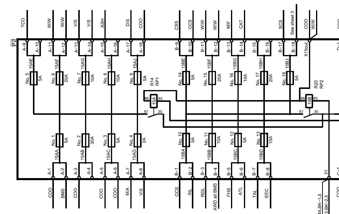

    Witajcie, wiem że są już posty z tym problemem ale wszystkie rozwiązania sprawdzałem i nic nie dało. Otóż moim problemem jest to że nie działa przełączenie skrzynia dolna/górna, nie działa prędkościomierz, nie pokazuje przejechanych kilometrów i nie działa tacho. Sprawdzałem bezpiecznik przy akumulatorze - sprawny, sprawdzałem przekaźniki - działają, sprawdzałem bezpieczniki - sprawne. Jakby ktoś miał schemat elektryczny bo chciałbym sprawdzić jeszcze prąd czy dochodzi z akumulatora do tacho i chodzi żeby zobaczyć który to kabel w wiązce jest. No chyba że ktoś ma jakiś inny pomysł?

    Sprawdź (podmień) czy na 100% czy masz dobre przekaźniki :
    Scania R380 brak skrzynia dolna górna pali się T nie działa tacho

    Zasilanie +15 ?

    Kudziolek napisał:
    Zasilanie +15 ?
    Nie rozumiem tego schematu.
