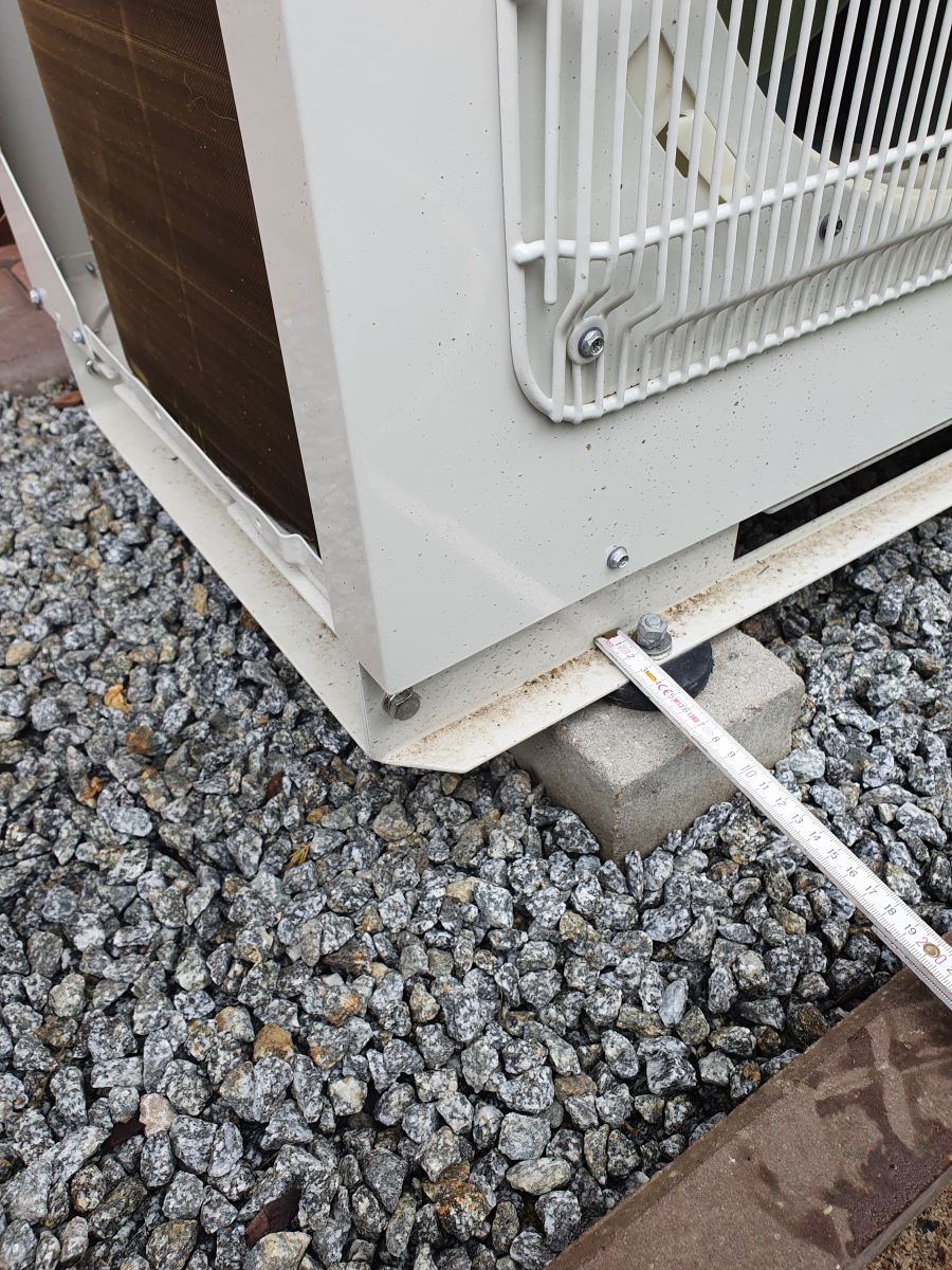

  • #9 20071576
    ryswil
    Posty: 20
    Ocena: 3
    Obecnie czekam na dostawę pompy GREE typ GRS-CQ10Pd/NhG-M. We własnym zakresie muszę wykonać fundament. Czy ktoś z panów może podać mi wymiary otworów w podstawie pompy w stosunku do krawędzi bocznych obudowy. Chodzi o otwory mocujące pompę do fundamentu. Potrzebuję też odległość przyłączy wodnych do krawędzi podstawy w celu ustalenia wysokości fundamentu. Takich danych nie ma w instrukcji montażu. Napisałem zapytanie do centrali serwis Gree Polska. Opowiedziano mi że producent nie zwymiarował w instrukcji położenia tych elementów.
    Bardzo proszę o odpowiedź.

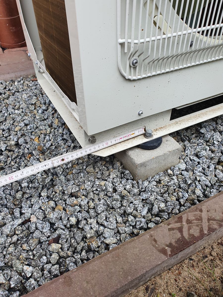

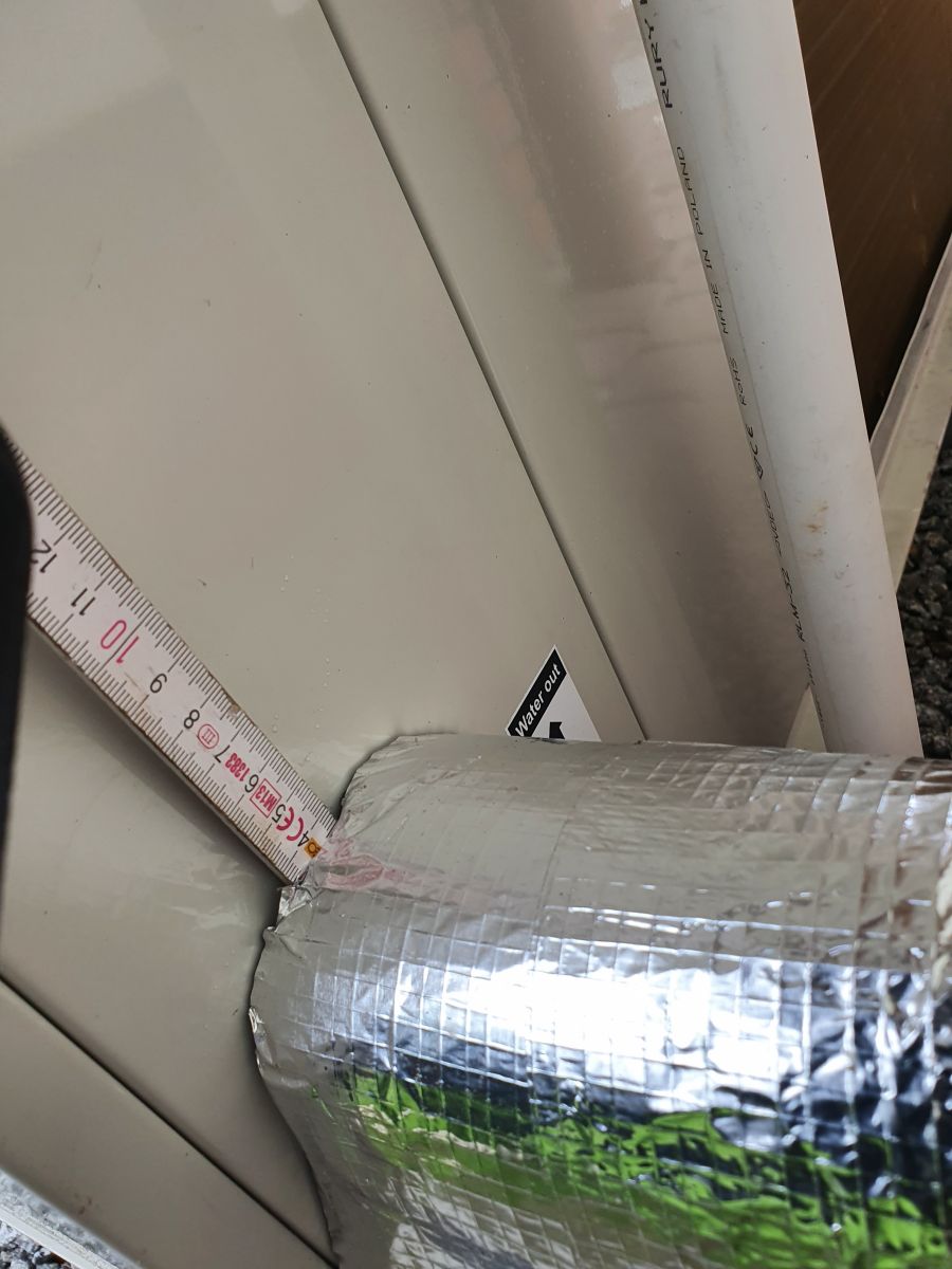

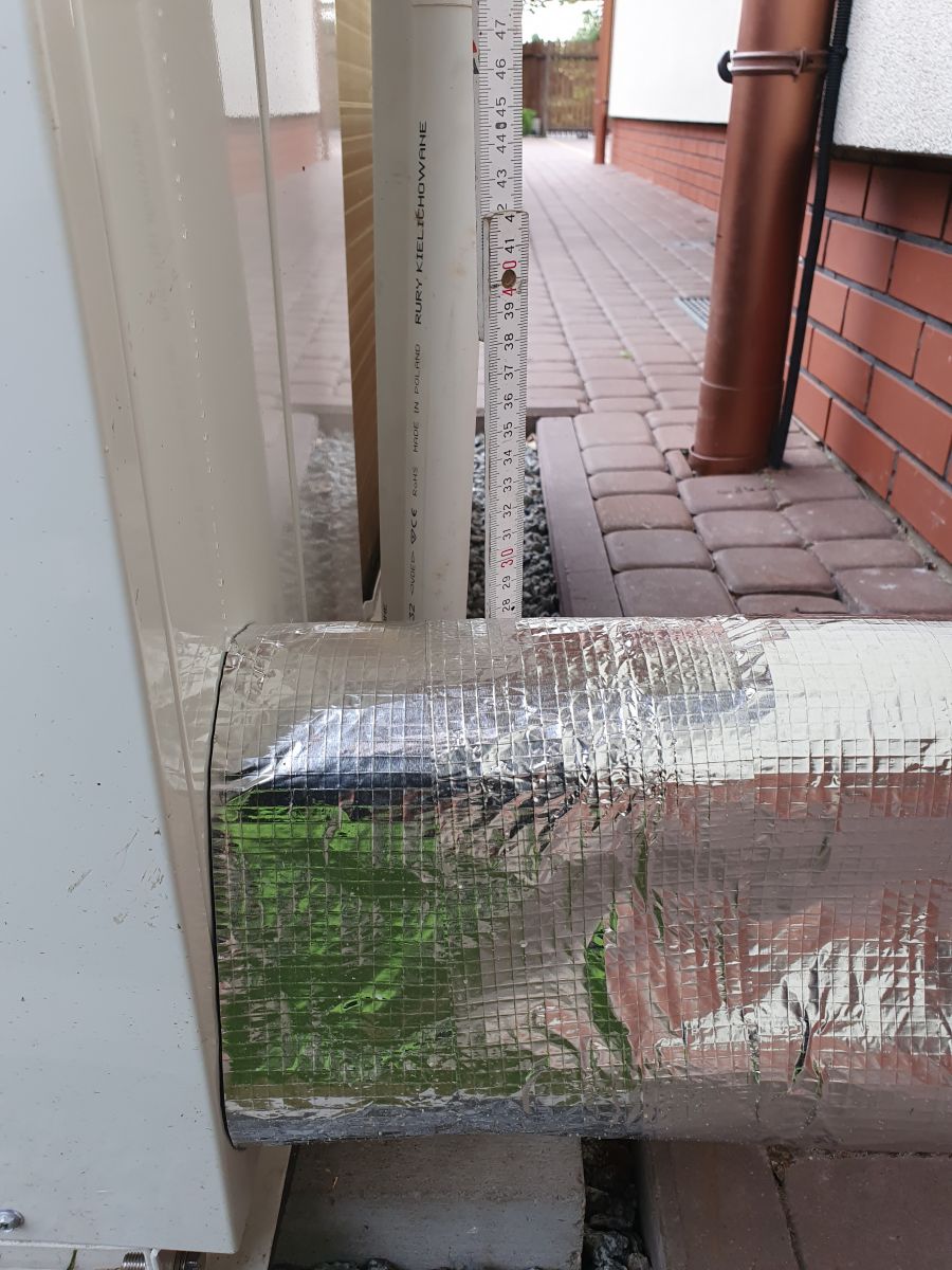

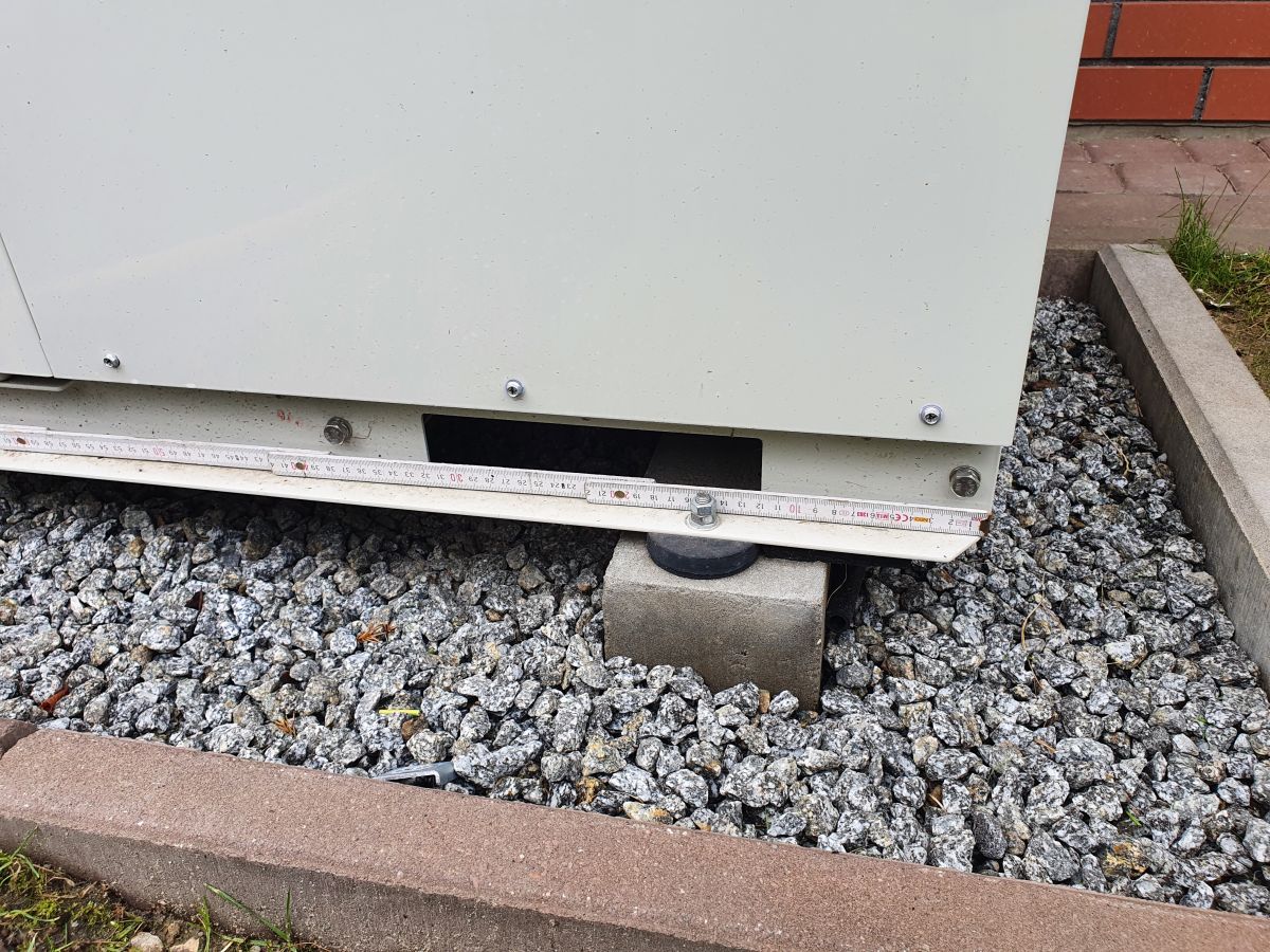

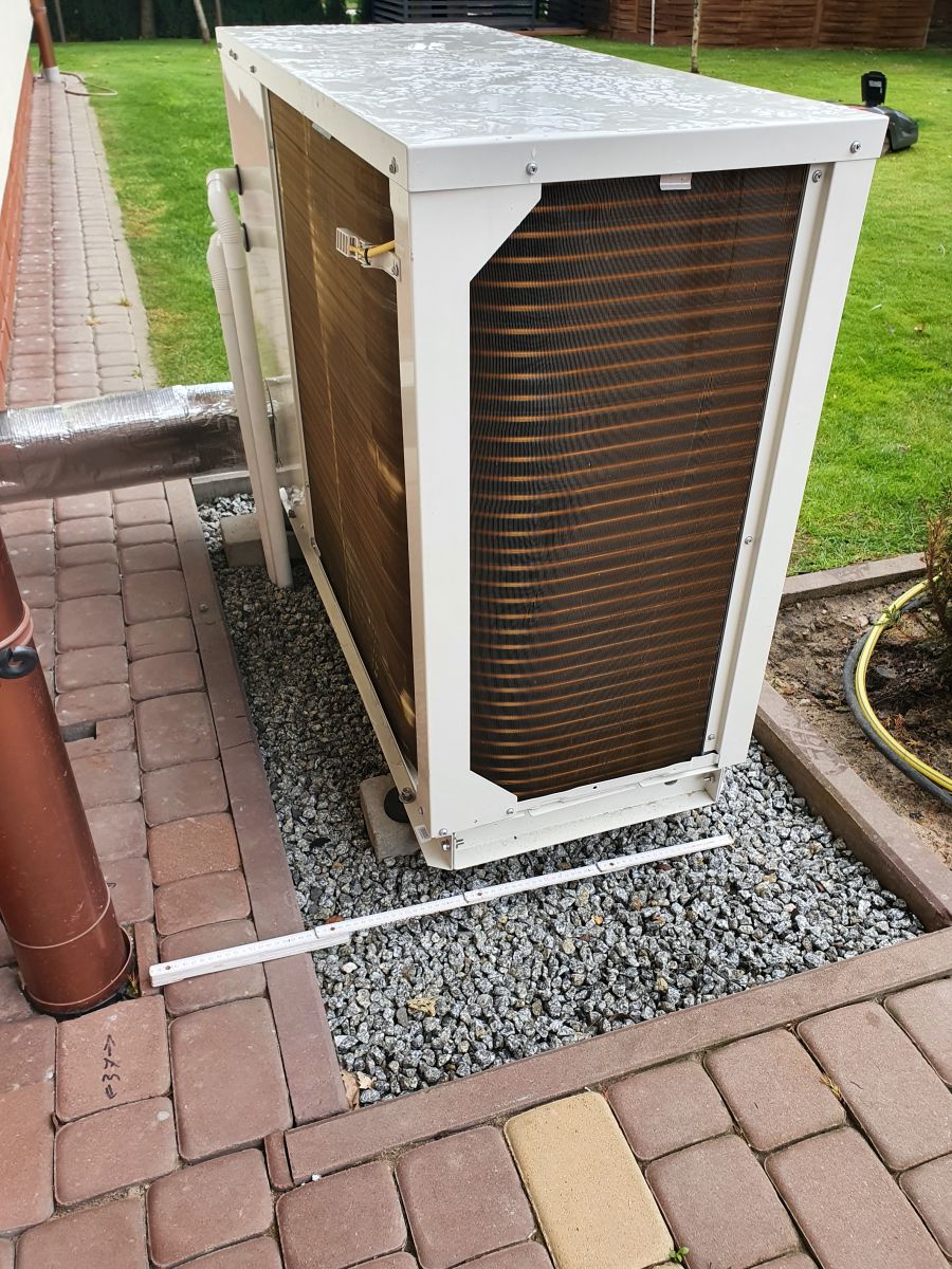

  • #13 20093166
    netmaniak
    Posty: 21
    Ocena: 4

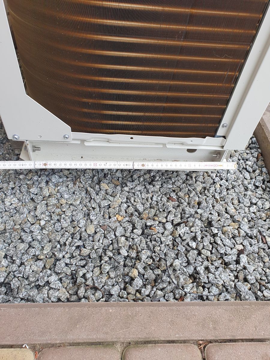

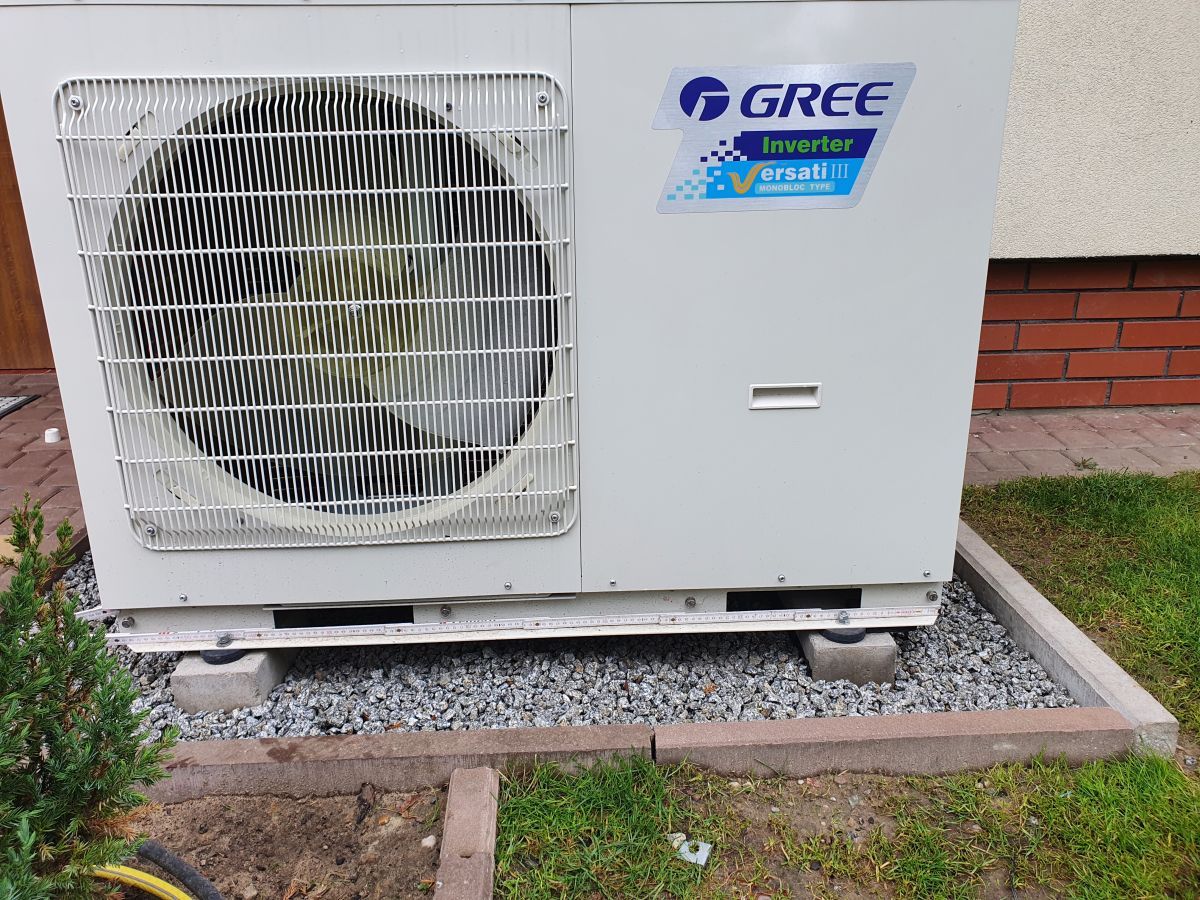

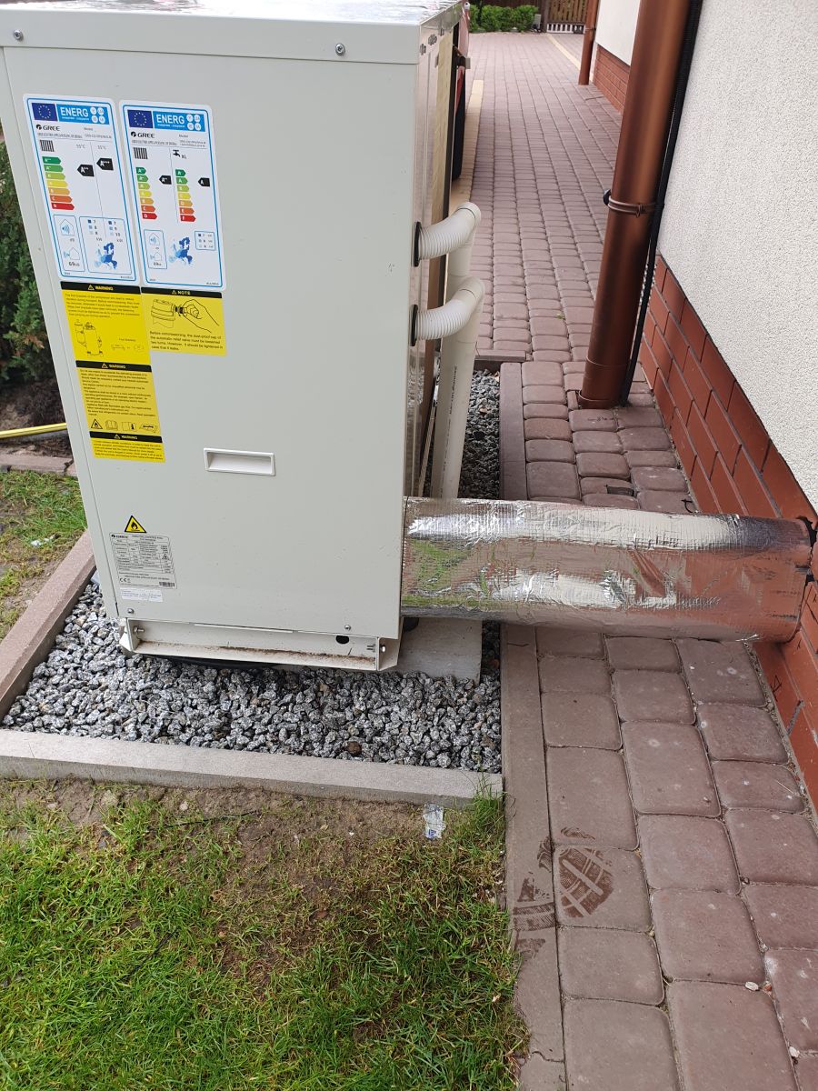

    Wymiary mogę podać. Pod wieczór zrobię Ci zdjęcia i wymiary otworów . Ja swoją stawiałem na bloczkach fundamentowych i cienkich podkładkach z gumy. Mam dość nisko bo musiałem wejść do piwnicy pod stropem więc miałem ograniczone pole manewru. Odezwę się po 18 tej
    Rafał
  • #14 20094244
    netmaniak
    Posty: 21
    Ocena: 4
    U mnie wygląda to jak na zdjęciach. Wyjść wody nie dam rady zwymiarować dokładnie bo mam już izolację. W razie czego napisz to zrobię inne foty lub wyślę na email w lepszejjakości. Pompa ciepła Gree Versati Monoblok 10kW - warto kupić? Pompa ciepła Gree Versati Monoblok 10kW - warto kupić? Pompa ciepła Gree Versati Monoblok 10kW - warto kupić? Pompa ciepła Gree Versati Monoblok 10kW - warto kupić? Pompa ciepła Gree Versati Monoblok 10kW - warto kupić? Pompa ciepła Gree Versati Monoblok 10kW - warto kupić? Pompa ciepła Gree Versati Monoblok 10kW - warto kupić? Pompa ciepła Gree Versati Monoblok 10kW - warto kupić? Pompa ciepła Gree Versati Monoblok 10kW - warto kupić?
  • #15 20094972
    ryswil
    Posty: 20
    Ocena: 3
    Zupełnie nieczytelny jest obraz od frontu. Myślę, że rozstaw otworów to jakieś 900 mm, ponieważ od boków jest po 150 mm. Czy przyłącze powrotne to dolna rura? Widzę na jednej fotce urywek napisu. Potwierdź mi to. Czy może być prawdą wymiar położenia tych rur 150 mm i 250 mm od podstawy. Wyślij mi wiadomość na 783944924.
  • #16 20095842
    andrzej lukaszewicz
    Posty: 7037
    Pomógł: 626
    Ocena: 2127
    A to chyba nie jest poprawny montaż zgodny z DTR.
  • #17 20096872
    netmaniak
    Posty: 21
    Ocena: 4
    Andrzej - masz na myśli wysokość nad gruntem?
  • #18 20100944
    andrzej lukaszewicz
    Posty: 7037
    Pomógł: 626
    Ocena: 2127
    Zdecydowanie za nisko jest to zamontowane.
  • #19 20115241
    KaczorGSM
    Posty: 132
    Ocena: 66
    Gree wymaga tylko 10 cm nad gruntem.
    Mnie bardziej martwi gdzie są zawory przeciw-zamarzaniowe ?
    Bo chyba ich całych nie zaizolowałeś ?
