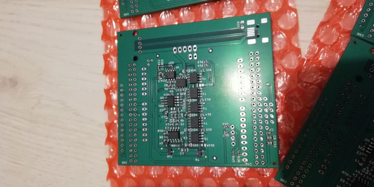

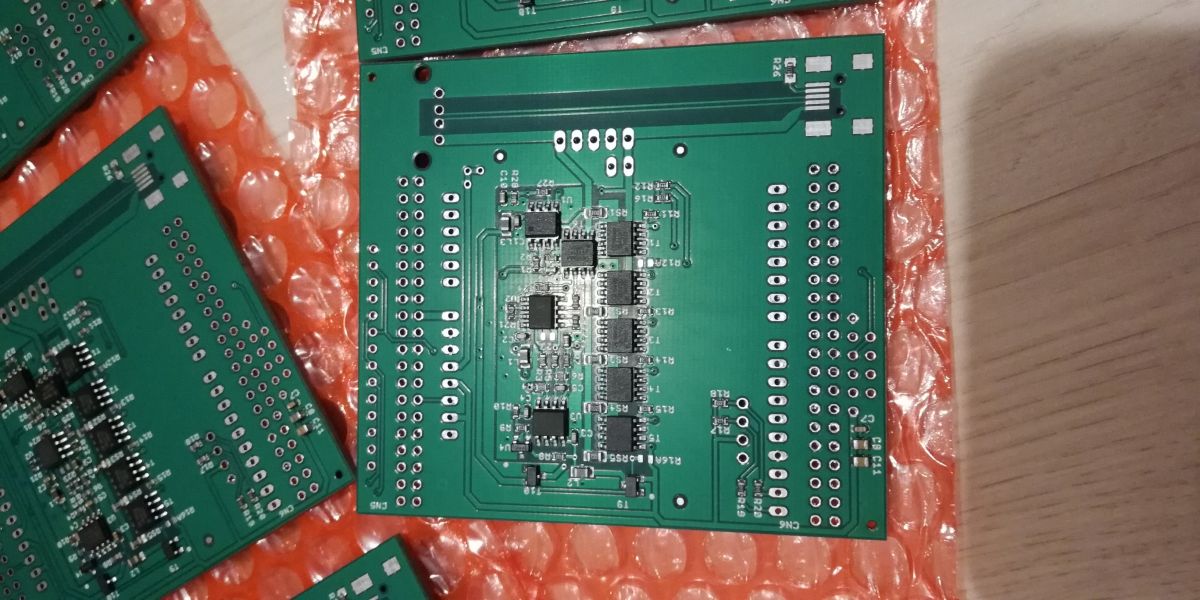

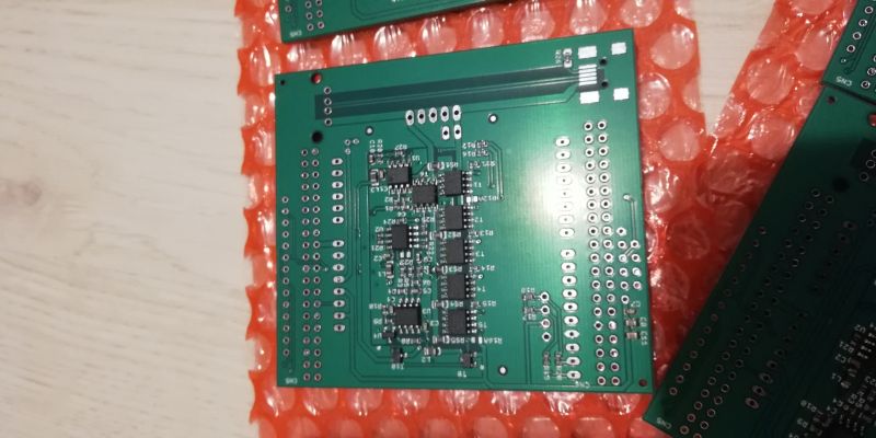

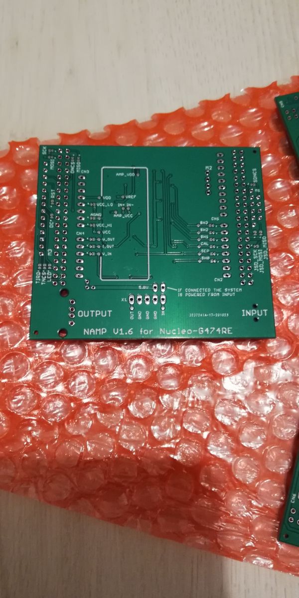

Mam na zbyciu kilka płytek w wersji 1.6, które mają kilka wad:
- Układ współpracuje z Nucleo G474RE i LCD 2.4" + TP rezystancyjny.
- Maksymalne napięcie wejściowe do ~4,3 V (wzmacniacz różnicowy w układzie pomiaru prądu się nasyca).
- Pasmo przenoszenia w torze prądowym jest rzędu 100 Hz, zamiast 10 kHz. Źle wyznaczyłem wartość jednego kondensatora.
- Trzeba zrobić jedno połączenie ręcznie, ponieważ podłączyłem sygnał do niewłaściwego kanału ADC.
