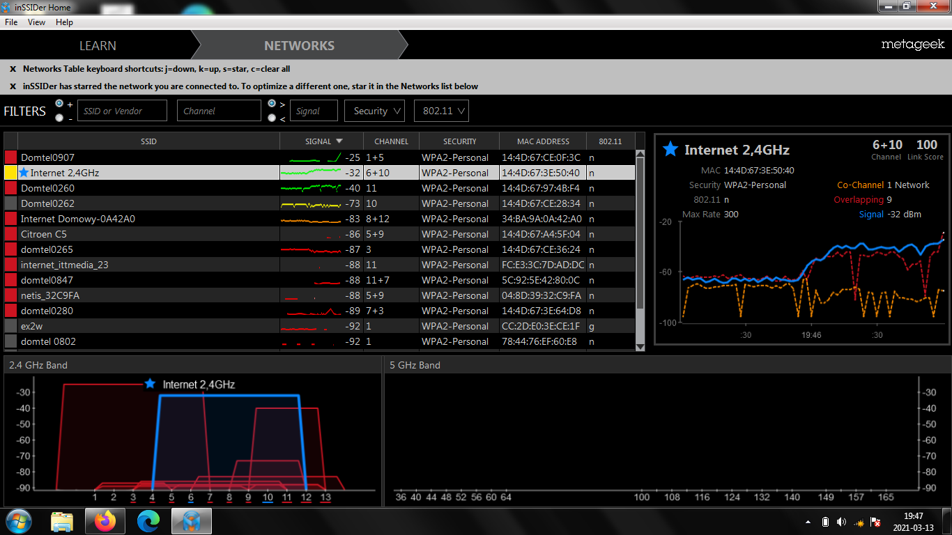

    Potrzebuję zakupić dwa bardzo dobre routery w celu stworzenia sieci MESH.
    Do jednego z nich byłby połączony internet światłowodowy 600Mb/s, a drugi byłby
    oddalony od pierwszego jakieś 10m i były by po drodze dwie ściany.
    Zależy mi na jak najszybszym i stabilnym połączeniu między routerami.
    Poprowadzenie kabla z punkt A do punktu B odpada.
    Co byście mogli zaproponować konkretnego?
    Cena początkowo jaką chcę przeznaczyć to 2500pln.
    Rozważam zakup ASUS RT-AX92U 2pack AX6100, ale może jest coś znacznie lepszego.

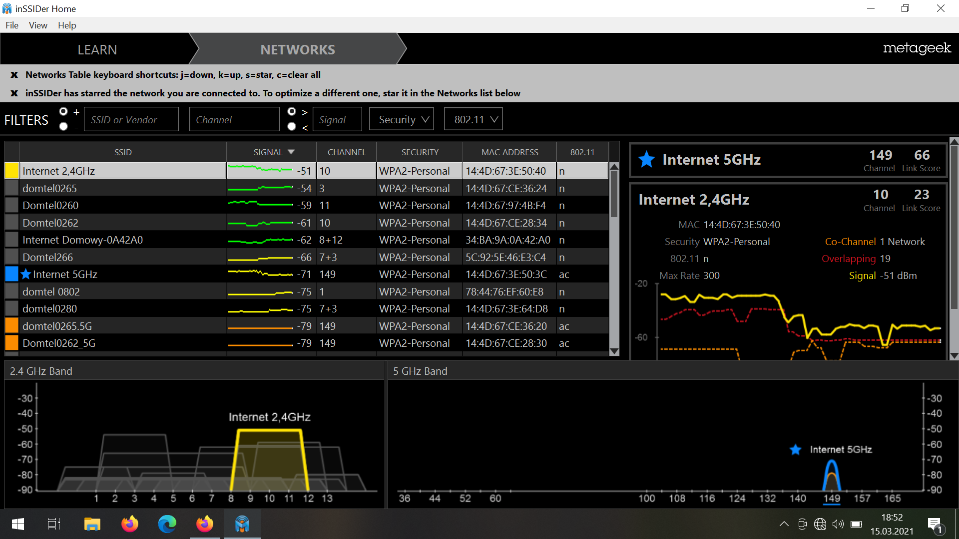

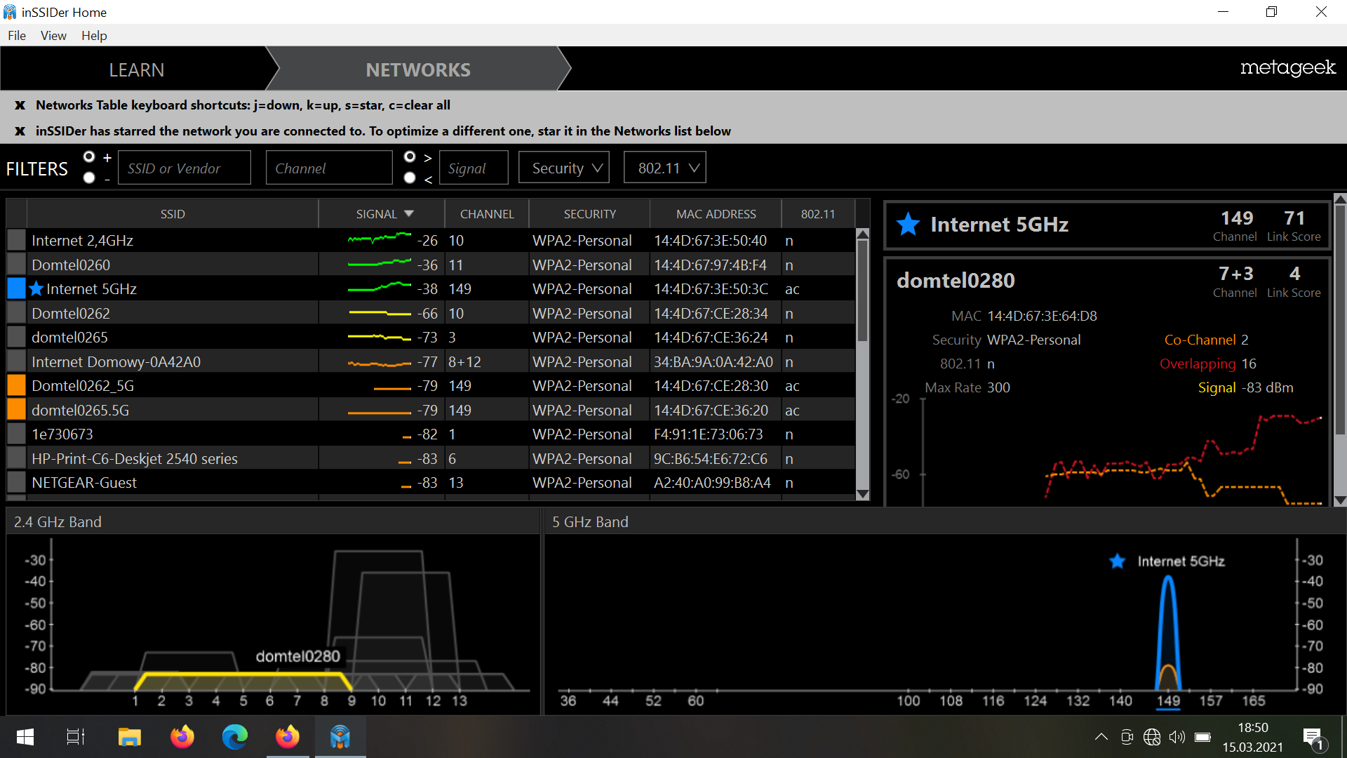

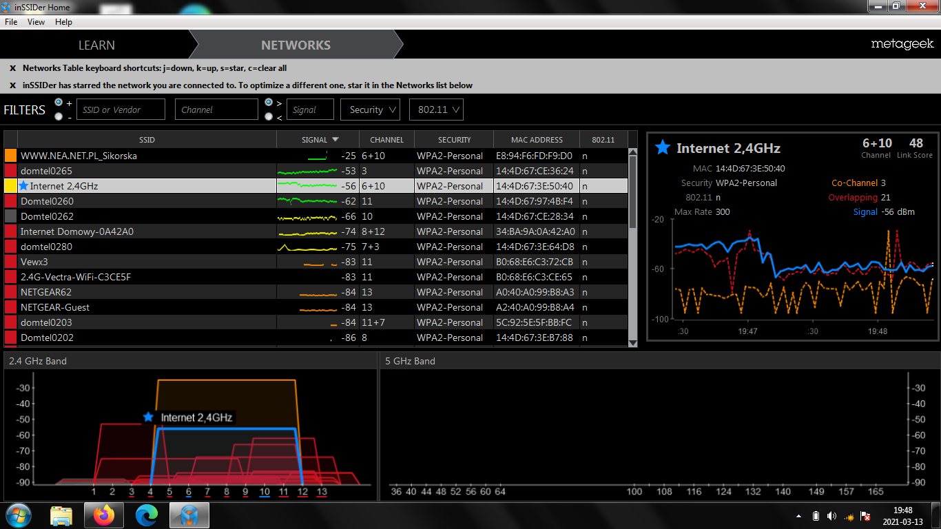

    OK, mam już pomiar 5GHz.

    @PuntoManiak
    Po co tak wysoko z kanałem na 5GHz.
    Zejść do kanału 36 (nie przekraczać kanału 50, powyżej radary pogodowe, kanały OFDM - same problemy).
    Gdzie dokładnie robiłeś pomiar, tam gdzie pierwszy router i drugi?
    Chcesz zestawić most radiowy, niby 600Mb...
