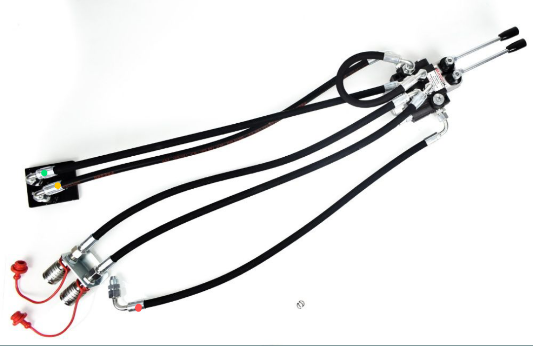

    Witam. Mam problem odnośnie podnośnika w ursusie c330. Mianowicie zastąpiłem rozdzielacz hydrauliczny pod siedzeniem nowym rozdzielaczem dwusekcyjnym. Jedne sekcja pływająca do podnośnika, druga do siłownika dwustronnego działania. Niby wszystko podłączone prawidłowo według schematu. Problem polega na tym iż przy opuszczaniu podnośnika bez obciążenia, zamiast opadać unosi się. W czym jest problem?
    Z góry dziękuję za pomoc.

    Kto ma to wiedzieć? Wrzuć schemat, zdjęcia jak to podłączyłeś. Z obciążeniem normalnie opada?

    Czerwony- zasilanie
    Żółty- powrót
    Zielony- podnośnik
    Pod obciążeniem opada normalnie

    Problem rozwiazany. Przyczyną był wolny spływ z podnośnika.
