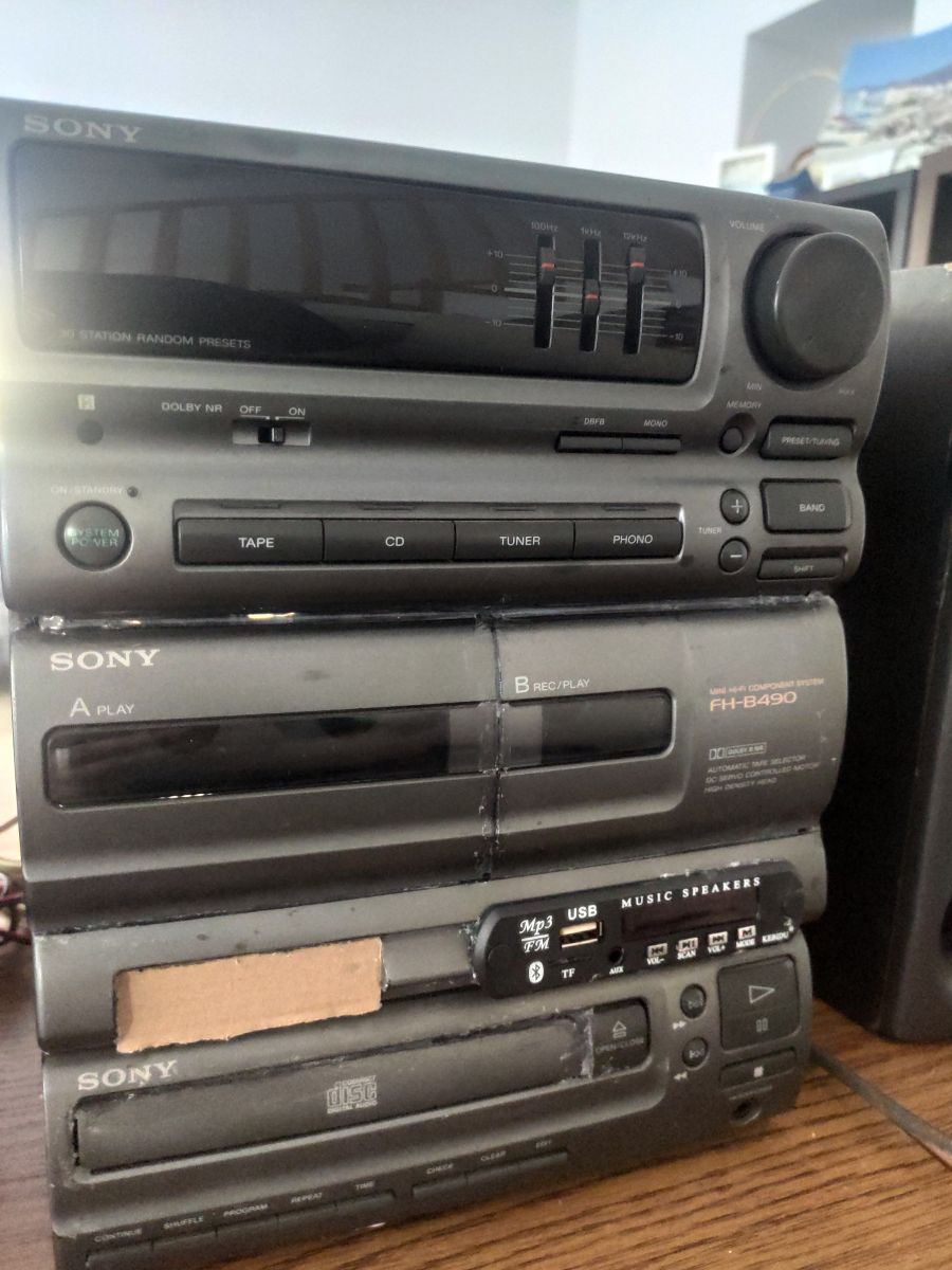

    Witam. Posiadam starą wieżę Sony HCD-H490 która całkiem ładnie gra ale tylko radio, CD jak i kasety nie działają. Chciałbym zrobić wejście AUX aby podłączyć zewnętrzne źródło dźwięku. Jak najprościej to zrobić? Może podłączyć jakoś pod CD?
    W załączniku schemat. Z góry dziękuję.

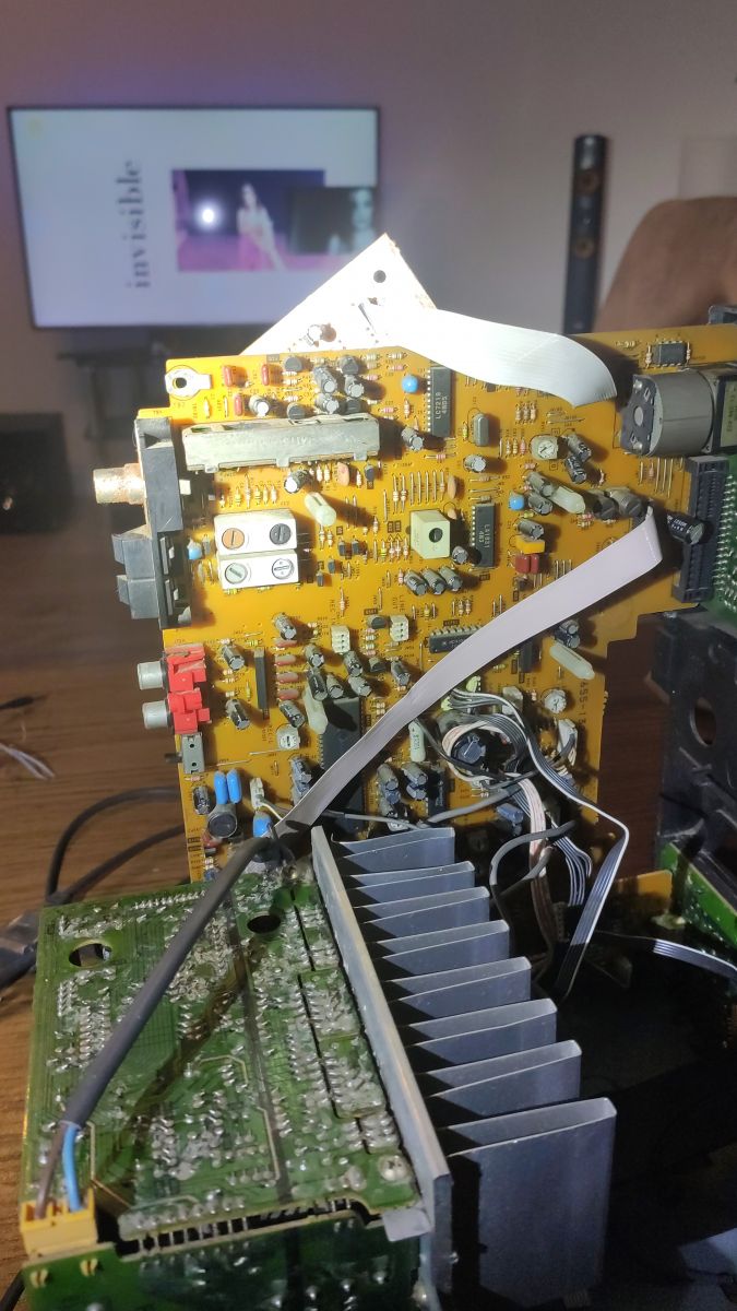

    Dzięki wielkie. Gdzie tą masę dokładnie przylutować? Mógłbyś zaznaczyć na schemacie? Czy dam radę zrobić to zwykła, najprostrzą lutownicą i nic nie zepsuć?

    Dzięki. Zabieram się do roboty. Wieża Sony HCD-H490: Tworzenie wejścia AUX zamiast niefunkcjonalnego CD
    Jeszcze jedna ale istotna rzecz... A mianowicie skąd wziąć zasilanie 12v i 5v do podłączenia bluetootha?

    Zrobione. Jeszcze kilka poprawek w wyglądzie i będzie gitara. Najważniejsze że działa.
    Dzięki za pomoc. Wieża Sony HCD-H490: Tworzenie wejścia AUX zamiast niefunkcjonalnego CD
    Jednak nie do końca jestem zadowolony z rezultatu. Po przetestowaniu niestety nie ma stereo. To ustrojstwo które podłączyłem niby je ma, ludzie jak i sprzedawca pisali że jest stereo. Jednak nie u mnie. Gdzie szukać przyczyny?

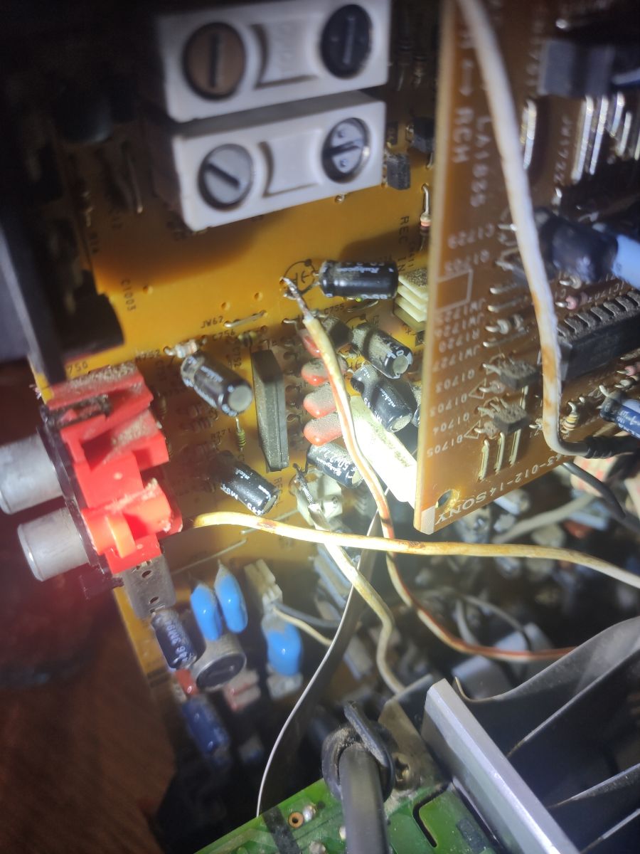

    Ogólnie radio w wierzy gra w stereo tylko te ustrojstwo nie gra w stereo. Będę musiał jeszcze raz ją rozkręcić i przylutować kabel jack i sprawdzić czy to wina podłączenia czy tego ustrojstwa. A może jakiś inny pomysł?

    Grają dwa głośniki ale nie w stereo. Tak odlutowałem po jednej nóżce + i podłączyłem lewy i prawy kanał. Masa jest wspólna i dolutowalem ja do wejścia chincz. Właśnie lutuje kabel jack i sprawdzę czy na nim jest stereo.

    No i niestety chińczyk mnie oszukał, nie jest to stereo a tylko mono. Podłączyłem kabel jack i jest ok. Szkoda bo było by lepiej z bluetoothem.

    Tuner tego "ustrojstwa" jest z założenia mono i nic na to nie poradzisz... :( Zresztą nie tylko w tym "ustrojstwie" tak jest. Obawiam się, że we wszystkich tego typu tuner jest mono. Z tego co pamiętam BT i USB już pozwalają na dźwięk stereo, AUX to tylko połączenie wejścia na moduł z wyjściem, więc stereo jest bo to najtrudniej by było spieprzyć... ;)

    Niestety chyba coś jest z połączeniem tylko nie wiem co? Test stereo na kablu jack z podłączonym telefonem wyszedł tak, że gdy gra kanał lewy to kanał prawy jest niesłyszanlny ale gdy leci prawy to słychać i lewy. Co do chińskiego modułu to nie ważne przez co leciała muzyka, zawsze była w mono. Co jeszcze mogę sprawdzić?

    Dziękuję wszystkim za zaangażowanie. Już wszystko jest ok. Wyjscie aux w tel było brudne i coś nie stykało. Pozdrawiam.
