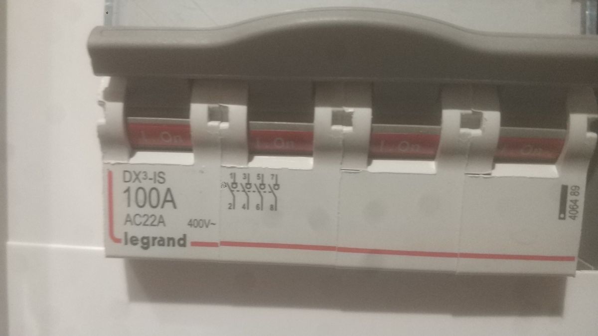

    Witam. Mam w mieszkaniu 4 biegunowy rozłącznik główny. Jak się to ma do kolejności wyłączania przewodu neutralnego. Jest jakieś opóźnienie i na odwrót przy włączaniu. Czy to bezpieczne czy raczej powinienem go wymienić ?

    Poszukaj czy nie ma gdzieś narysowanego schematu styków na obudowie. Względnie czy tor N jest oznaczony.
    Możesz też poszukać karty katalogowej w internecie.

    Wygląda na to, że wykonawca źle dobrał rozłącznik. By nie było zagrożenia radzę go wymienić, albo chociaż pominąć styk N (dać ZUG'a). Wtedy będzie pracował jako 3 torowy.

    Nie można pochopnie zmieniać czegokolwiek w instalacji elektrycznej. Bo być może masz rację, ale możesz jej nie mieć. Ktoś, z jakichś powodów dał ten aparat o takim, a nie innym działaniu, wiec najpierw trzeba mieć pełną wiedzę o instalacji, przeanalizować całość, zrozumieć, czy to błąd czy nie, a dopiero potem się wypowiadać.
    PS. Może przewód N wcale nie jest podłączony? I skąd wiadomo, że N w ogóle w tej instalacji jest?

    Zgadzam się, lecz autor zaznaczył że chodzi o mieszkanie, a instalacje w nich (te deweloperskie) są na prawdę minimalistyczne.
    Dobrze że w ogóle dali rozłącznik, bo często widzę zamiast niego trójfazowy RCD.
    Swoją drogą w jakich przypadkach w mieszkaniówce (bo o niej mowa) uzasadnione jest rozłączanie N? Bo większość z tego co widzę daje rozłączniki 3p. I wg mnie to wystarcza.

    Przecież istotny jest układ sieci zailającej. Jeśli TN to czterotorowy wyłącznik główny nie ma uzasadnienia w mieszkaniówce, natomiast jeśli układ TT to przerywanie toru N jak najbardziej wskazane. Jednak musi to być wyłącznik 3P+N a nie cztery P co widzimy na fotce bo to prędzej czy później się kosztownie zemści.

    Kolego kkas12 mógłby kolega podać jakąś podstawę do rozłączania N w układzie TT? Nie ma takiego przepisu, o normie też nie słyszałem. Rozłączniki 3P widziałem właśnie w układzie TT, bo taki u mnie dominuje.
    A że rozłącznik ma być 3P+N to doskonałe wiem.

    Ano choćby taka że w TT zamiast N może się pojawić jakiś potencjał i to nawet spory. A rozłącznik jest po to by za nim żadnego potencjału nie było.

    Mnie wystarcza logika oparta na znajomości specyfiki tego układu z której wynika iż potencjał przewodu neutralnego może znacznie odbiegać od potencjału ziemi.
    I powiem więcej, że właśnie z tego powodu zabezpieczenia obwodów jednofazowych również powinny przerywać tor N. I nie należy raczej brać tu pod uwagę aparatu 1P+N a aparat 2P, czyli taki który posiada zabezpieczenia nadmiarowoprądowe w obu torach
