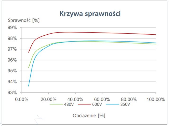

    Sprawa jest prosta, wiekszośc instalatorów nie ma pojęcia o takich rzeczach. Tutaj masz wykres sprawnosci falownika huawei 3 fazowego Falowniki trójfazowe: Znamionowe napięcie wejściowe Udc,r vs napięcie VDC - Praktyka instalatorów

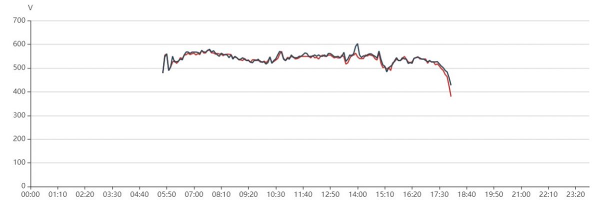

    Z tego co mi wiadomo to wartośc napięcia 600VDC jest potrzebna do wytworzenia 3x230VAC, dlatego w falowniku jest przetwornica DC/DC, która podbija napiecie wejściowe do 600VDC - im mniej musi podbic tym lepsza sprawnośc, sam mam 2 stringi, których napięcie oscyluje wokół 530-550VDC w zależności od obciążenia.
    Teraz wgłąbiam się w temat mocy biernej - niestety zdarza się że falownik wyłącza się ze względu na wysokie napięcie na jednej z faz podczas 100% produkcji (8,8kW), z jedego z artykułów z sieci wyczytałem, że produkcja mocy biernej moze to napięcie obniżac, narazie testuję krzywą cos fi.

    to czemu napięcie znamionowe jest w okolicach 600VDC i sprawnośc najwyższa dla tegoż napięcia?

    Oprócz sprawności jest też inny zakres temperatur w jakich falownik może pracować bez obcinania produkcji. Nie mogę teraz znaleźć ale dla falownika Fronius symo 3.0-3s. Przy napięciu 600V DC falownik nie obetnie produkcji do temperatury otoczenia 60 stopni. Przy napięciu 400V DC falownik nie obetnie produkcji do temperatury otoczenia 40 stopni
