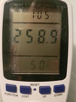

    Od 2 tygodni działa u mnie instalacja fotowoltaiczna. Niestety często w ciągu dnia falownik Fronius Symo wyłącza się z powodu zbyt wysokiego napięcia w sieci AC. Komunikaty o zbyt wysokim napięciu wyświetla kilka- , kilkanaście razy dziennie. Poniżej załączam foto logu falownika oraz wykresy napięcia pochodzące z aplikacji monitorującej pracę falownika ( monitoring działa tylko w czasie pracy falownika, po zmroku przechodzi w stan uśpienia). Nie widziałem natomiast komunikatu o zbyt niskim napięciu. Jeżeli były krótkie przerwy w dostawie prądu, to ich nie zauważyłem.
    Pomiary napięcia wykonane zwykłym multimetrem w różnych gniazdkach potwierdzają duże wahania napięcia na jednej fazie 220-265V, pozostałe w miarę stabilne 240-245V.
    Od dawna występuje też problem z wyraźną zmianą intensywności świecenia zwykłych żarówek. W przeszłości kilkakrotnie mierzyłem napięcie i mieściło się ono w zakresie 10% tolerancji. Pomiar robiony był jednak zawsze w tym samym gniazdku, które jak się teraz okazuje, podpięte jest pod jedną ze stabilnych faz.
    Kilka miesięcy temu miałem awarię silnika w 3-letniej zmywarce, a 2 lata temu wymieniłem kocioł co z powodu awarii elektroniki. Oba urządzenia podłączone były pod fazę z przekroczeniami napięcia.
    Energa wymieniła mi licznik na dwukierunkowy Otus 3. Na stronie Apatora doczytałem się, że ma on funkcję monitorowania parametrów sieci. Myślałem, żeby poprosić Energę o ich odczyt, tylko czy będą chcieli podawać dane świadczące, że dostarczany przez nich prąd nie trzyma parametrów?
    Proszę o radę co dalej robić w tej sytuacji. Falownik Fronius Symo wyłącza się - wysokie napięcie w sieci AC Falownik Fronius Symo wyłącza się - wysokie napięcie w sieci AC Falownik Fronius Symo wyłącza się - wysokie napięcie w sieci AC Falownik Fronius Symo wyłącza się - wysokie napięcie w sieci AC

    A ta instalacja solarna działa w jednej czy trzech fazach ?
    Na początek sprawdziłbym uziemienie i zerowanie sieci dochodzącej do licznika , pomiary zlecić elektrykowi dobrze wyposażonemu w przyrządy pomiarowe.
    Przydałby się analizator warunków zasilania, sprawdzenie harmonicznych, częstotliwości. Może w okolicy jest więcej takich domowych elektrowni i któraś śmieci w sieci :|
    Na razie uciekaj z tej fazy z czułymi odbiornikami.
    Brak ciągłości PEN.
    To raczej sprawa dla energetyki bo najprawdopodobniej owa usterka wystąpiła raczej przed twoim licznikiem.

    Dzisiaj ZE założył mi rejestrator parametrów sieci Sonel PQM 701 zr. Pomimo mojej prośby panowie z ZE nie zmierzyli IPZ twierdząc, że nie mają takiego zlecenia, a rejestrator i tak wykryje ewentualne nieprawidłowości. Czy jest to prawidłowe podejście?
  • #28 18645582
    Uzytkownikpv
    Poziom 6  
    Posty: 13
    Ocena: 13
    Aktualizując temat. Rejestrator był założony 6 dni i otrzymałem lakoniczną odpowiedz, że wszystkie parametry są prawidłowe. Co trochę dziwne, nie obciążyli mnie kosztami za rejestrator. Co do wahań napięcia - to zwykle jest w granicach normy, chociaż czasami mocno tą normę przekracza. Czy jest jeszcze sens walczyć z ZE? Falownik Fronius Symo wyłącza się - wysokie napięcie w sieci AC

    A tak chyba mówi norma:
    "Dopuszczalne odchylenia wynoszą ±10%, czyli od 207 do 253 V"
    Czyli w dalszym ciągu po przekroczeniu 252V falownik może się wyłączać. Ale 258 to już moim zdaniem za dużo.
