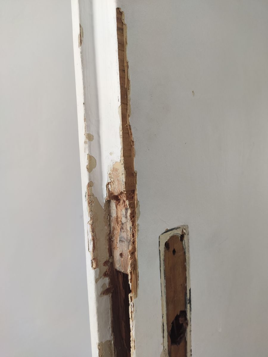

    Cześć, mam w mieszkaniu stare drzwi w których chce wymienić wkładke z zamkiem. Odkręciłem jedna śrubę, druga przewierciłem, ale wkładka nie wychodzi. Co jeszcze może ją trzymać?

    Udało mi się wyciągnąć, ale trochę zniszczyłem drzwi Możecie poradzić jak naprawić taki ubytek w drewnie? Wymiana wkładki w starych drzwiach - utknięcie mimo odkręconych śrub
  • #10 19329701
    Michał643
    Posty: 640
    Pomógł: 99
    Ocena: 170
    Najlepiej w miejsce tego największego ubytku było by osadzić na kleju do drewna małą listewkę. Potem tą listewkę obrobić do kształtu drzwi, a niewielkie ubytki zakitować kitem. Całość oszlifować i pomalować.
  • #11 19329834
    retrofood
    Posty: 31317
    Pomógł: 1140
    Ocena: 4782
    Nie kitem a szpachlą do drewna. Miałem kiedyś znacznie większe ubytki, bo zamek się zepsuł i musiałem wyłamać część futryny. I zrobiłem podobnie jak Kolega opisuje, czyli wkładki (listwy) drewniane mocowane na wkręty (trzeba w nich wcześniej wywiercić otwory na wkręty, żeby nie rozłupać) i potem szpachlowanie całości, a po wyschnięciu szlifowanie. Oczywiście, przed szlifowaniem wstawiłem i ustawiłem nowy zamek. Teraz nie ma nawet śladu po uszkodzeniu, oczywiście drzwi i futryna zostały na nowo pomalowane.
