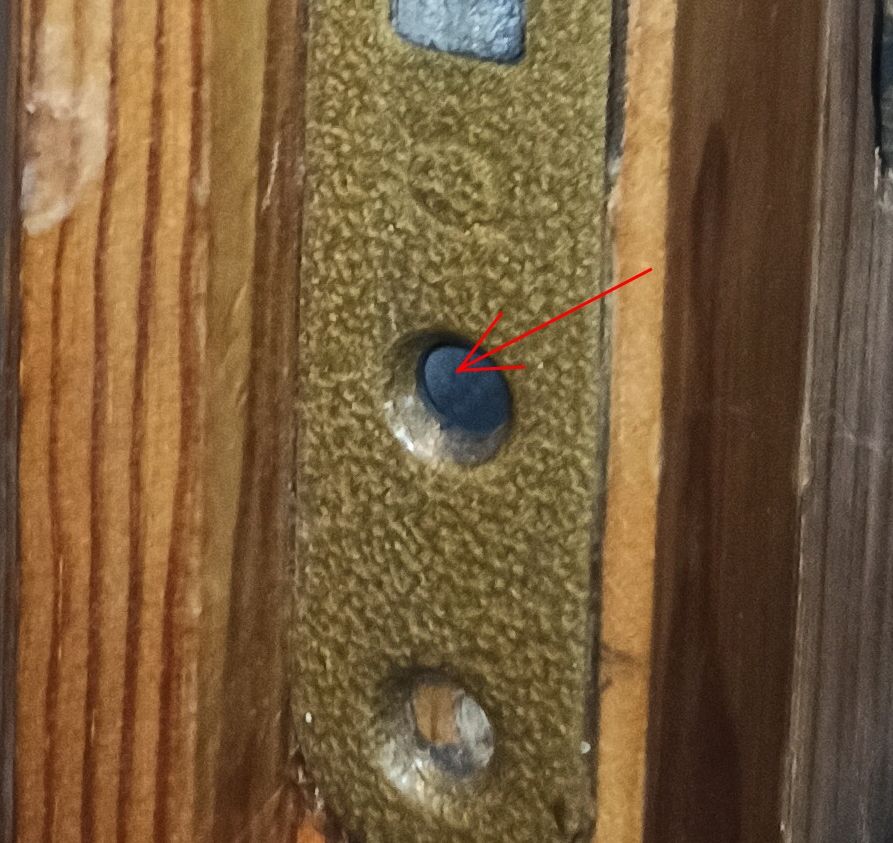

    Cześć, mam stare drzwi, które wymagają wymiany wkładki (nie zamykają się na klucz, zacina się w pewnym momencie i nie idzie dalej). Zabrałam się za działanie, ale jest to pierwszy raz, gdy kiedykolwiek myślałam o grzebaniu przy zamkach, okazuje się, że wkładka nie wychodzi. Można to jakoś rozwiązać?
    Z góry dziękuję 😀

    W tym zamku nie ma wkładki. Musisz wyciągnąć i wymienić cały zamek.

    Pod wskazaną w załączniku zaślepką jest prawdopodobnie miejsce na wkręt (śrubę) mocujący po wymianie na zamek z wkładką.

    Musisz wyjąć cały zamek od strony tych "języczków", tu nie ma wymiennej wkładki. A nawet jeśli przypadkiem jest, to śruba ją trzymająca jest zerwana;
    Zbliżenie na zamek drzwiowy z widoczną śrubą i strzałką wskazującą na śrubę w rowku.

    Jak dla mnie nieco odmienna od znanych wkładka oraz chyba mocno z góry wykonane pierwsze zdjęcie utrudniają ocenę. Nie jest wykluczone, że ograniczenie w obrocie klucza jest przyczyną utrudnień z wymontowaniem wkładki. Należy przyjąć, że wyjęcie wkładki nie musi odbywać się i nie odbywa w pionowym położeniu klucza. Czyli trzeba wyczuć moment kiedy jest to możliwe. I warunek raczej konieczny, że wkładka musi być luźna tj odblokowana względem zamka. Tutaj wygląda na wykręcenie wkręta ustalającego tylko, że położenie otworu nie pasuje (ale może to być efekt pozycji obiektywu). W ostateczności wiertarka i rozwiercanie wkładki.

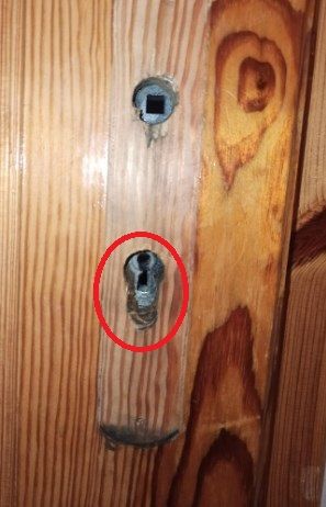

    balonika3 napisał:
    Przecież to jest taki zam
    No niekoniecznie, bo
    Otwór na klucz w drewnianych drzwiach, z widocznymi uszkodzeniami wokół.
    jakby inne niż
    Widok zamka drzwiowego z zaznaczonym otworem na klucz.
    Jeżeli pod zaślepką jest urwana śruba to trzeba ją wykręcić (będzie trudne), wyjąć wkładkę i ewentualnie cały zamek. W podanej kolejności. Jeżeli nie ma tam śruby to trzeba wyjąć cały zamek jak wskazał przedmówca i cały wymienić na pasujący wymiarami.

    Zamek nie ma wkrętów mocujących, jest wbity na ciasno w skrzydło. Nie ma wkładki, która uniemożliwia jego wyjęcie ze skrzydła. Wystarczy włożyć śrubokręt w kwadratowy otwór i wyjąć całość szarpiąc oburącz.
    Przy tej okazji można też zmienić zamek na taki z wyjmowaną wkładką.

  • #15 21056606
    blankablack99
    Posty: 2
    Nie dało się go początkowo wyszarpać ani wybić, nieznacznie podważyłam z obu stron i po tym wreszcie dał się ruszyć. Jeszcze raz dziękuję za pomoc 🙂
