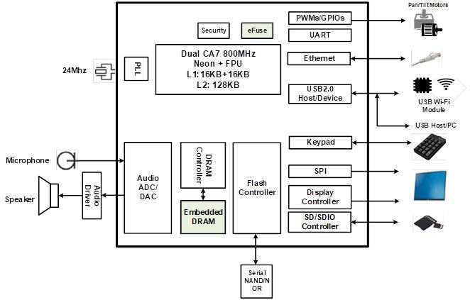

Kluczowe cechy i specyfikacje SigmaStar SSD210:
* CPU - dwurdzeniowy ARM Cortex-A7 do 1,0 GHz z FPU, NEON, MMU, DMA
* GPU - akcelerator grafiki 2D
* Pamięć systemowa - 64 MB wbudowanej pamięci RAM DDR2
* Interfejsy pamięci danych - 1/2/4 bitowe SPI-NOR/SPI-NAND Flash
* Wyświetlacz - interfejs dla LCD RGB, obsługujący format RGB565 lub RGB666 lub RGB888 do 60 fps.
* Multimedia - koder JPEG z obsługą formatu YUV 422 lub YUV420
* Sieć - Interfejs Ethernetowy 10/100M (MAC i PHY)
* USB - 2 x port hosta USB2.0 i interfejsy w urządzeniu
* Inne wyjścia - GPIO, PWM, UART, szybki UART ze sprzętową kontrolą przepływu, SPI, I²C
* Bezpieczeństwo - Bezpieczny rozruch, AES, DES, 3DES, RSA, SHA-I, SHA-256 oraz obsługa bezpiecznego rozruchu
* Różne - 3 timery ogólnego przeznaczenia i wbudowany watchdog
* Napięcie wejściowe/wyjściowe - 1,8 V - 3,3 V.
* Napięcie zasilania rdzenia - 0,96 V.
* Napięcie zasilania DRAM - 1,8V
* Zakres temperatur pracy - od -20°C do 85°C
* Obudowa - QFN68 (7x7mm)

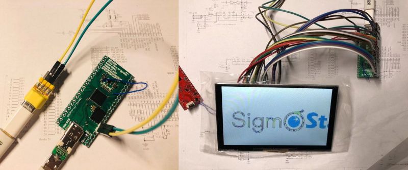

Nowy układ jest przeznaczony do inteligentnych wyświetlaczy w układach, takich jak inteligentne termostaty, moduły wyświetlaczy HMI, itp Linuxowe SDK jest nadal dostępne na koncie MangoPi & Widora na Twitterze. Nowy moduł ma wymiary podobne jak RP2040, który trafił niedawno na rynek. Firma zdecydowała się również na stworzenie płytki o rozmiarze Raspberry Pi Pico obsługującej Linuksa, opartej na SigmaStart SSD210. Możliwe jest podłączenie wyświetlacza RGB565 kosztem utraty dostępu do sieci Ethernet, ponieważ interfejsy te są multipleksowane.
