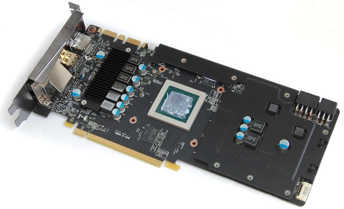

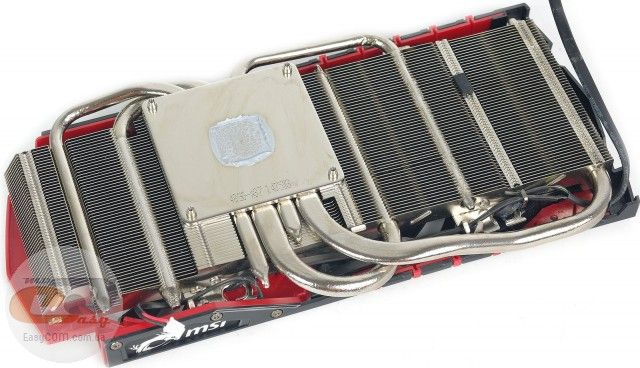

    lisek
    Serwisant RTV
    Posty: 39992
    Pomógł: 6352
    Ocena: 6883

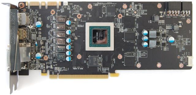

    MSI nie stosuje termopadów na chipie grafiki
    - powierzchnia chipu grafiki kontaktuje się z dużym miedzianym płaszczem (niklowany) i potem "ciepło" odchodzi poprzez 4-y rurki na duży rdiator plus dwa wentylatory (pracują w technologii Hybrid Frozr (projekt MSI)), tutaj ver. MSI TWIN FROZR V.
    * tak wygląda ta nowa ver. płytki
    MSI GTX 970 Gaming 4G wymiana pasty i termopadów MSI GTX 970 Gaming 4G wymiana pasty i termopadów
    * termopady

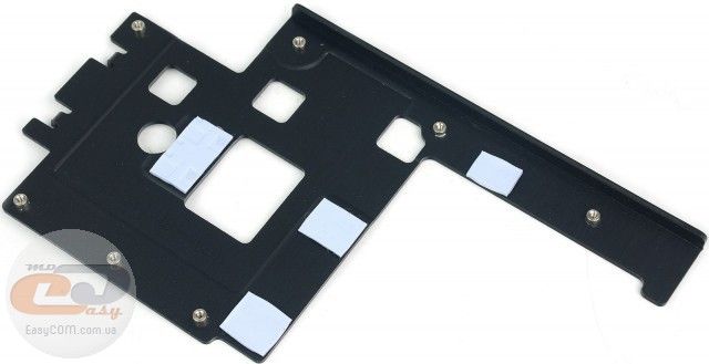

    Tylko na układy pamięci i elementy zasilania
    Opisano dobrze kartę na ukr. forum Link_ msi-gtx970-gaming-4g
    * lub Link
    * prawe foto. dobrze widać czarne radiatory (pod spodem termopad 2.3mm)
    MSI GTX 970 Gaming 4G wymiana pasty i termopadów MSI GTX 970 Gaming 4G wymiana pasty i termopadów MSI GTX 970 Gaming 4G wymiana pasty i termopadów
