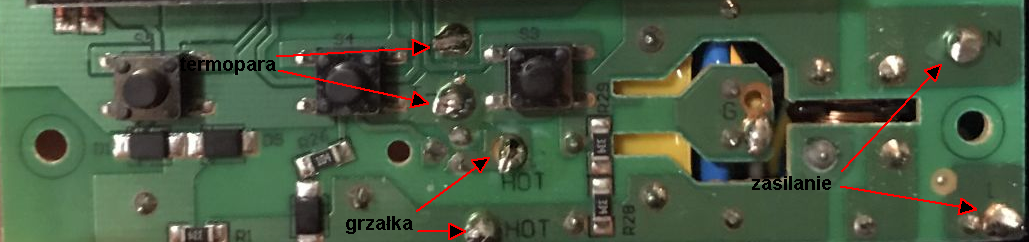

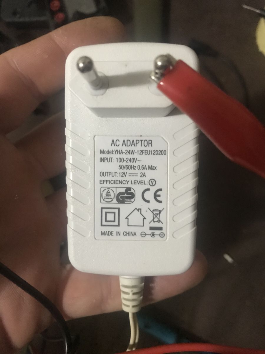

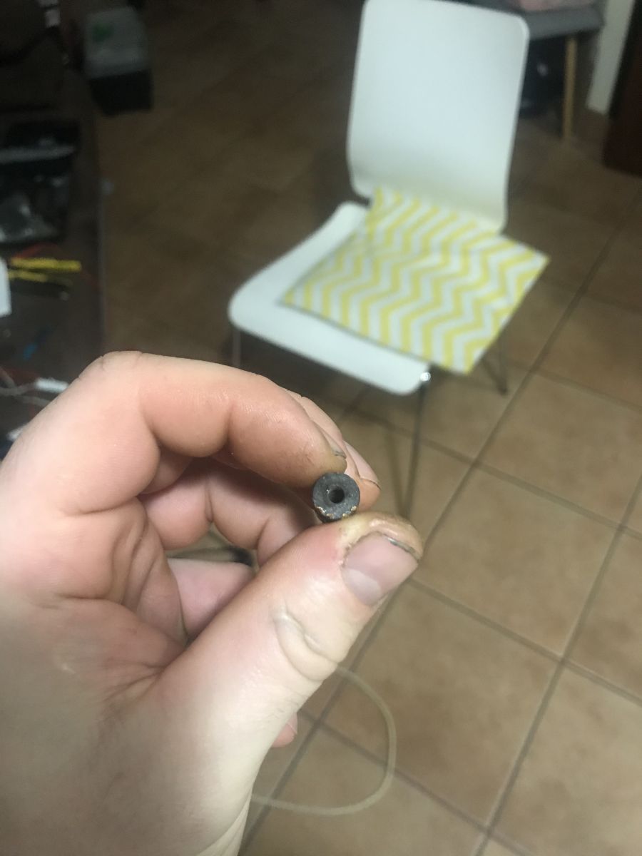

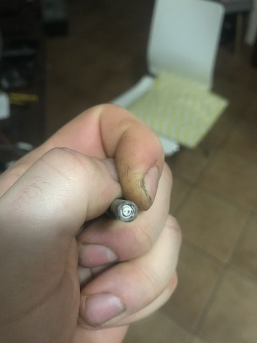

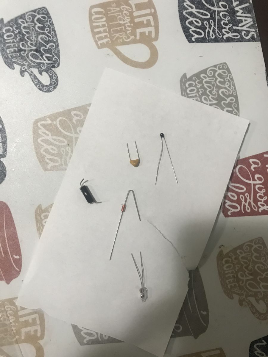

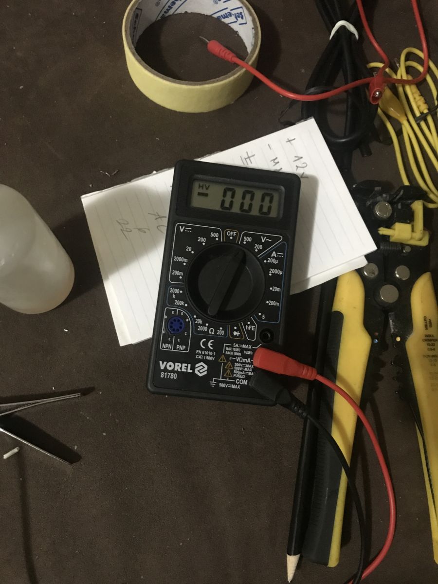

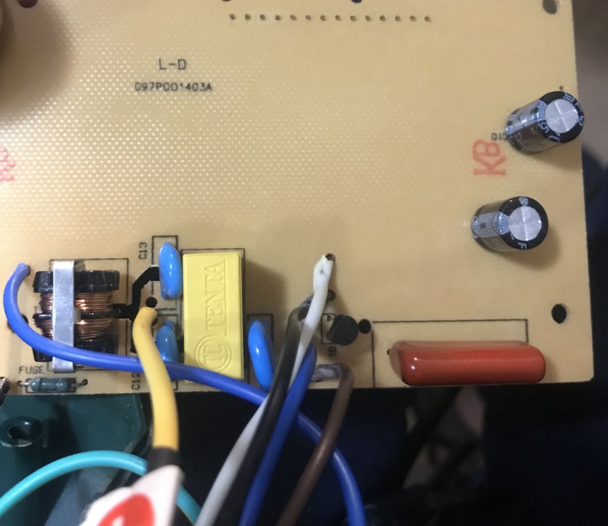

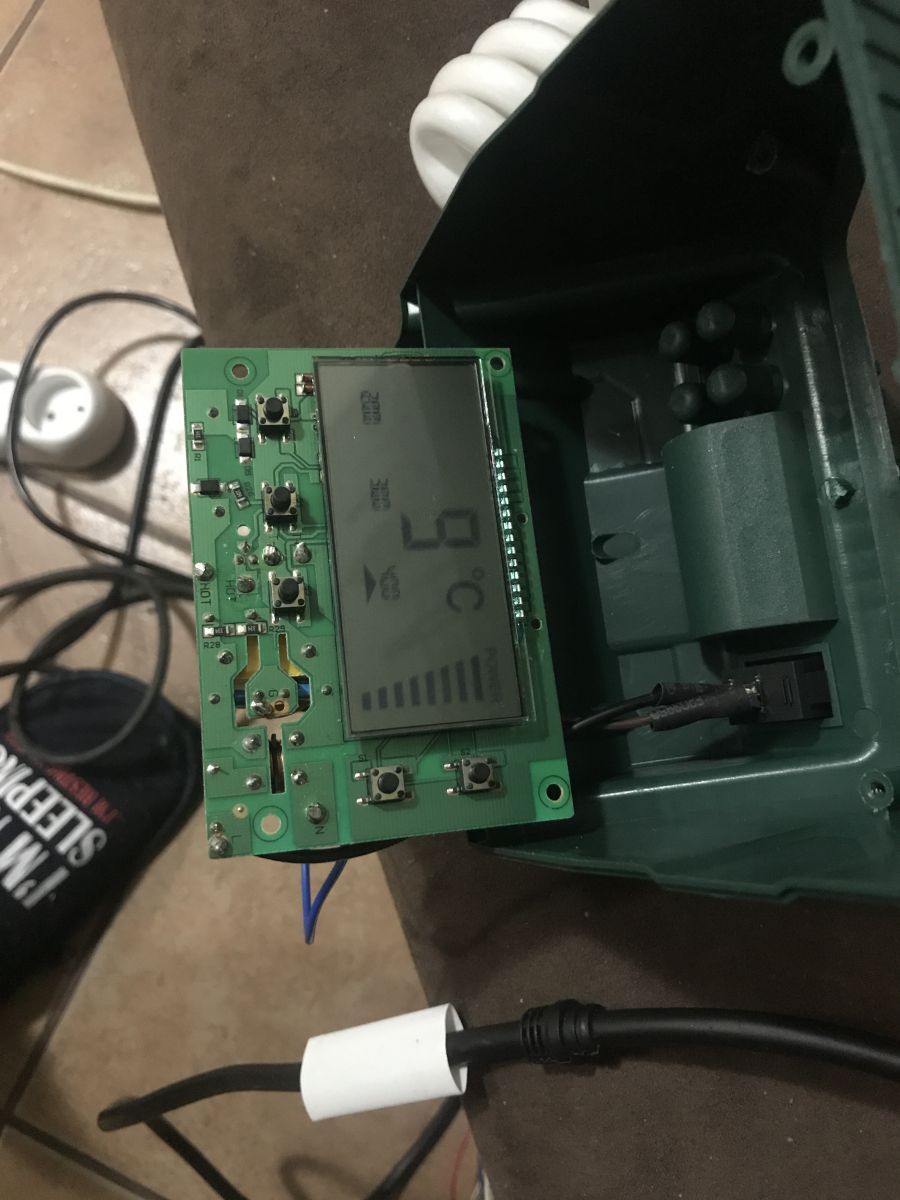

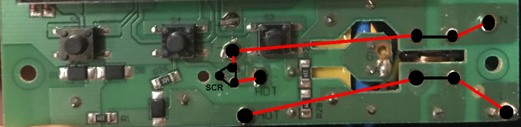

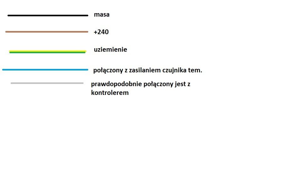

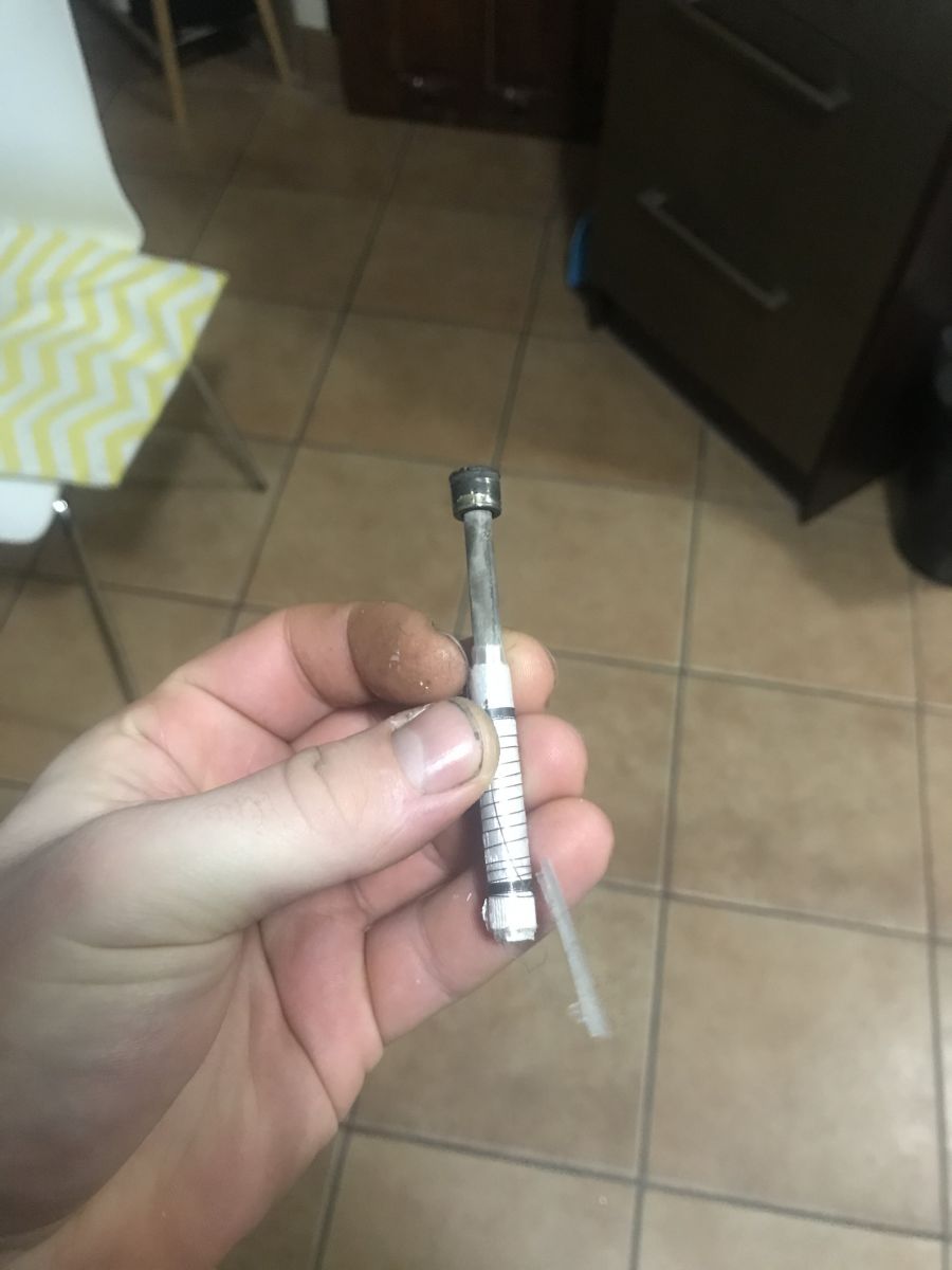

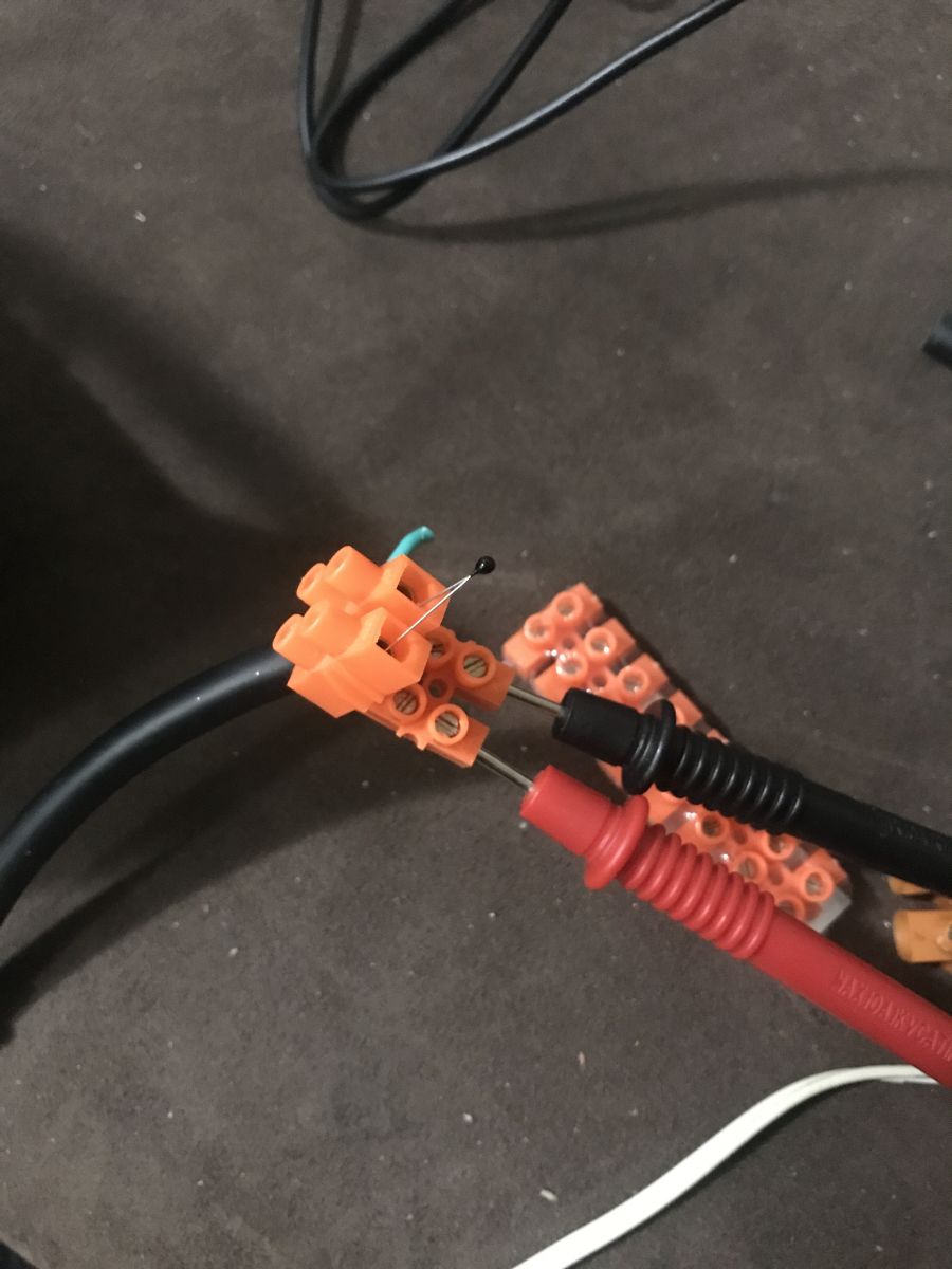

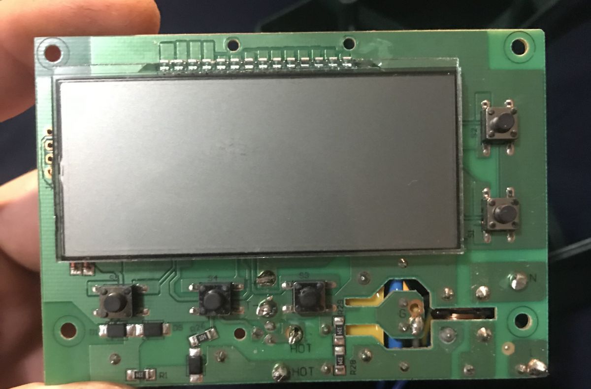

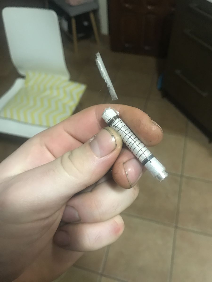

Czy można przerobić stację Parkside PLSD 48 A1, aby obsługiwała kolbę T12?
Nie, kolby T12 nie da się po prostu podłączyć do Parkside PLSD 48 A1; T12 wymaga osobnego sterownika i zasilania 12–24 V, a Parkside zasila grzałkę 230 V [#19332498] [#19332895] W T12 pomiar temperatury i zasilanie grzałki są rozwiązane inaczej niż w tej stacji, więc trzeba przerobić obwód pomiaru temperatury i oprogramowanie sterownika [#19333706] [#19425393] Sama zmiana zasilacza nic nie daje, bo trzeba jeszcze poprawnie sterować grzałką i zsynchronizować odczyt temperatury z cyklami jej zasilania [#19425648] Uczestnicy wątku ocenili taką przeróbkę jako nieopłacalną i trudną, sugerując zakup dedykowanej stacji do T12, np. KSGER [#19332477] [#19338100]
W dyskusji poruszono możliwość wymiany kolby w stacji lutowniczej Parkside PLSD 48 A1 na kolbę T12. Użytkownicy zwrócili uwagę na różnice w napięciu zasilania: Parkside działa na 230V, podczas gdy kolba T12 wymaga napięcia 12-24V, co stwarza problemy z kompatybilnością. Wskazano, że przeróbka stacji Parkside na kolbę T12 jest nieopłacalna i wymagałaby znacznych modyfikacji, w tym dodania odpowiedniego układu sterującego i zasilacza. Użytkownicy sugerowali zakup dedykowanej stacji KSGER lub BAKON 950D, które są bardziej odpowiednie do grotów T12. W trakcie prób podłączenia kolby T12 do stacji Parkside, użytkownik uszkodził mikrokontroler, co zakończyło jego eksperymenty.
