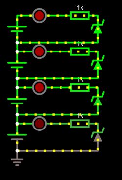

    Mam cztery, połączone w szereg, ogniwa 18650 i chcę, aby było sygnalizowane diodą ich rozładowanie. Zależy mi, aby układ się włączał po przełączeniu jednego przełącznika (włączenie napięcia z czterech ogniw) i nie pobierał nawet minimalnego prądu po wyłączeniu.
    Na obrazku mam przykładowy schemat, aby było wiadomo o co mi chodzi, jednak w nim po odłączeniu zasilania z czterech ogniw (odłączenie "+" ogniwa na samej górze), pozostałe trzy pobierają prąd, oraz diody gasną po rozładowaniu ogniwa. Ostatecznie może być, ale fajnie, aby działało w drugą stronę. Nie szukam żadnych gotowych układów, zależy mi na prostocie i małych rozmiarach.
    Chcę zaprojektować prosty wskaźnik rozładowania ogniw 18650
    Czerwone kropki - wizualizacja działania diody LED

    robertar napisał:
    Zastanów się, jak rozpoznasz za pomocą wskaźnika na jednej diodzie LED jakie jest napięcie na ogniwie?
    Rozpoznam, czy jest większe/mniejsze od napięcia zenera + napięcia diody LED.
    robertar napisał:
    Łatwo z takim wskaźnikiem zarówno przeładować ogniwo, jak i rozładować poniżej jego minimalnego napięcia pracy. Ponadto jeśli dobudujesz do tego schematu jeszcze układ przełączników, to zwiększasz prawdopodobieństwo, że gdzieś Ci się coś przypadkowo zewrze, co może doprowadzić nawet do pożaru.
    Nic nie mówiłem o ładowaniu. Jaki układ przełączników, co ma się zewrzeć?

    @robertar Przeczytaj to co wcześniej napisałeś:
    robertar napisał:
    Zatem dioda LED powinna się faktycznie wyłączyć już przy wyższym napięciu źródła.
  • #9 19442744
  • #10 19442764
    gumisie
    Posty: 17783
    Pomógł: 1667
    Ocena: 2472
    robertar napisał:
    Prosiłem Cię o uargumentowanie Twojej wypowiedzi,
    Mówiąc najprościej: Dioda LED, rezystor oraz dioda zenera tworzą pewien układ stabilizacji napięcia, tak więc moim skromnym zdaniem układ z #1 i #5 nie spełni oczekiwań Autora tematu (bez względu jakiego, symulacyjnego programu by użył).
