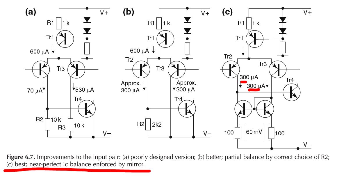

    W celach edukacyjnych tworzę sobie projekt prościutkiego wzmacniacza audio na tranzystorach bipolarnych i w zasadzie swój cel osiągnąłem ale nie daje mi spokoju stopień różnicowy, który postanowiłem ulepszyć a efekt jest wątpliwy.
    Obciążyłem parę różnicową lustrem prądowym ale teraz prądy kolektorów obu tranzystorów (zarówno DC jak i AC) mają stałą różnicę ok. 23uA.
    Jest to oczywiście zrozumiałe bo już za lustrem - które działa prawidłowo - dochodzi prąd bazy tranzystora sterującego i stąd ta różnica ale czy tak być powinno czy może jednak coś pokićkałem i niewłaściwie połączyłem? Po lekturze chociażby Douglasa Selfa (i nie tylko) byłem przekonany, że prądy obu kolektorów pary różnicowej powinny być jak najdokładniej zbliżone wartościowo (zbieżność wartości prądów przypadkowa):
    Stopień różnicowy we wzmacniaczu audio - brak symetrii?Doug.JPG (91.42 kB)Musisz być zalogowany, aby pobrać ten załącznik.

    Oczywiście że tak będzie, że VAS będzie zaburzał symetrię, u Selfa można przeczytać że już pojedyncze procenty asymetrii mają widoczny wpływ na nieliniowość pierwszego stopnia.
    Przy dokładniejszej analizie należy zauważyć że prąd baz lustra prądowego płynie z Tr3, przez co jest tu trochę więcej, co może skompensować prąd bazy Tr4 gdyby jego prąd kolektora był na podobnym poziomie co suma prądów Tr2 i Tr3
    Self analizuje każdy stopień osobno, pewnie stąd to wynikło że nie ma tam wzmianki o prądzie bazy Tr4 i dalej opisuje rożne ulepszenia, jak rezystory w emiterach pary różnicowej, albo wtórnik na wejściu VAS, oba poprawiają ten mankament.
    To że w symulacji uzyskałeś lepszą symetrię odpowiednio dobranym rezystorem to nic nadzwyczajnego, jednak wraz z rozrzutem Ube różnych egzemplarzy tranzystorów to się będzie zmieniać i może już nie być tak dobrze, albo nawet po przeniesieniu z symulacji do rzeczywistego układu to może się zmienić. W amatorskim projekcie można sobie dostrajać, w produkcyjnym nikt nie będzie tego robił, dlatego lustro da lepszą symetrię - jeśli dorzucimy wtórnik przed VAS.

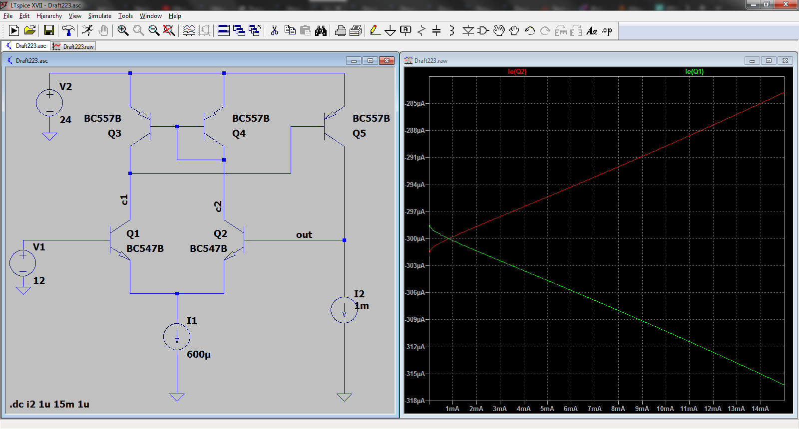

    Symulacja, prądy emiterów pary różnicowej w funkcji prądu VAS, jak widać istnieje punkt w którym są równe, ale dużo niżej niż przy normalnych prądach pracy VAS
    Lustro prądowe da się rozsymatryzować stosując różne rezystory emiterowe.

    Można zmniejszyć tą asymetrie stosując w roli VAS tranzystor o większym wzmocnieniu prądowym albo zwiększ prąd spoczynkowy stopnia wyjściowego I_C_IPS >> I_B_VAS. Albo wtórnik na wejściu VAS.
    No i sam Douglas taką dał wzmianke na ten temat:
    Note must be taken of the base current the VAS transistor will draw from the input stage; it must not be allowed to unbalance the input transistor collector currents significantly. A high VAS beta helps, but will not be found in company with a high Vce(max). The EF-VAS is in my experience wholly free of this problem because of the extra stage of current amplification
