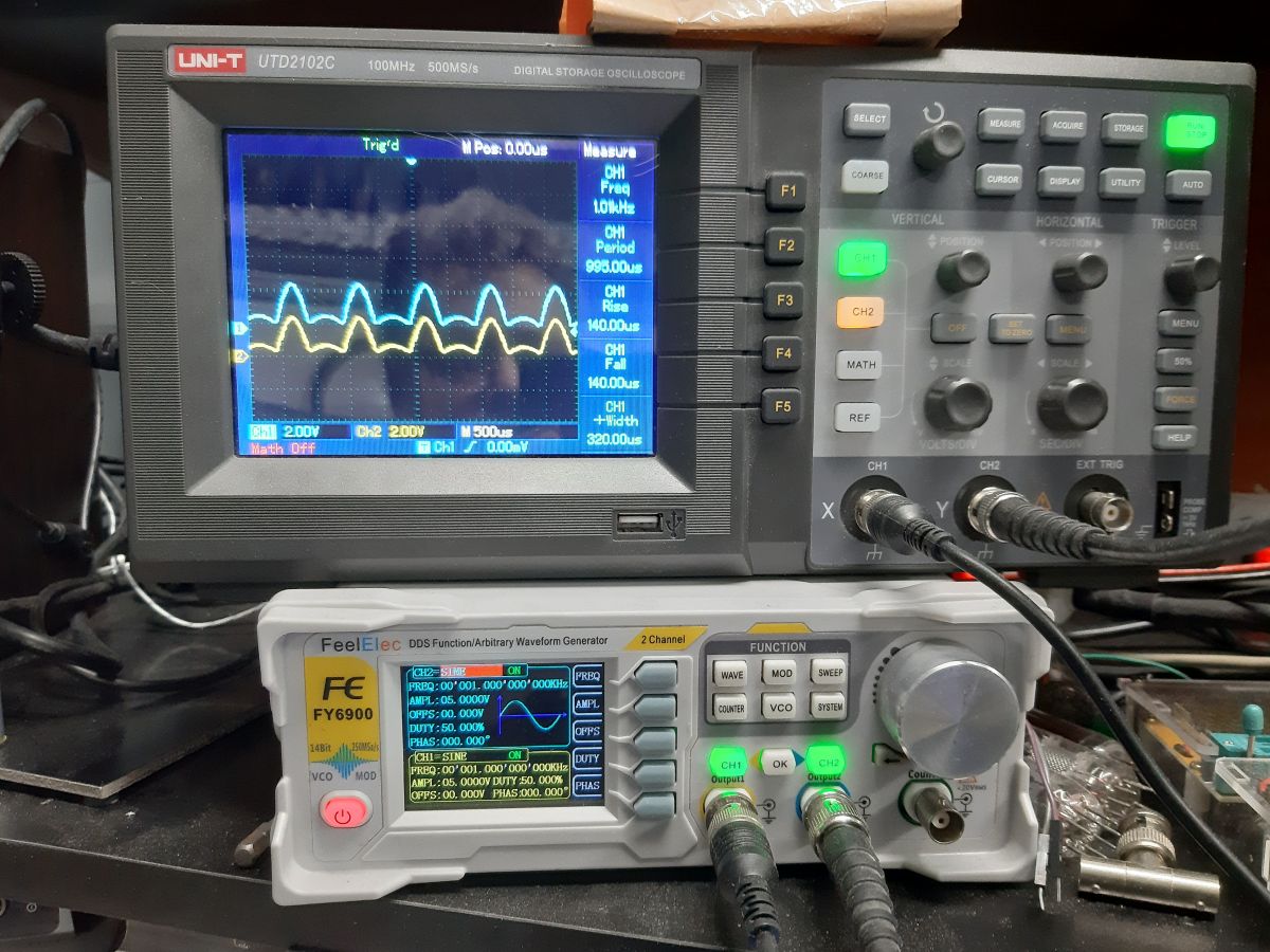

    Mam problem mam generator FY6900 i pokazuje mi np. na sinusie takie akcje.
    Jakby ktoś coś wiedział...

    Spróbuj ustawić DUTY na 0% i spróbuj ew. na 100% może to kwestia ustawień.
    A jakie ma sprzężenie wejściowe oscyloskop AC czy DC ustaw na DC i zobacz.

    @gerry2021 Wygląda trochę jakby mu się offset rozjechał, albo umarło ujemne napięcie.

    Na jednej ze stron znalazłem takie info:
    Repair_Sine (napraw sinusoidę - już 2 razy korzystałem z tej funkcji.
    Znajdź tą funkcję i ją wykonaj.
    Polecam lekturę odnoście modyfikacji, wymiany firmware na stronie:
    http://www.tatek.pl/bakcyl/kr-radiowy/kr-wars...tat/w-krotkofalowca/wk-serwis/171-fy6k9-psu01

    PC program do obsługi tego generatora ma taką funkcję "Repair Sine", tyle że program nie działa z generatorami które mają zakres 100MHz. Po prostu za dużo cyferek przewidziane na częstotliwość, ale na 60MHz działa zupełnie dobrze.
    Myślę że na klonach 80MHz też. Ja znowu szukam czy i jak podmienić firmware mojego 100MHz generatora na niższy zakres, najlepiej 99.9999999999MHz. Są wersje 90MHz i to było by OK. Myślę że te wersje różnią się tylko firmware.
    Ta funkcja jest w zakładce Help.
