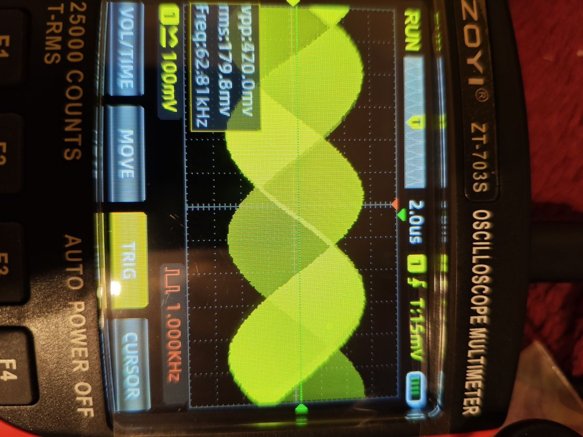

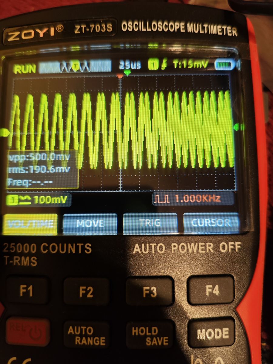

    Cześć.
    Kupiłem generator arbitralny fy6900 i mam taki problem. O ile przebiegi z oscyloskopem analogowym można zsynchronizować, o tyle ze skopometrem ZT703 już nie. Tzn można do 10 kHz. Gdy już jest 100 kHz, to dzieją się takie rzeczy jak na załączonych zdjęciach. Prosiłbym o wyjaśnienie dlaczego tak.
    Wyświetlacz multimetrasła oscyoskopu Zoyi ZT-703S pokazuje przebieg sygnału o zakłóconej synchronizacji.
    Wyświetlacz skopometru ZOYI ZT703 z narysowanym sygnałem o częstotliwości około 629,81 kHz.

    Poziom sygnału zmieniałem. Triger też przestawiałem. Łączyłem to za pomocą sondy z dzielnikiem 1:10 oraz także za pomocą bezpośredniego kabla bnc-bnc z generatora do skopometru. I przede wszystkim w analogowym oscyloskopie można zsynchronizować.

    Żadnej modulacji załączonej nie mam. W teorii to powinien się zsynchronizować. W praktyce wychodzi gorzej. Do przebiegu z wyjścia Cb - radia z zapiętym sztucznym obciążeniem też nie chce się zsynchronizować ten skopometr - analog no problem.
    Więc może inne pytanie, czy są osoby którym udało się zsynchronizować ten skopometr z wyjściem cb albo podobnym generatorem do fy6900?

    >>21422303
    Na zdjęciu, które załączyłeś, ikona generatora (prawa strona na dole) wskazuje działanie tego generatora w innym niż podstawowy trybie.
    Myślę, że to może być dlatego.
    Spróbuj przełączyć generator na podstawowy przebieg (ten bez możliwości zmian parametrów).
    A dlaczego?
    Włączony wewnętrzny generator ogranicza podstawę czasu tego Zoyi ZT703
    Te dwie rzeczy na raz (oscyloskop i generator) to za dużo dla tego sprzętu ;-)
