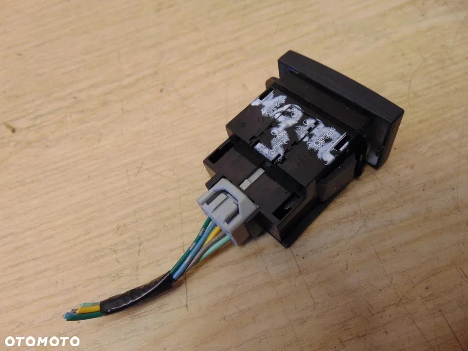

    Cześć, mam mazdę 3 BL z 2012 roku. Auto fabrycznie bez czujników parkowania. Musiałem zmienić tylny zderzak i kupiłem taki z czujnikami. Do tego dokupiłem wiązkę zderzaka i moduł PDC. Okazało się, że w miejscu gdzie ma być fabrycznie zamontowany sterownik nie ma wiązki. I teraz mam pytanie: czy dorobić wiązkę do sterownika, czujników i włącznika czy prościej będzie dokupić uniwersalne czujniki i z nich wykorzystać wiązki, sterownik i wyświetlacz odległości?

    Moduł PDC mam z brzęczykiem, nie wiem czy Mazdy BL miały jakikolwiek wyświetlacz. Żeby to podłączyć po istniejące czujniki musiałbym mieć schemat wtyczki w module. Niestety nigdzie nie mogę jej znaleźć. Poza tym jeśli podłączę na krótko do lampy wstecznego to nie będę mógł włączać PDC ręcznie tak jak to jest fabrycznie. Z tego co się orientuję to we wtyczce sterownika są 32 pin z czego wykorzystywanych jest 11: 8 do czujników, 2 zasilanie i jeden chyba sygnałowy. Co dziwne od oryginalnego włącznika na desce rozdzielczej wychodzi 5 przewodów. Mazda 3 BL 2012 - Dorobienie wiązki do sterownika PDC czy zakup uniwersalnych czujników?

    To może podłącz zasilanie i zewrzyj ten sygnałowy, tak żeby centralka zadziałała. Następnie zasilanie centralki podepnij do lampy wstecznego i jak wrzucisz wsteczny, to centralka wystartuje automatycznie. Nie musisz nic ręcznie włączać. Jeśli nie dasz rady uruchomić centralki, to kup zwykłą centralkę i podepnij tak jak ci wskazałem.

    Kurcze, tylko nie wiem które to przewody, nie mam schematu. Masa to pewnie czarny, a + ? Pozostanie jeszcze kwestia sygnałowego...
