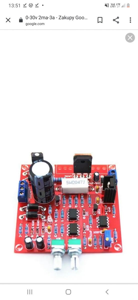

    Witam wszystkich. Od razu mówię, że jestem na początku drogi z elektroniką. Zamówiłem z ali zasilacz 0-30v 3a który zbudowany jest na układach tł 081. Podane napięcie wejściowe to ac24v niestety po obejrzeniu filmów okazuje się że układ nie wytrzymuje ponieważ po zamianie na prąd dc napięcie jest wyższe niż 36v a to maksymalne napięcie dla tl081. Chciałbym uniknąć odwijania zwojów na trafo dlatego szukam zamiennika który wytrzymuje większe napięcia. Z góry dziękuję za pomoc

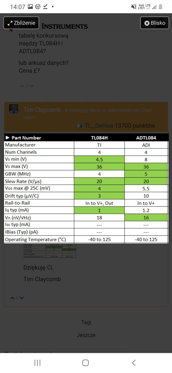

    Z tego co widzę to TL084H ma trochę wyższe dopuszczalne napięcia.

    Dziękuję za odpowiedź niestety tl081 jest na 8pin i musiałbym dokładać dodatkową płytkę. Może jak dodam zdjęcie zasilacza to będzie wiadomo o co dokładnie chodzi Zamiennik układu TL081 dla zasilacza 0-30V 3A wytrzymujący napięcie powyżej 36V

    I z tego co widzę tl084H tez maksymalne napięcie ma 36v Zamiennik układu TL081 dla zasilacza 0-30V 3A wytrzymujący napięcie powyżej 36V

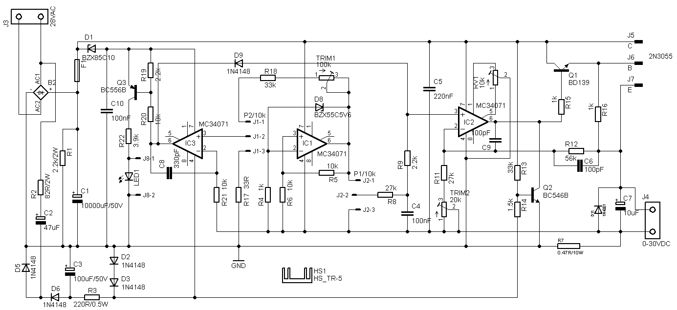

    Wymień na MC34071P, napięcie zasilania którego wynosi 44V (+- 22V).Przy wykorzystaniu tego US można zmniejszyć napięcie ujemne do 1.5 V, zastępując diodę Zenera 5.6 V 2 diodami. Zamiennik układu TL081 dla zasilacza 0-30V 3A wytrzymujący napięcie powyżej 36V

    Zasilacz naprawiony. Niestety musiałem wymienić multimetr na nowy. Okazało się że mój poprzedni mastech zawyżał wynik przez co nie było wyregulowane 0 bezwzględne i układ padał. Wymieniłem na uni-t 171c i pomiar różnił się niekiedy o 0,5v. Zamykam temat
