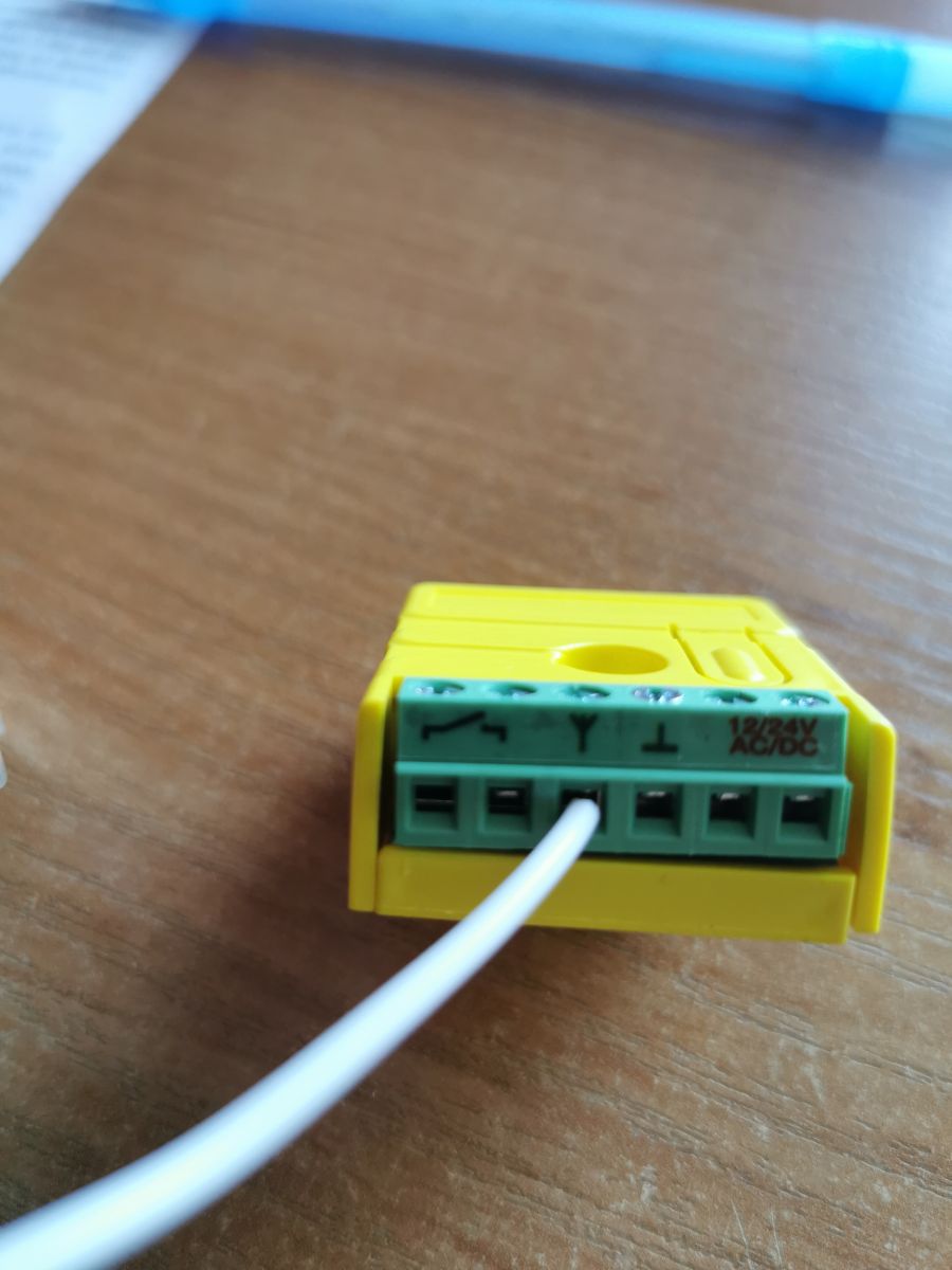

    Witam Panowie. Poratujcie nie wiem jak podłączyć radio uniwersalne Proxima liftMaster do napędu faac 740. Chodzi mi konkretnie gdzie co podłączyć pod które piny? Faac 740 podłączenie uniwersalnego radia Proxima NW1

    Witam .
    Zasilanie odbiornika 8-9 centrali ,sterowanie ,zacisk 1(OPEN A)-do zacisku 7 centrali sterującej.

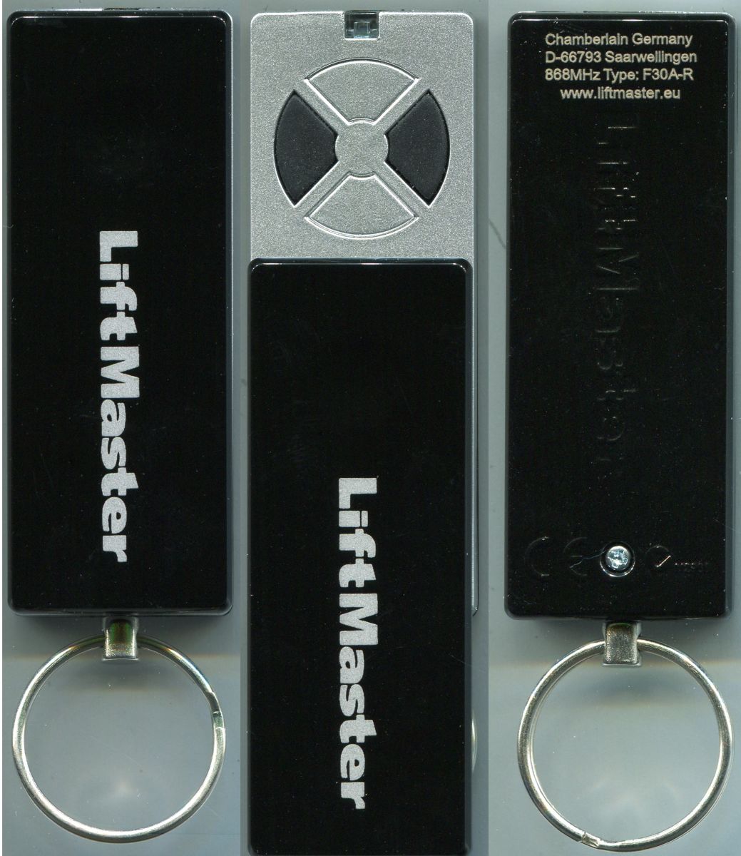

    Od lift master mam chamberlain d 66793 saarwellingen 433 MHz type: TX4UNIS
    • Faac 740 podłączenie uniwersalnego radia Proxima NW1 Screenshot_20210428_135400_pl.allegro_edit_19067239253860.jpg (52.11 KB) Musisz być zalogowany, aby pobrać ten załącznik.
  • #14 19406153
    PROXIMA sj
    Specjalista - Sterowniki Radiowe
    Posty: 516
    Pomógł: 103
    Ocena: 220
    Twój pilot jest na 868MHz,
    dokładniej jest to pilot trzypasmowy:
    868,280 MHz
    868,930 MHz
    869,930 MHz
    i nie pasuje do Twojego odbiornika.
    Odbiornik PROXIMA jest na 433,92MHz.

    To jest pilot który posiadam.
    Wychodzi na to że radio jest właściwe, czy mógłbym prosić o jakieś info jak to podłączyć dobrze i jak programować piloty do tego radia?
    • Faac 740 podłączenie uniwersalnego radia Proxima NW1 Screenshot_20210504_130912.jpg (775.42 KB) Musisz być zalogowany, aby pobrać ten załącznik.

    Przecież w poście powyżej wystawiłem zdjęcie mojego pilota który mam i jest tam jak byk częstotliwość 433

    Ok, przepraszam.
    Nie widziałem takie pilota i Twoje radio pewno nie zna jego kodowania,
    Możesz przysłać Twojego pilota do nas - sprawdzimy kodowanie.
    Oczywiście oddamy...
