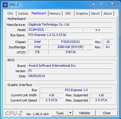

    Zamieść jeszcze 3 cią zakładkę cpu-z. Zobaczymy czy bios aktualny.

    Już załącze z cpu z zdjęcie.

    Zdjęcie z cpu-z
    GA G31M-ES2L - USB nie działa w trybie 2.0
    po usunięciu tego sterownika po włączeniu z biosem usb 2.0 działa ale jako usb 1.1
    Zapomniałem dodać że dziś był robiony update biosu do najnowszego. :)

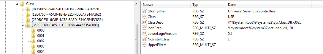

    W Win7 czasem w rejestrze > zobacz czy niemasz dopisanych
    see if the LowerFilters and UpperFilters parameters are not in the registry key
    HKEY_LOCAL_MACHINE\SYSTEM\CurrentControlSet\Control\Class\{3 6FC9E60-C465-11CF-8056-444553540000} »
    if there is - delete, reboot, check .
  • #11 19394270

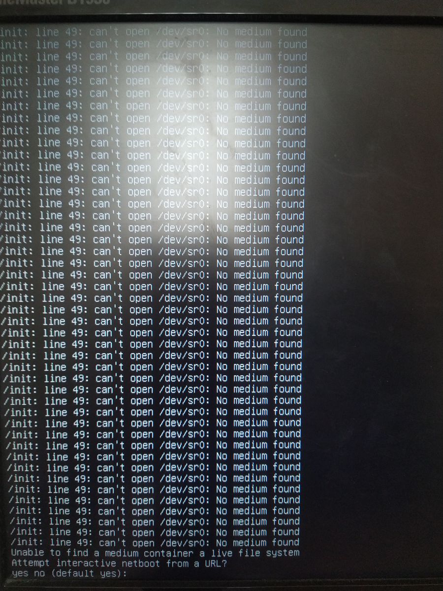

    safbot1st napisał:
    Linux z płyty lub z pena. Jak Ci wygodniej...

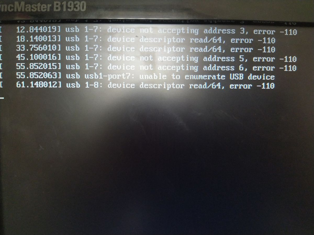

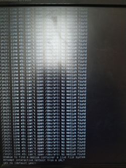

    Więc tak uruchomiłem Ubuntu najnowsze w wersji 20.04.2.0 64 bit z pendrive. W biosie włączony tryb USB 2.0. coś takiego wyskakuje i dalej nie idzie.
    Pendrive wsadzony do płyty głównej nie do USB z obudowy.
    mam tylko upperfilters

    Podejrzewam że jednak most południowy może być uszkodzony.
    Wgraj najnowszy BIOS, zresetuj CMOS wyciągając baterię, nic w ustawieniach nie przełączaj jak chodzi o USB. Sprawdź ponownie pod linuxem - to samo - płyta uszkodzona. No chyba że jeszcze masz problem z zasilaczem, można na innym sprawdzić.

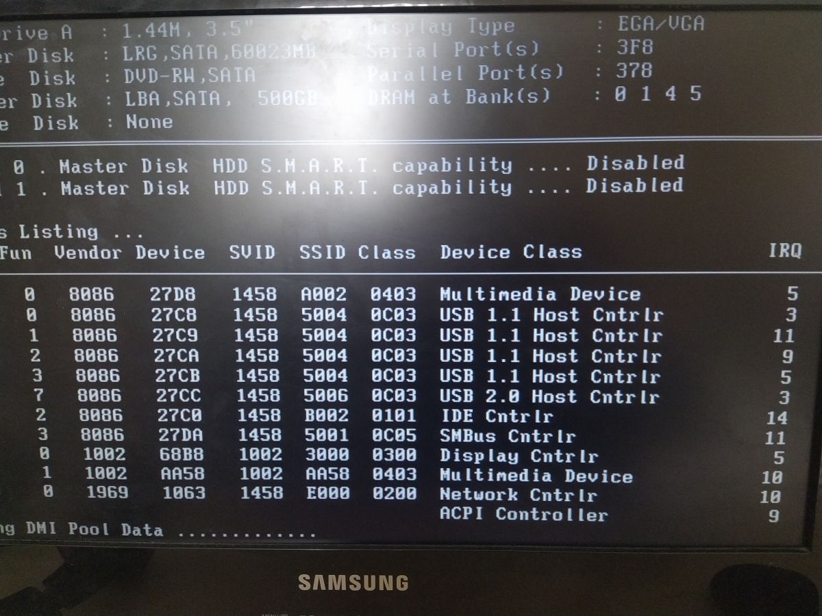

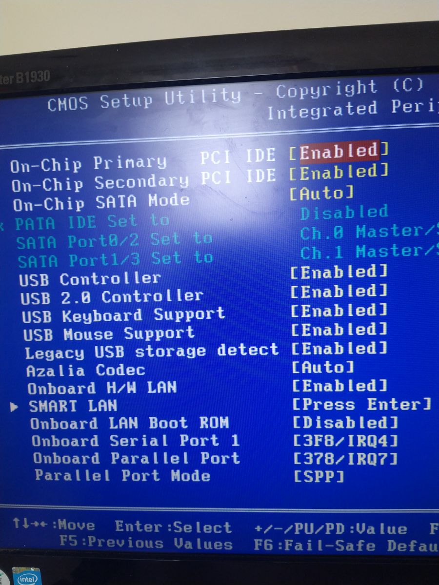

    W biosie mam tak:

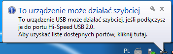

    Podczas uruchamiania wyskakuje mi takie.

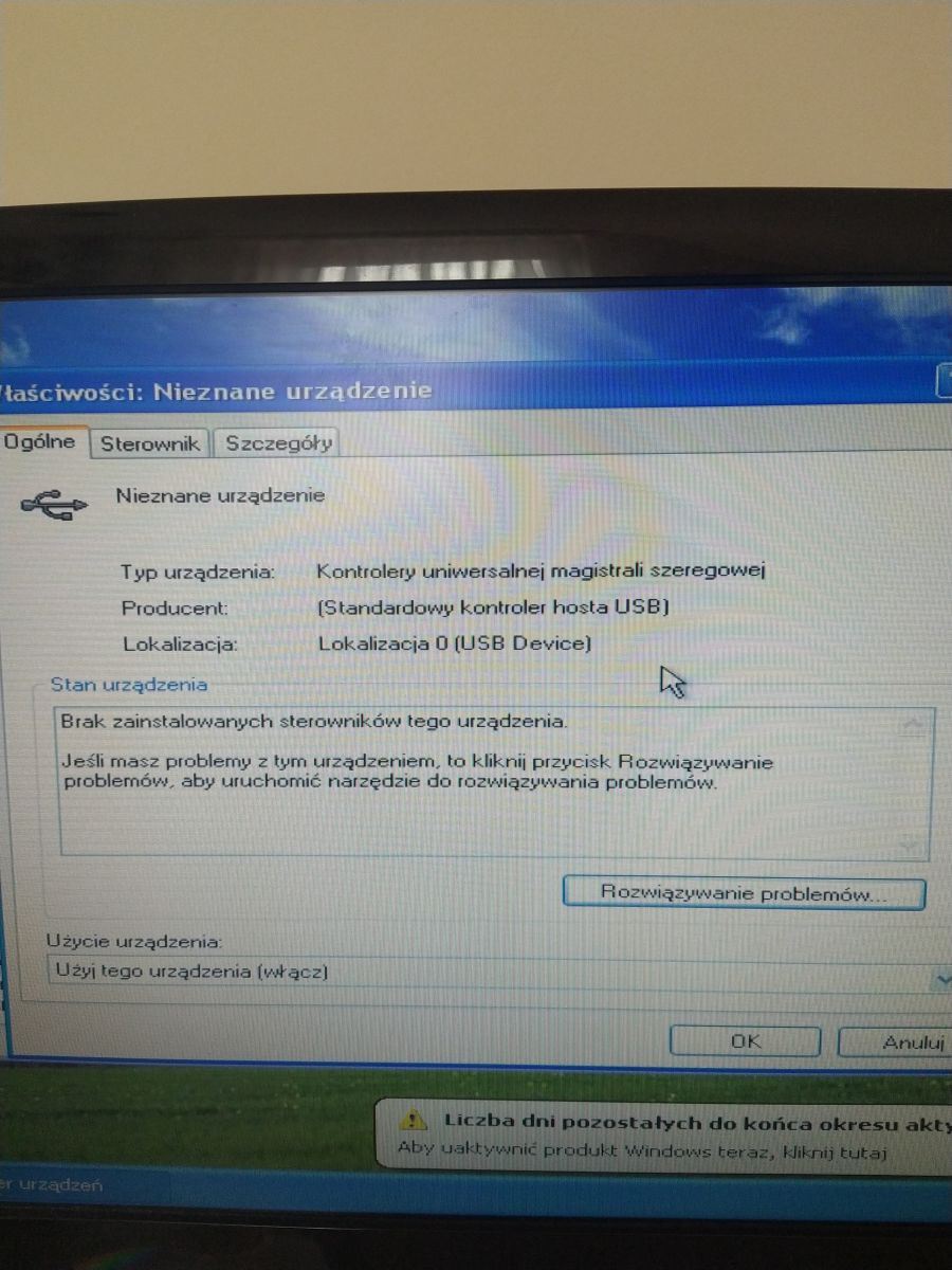

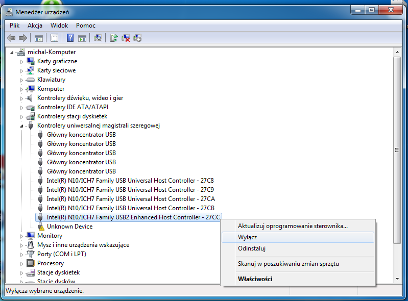

    Windows xp tak samo. Po zainstalowaniu sterowników chipsetów.
    Po wyłączeniu ręcznie Intel n10/ich7 family usb2 enchanced host controller - 27cc. Usb zaczyna działać lecz w trybie 1.1
