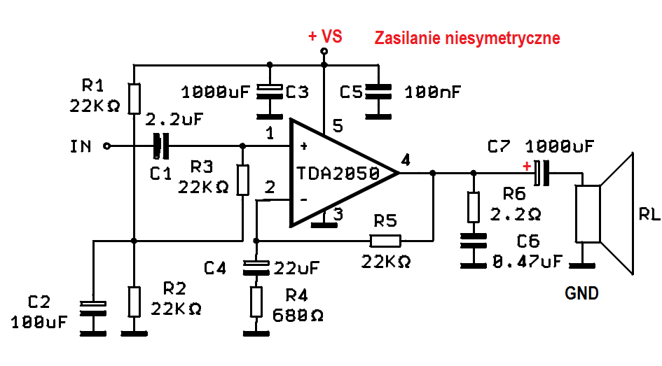

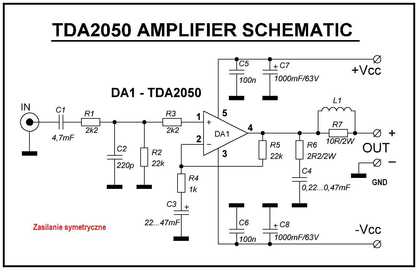

    Zbudowałem z synem 2 wzmacniacze mono - oczywiście by zrobić 1 stereo. To prościutki układ na TDA2050.
    Każdy z kanałów daje max 40W przy zasilaniu 40V DC.

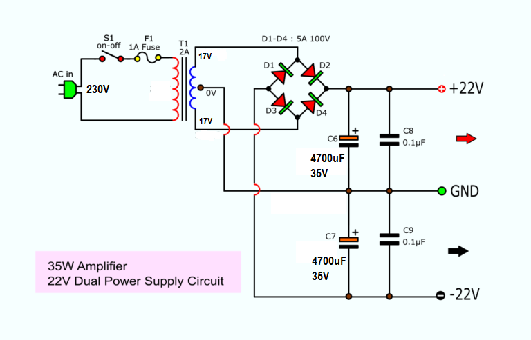

    A jakie jest napięcie zasilania wzmacniacza-symetryczne + - 20V lub pojedyncze 40V? Jeśli masz stabilne napięcie sieciowe 230V, możesz użyć transformatora o napięciu uzwojenia wtórnego 2x17V z symetrycznym zasilaniem, lub 1x34V z pojedynczym. Ale przy wahaniach napięcia sieciowego +-10% napięcie uzwojenia wtórnego lepiej zmniejszyć do 2x16V przy symetrycznym zasilaniu i do 1x32V przy pojedynczym, w przeciwnym razie, gdy napięcie sieciowe wzrośnie o 10%, napięcie zasilania przekroczy maksymalne dla tego układu. Jeśli zasilacz będzie wspólny dla obu kanałów, nalezy w mostku użyć diod 5A. Moc transformatora powinna wynosić 110-120VA. Dobór transformatora do zasilacza - potrzeba 40V, 2A-2,5A Dobór transformatora do zasilacza - potrzeba 40V, 2A-2,5A Dobór transformatora do zasilacza - potrzeba 40V, 2A-2,5A
    Pojedyńcze.

  • #4 19394449
    aksakal
    Posty: 8946
    Pomógł: 1669
    Ocena: 3002
    Kollego ! Jeśli chcesz zrealizować schemat zasilacza z uzyciem transformatora, zapomnij o napięciu trójkątnym, prostokątnym i wszystkich innych, oprócz sinusa. W sieci napięcie jest sinusoidalne. W przypadku prostowania w trybie dwypolowkowym spadek napięcia na 1 diodzie przy prądzie większym niż 1A wyniesie 1-1,2 V (w zależnie od typu diody) . Sprawdź parametry techniczne diod, których będziesz używać. Przy niesymetrycznym zasilaniu 40V napięcie uzwojenia wtórnego transformatora powinno wynosić 29.5V AC przy napięciu znamionowym sieci 230 V. I nie potrzebujesz tolerancjie apteczną + - 0.1 V. Wahania napięcia sieciowego i tak spowodują zmianę napięcia zasilania na +-1-2 V.
