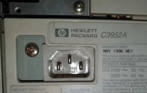

    Witam. Chciałbym odkupić od pewnej osoby prywatnej drukarkę ,z kasetą tonera jak w temacie.
    Przyczyna zakupu to awaria mojej drukarki. Można powiedzieć że kupuję ją na czas ,jako zastępczą.
    Drukarka została przywieziona z Niemiec. Więc ma niemieckie menu. O polskim menu nie ma co marzyć.
    Jedynie co mnie martwi do bardzo słaby wydruk.
    I tu mam prośbę do wszystkich forumowiczów o opinię. Bo na przykład jeżeli kaseta tonera jest do wymiany lub coś poważniejszego , to wole o tym wiedzieć wcześniej.
    HP LaserJet 5N - Słabe blade wydruki ze smugami-przyczyna.Ile stron wydrukowano?
    Rok produkcji też odstrasza:
    Brakuje jednej śruby.
    Druga pokaleczona. Być możne były robione nieumiejętnie próby napraw.
