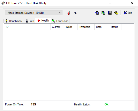

    Status SMART z poziomu cmd nie wykazuje żadnych problemów (OK). W HDtune, zakładka Health jest n/a, ale status OK. Nie wiem w jaki inny sposób mogę wrzucić dane ze SMART.
    Kopii posektorowej nie udało się wykonać - DMDE wyrzuca błąd "Nieprawidłowe dane".

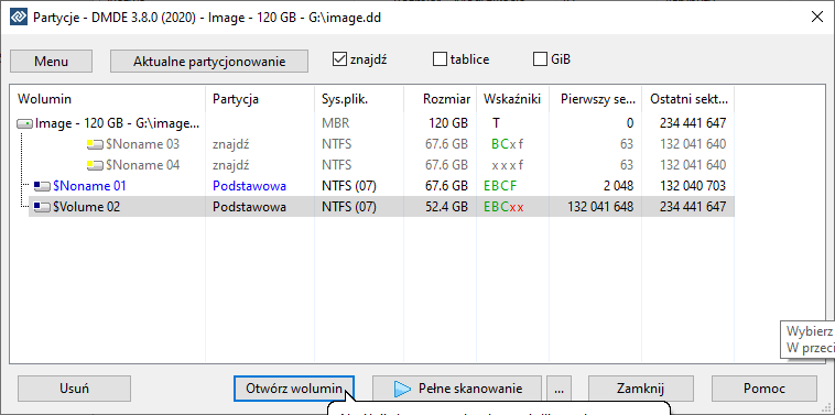

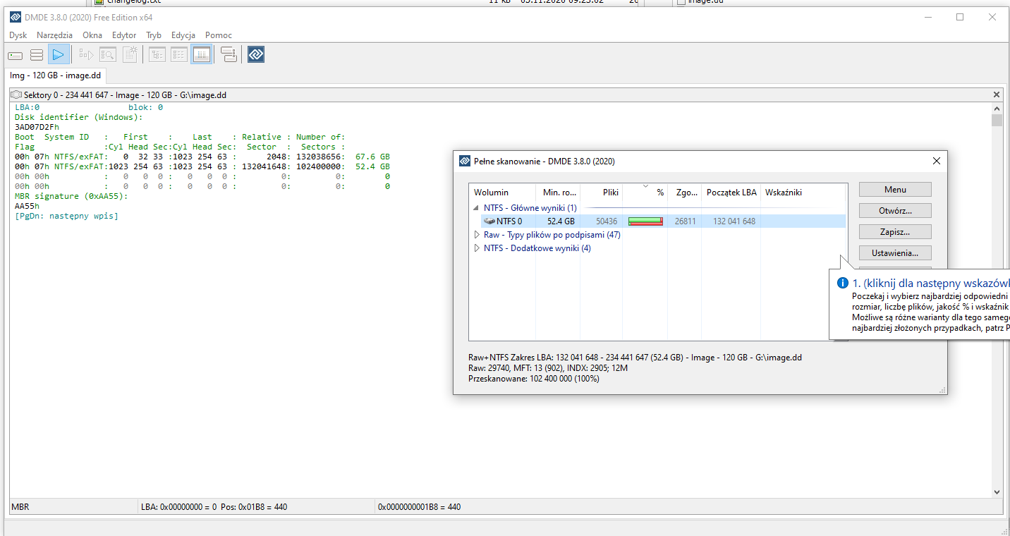

    DMDE wyświetlił błąd:

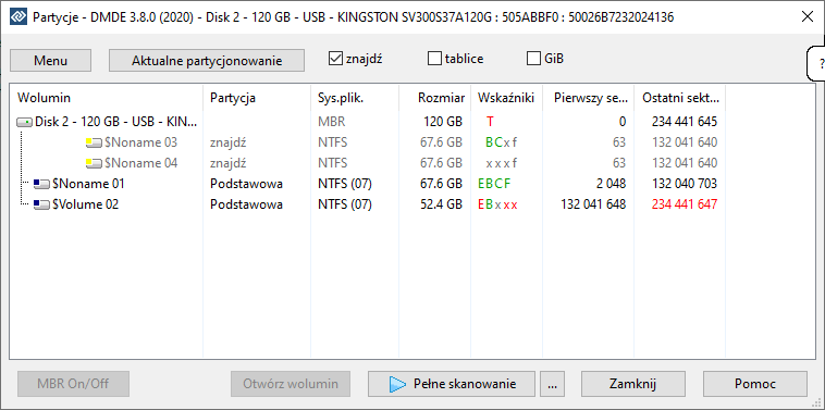

    SSD Kingston V300 (SV300S37A) - brak dostępu do partycji
    Wcisnąłem OK i poszedł skan. Znalazł pliki i strukturę katalogów. Wydaje mi się że poprawną ponieważ odzysk pojedynczych plików dał wynik pozytywny. Czy DMDE ma jakieś ograniczenie w ilości GB do odzysku, czy jedynym ograniczeniem wersji free jest odzysk to co mam na panelu (bez możliwości odzysku hurtem katalogów)? Ewentualnie czy jest opcja żeby postawić ten dysk na nogi z obrazu?

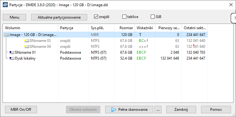

    Zrzut z DMDE po nadpisaniu backup BS z oryginalnego BS:

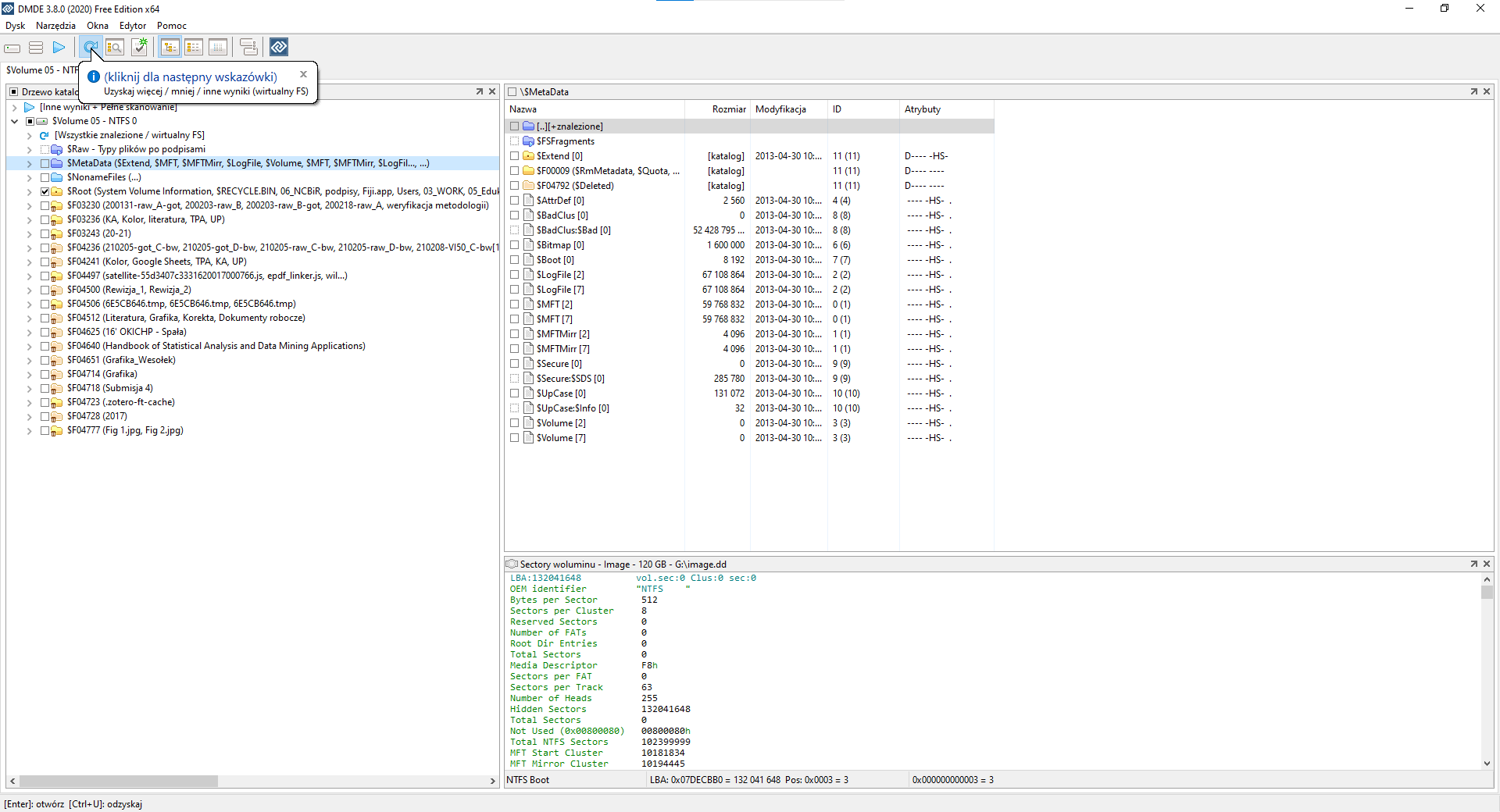

    Nie wiem czy te screeny powiedzą coś więcej:
    SSD Kingston V300 (SV300S37A) - brak dostępu do partycji SSD Kingston V300 (SV300S37A) - brak dostępu do partycji
    Są pliki $MFT oraz backupy $MFTmirr
    Katalogi i pliki które znalazł wyświetla w gałęzi $Root

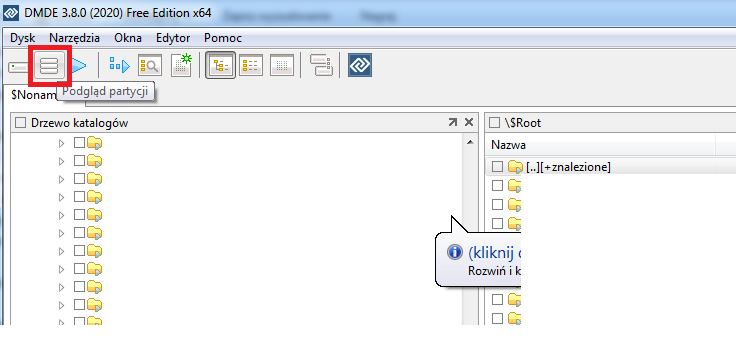

    Ikona jest tu:
    A $MFT możesz spakować do archiwum i dodać jako plik lub po otwarciu go w DMDE wybierz narzędzia -->kopiuj sektory-->Źródłem będzie otwarty plik, sektory 0 początkowy, 1000 końcowy, jako docelowy wybierasz plik i wskazujesz miejsce do zapisu pliku.

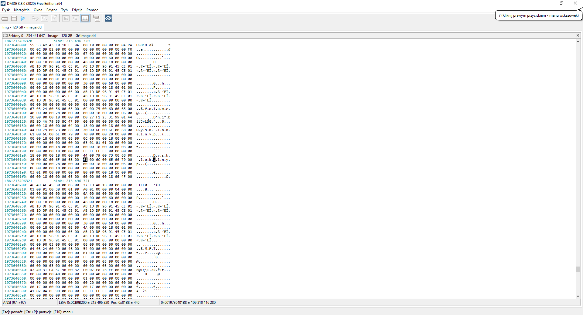

  • #20 19415111
    mati211p
    Posty: 16921
    Pomógł: 2584
    Ocena: 1132
    Po otwarciu obrazu z menu Edytor--> Idź do offset i podajesz w opcji sektor wskazany przeze mnie sektor na obrazie, następnie Tryb--> heksadecymalny i zamieść screen. Jak będzie ok to Narzędzia --> Kopiuj sektory --> jako źródło wybierasz plik i wczytujesz plik załączony przeze mnie, jako docelowy masz aktualnie otwarty obraz i sektor początkowy 81 454 672. Nie mogłeś zapisać BS na kopii bo taki sektor dysku nie jest dostępny przez USB lub nie istnieje. I wynika z plików, że uszkodzenie powstało już podczas komunikacji po USB.
  • #21 19416253
    d_omin
    Posty: 178
    Ocena: 9
    Zrzut pierwszego wskazanego sektora dysku:
    Dysk jest w kieszeni USB i sprawiał już pewne problemy. Jak się domyślam dysk jest do wywalenia?
  • #22 19416351
    mati211p
    Posty: 16921
    Pomógł: 2584
    Ocena: 1132
    Ok, możesz wgrać zamieszczony plik we wskazane sektory (tj od sektora który zamieściłeś), po tym zamieść screen z okna partycje dla urządzenia, gdzie operacje wykonujesz. Zawsze można zmniejszyć partycję o 2 sektory i się zmieści (dla obrazu jest ok, jest on wydłużony o 2 sektory względem dysku, z którego kopię robiłeś).
    Jeśli chodzi o sam dysk, nie wiem, za dużo o tych problemach z dyskiem tu nie napisałeś.
  • #23 19416367
    d_omin
    Posty: 178
    Ocena: 9
    Zrobiłem zrzut z dysku, nie z partycji ponieważ to było dla mnie bardziej intuicyjne. Czy przesłany przez Ciebie plik mogę również wgrywać z adresowaniem względem dysku czyli sektor początkowy: 213 496 320?
    Ogólnie brak dostępu do dysku z poziomu W$. Dysk po starcie systemu nie był wyświetlany lub W$ zgłaszał błąd odczytu. Później klęknął zupełnie.
  • #24 19416373
    mati211p
    Posty: 16921
    Pomógł: 2584
    Ocena: 1132
    Dokładnie, należy wgrać plik począwszy od sektora jaki wskazałeś. Tak jak pisałem, jeśli kopia jest kopią całego dysku to tak, jest to sektor początkowy obrazu 213 496 320 (tylko 72 sektory począwszy od tego sektora, nie więcej).
    Dodatkowo jeśli oryginał padł już zupełnie, to zasadnym byłoby trzymanie podwójnej kopii tzn, jeszcze kopię aktualnego obrazu, by w razie jak się pomylisz mieć do czego wrócić.
  • #25 19416381
    d_omin
    Posty: 178
    Ocena: 9
    Tak też (ciepło) o tym pomyślałem... tylko muszę jeszcze 120 GB skądś wyczarować.
    EDIT:
    Zrobione
    #26 19416509
    mati211p
    Posty: 16921
    Pomógł: 2584
    Ocena: 1132
    Spróbuj wstępnie wejść na nią w DMDE czy otwiera się prawidłowo w $Root, czy bez plików i dopiero pojawiają się po wybraniu wszystkie znalezione+rekonstrukcja? Możesz też spróbować zamontować ją pod OSFMount wstępnie w trybie tylko do odczytu i sprawdź jak się zachowa. Czy masz drugą kopię?
    Sprawdź, czy są błędy w $MFT podczas jego odczytu przy wirtualnej rekonstrukcji systemu plików, i czy wszystkie pliki pojawiają się po tejże rekonstrukcji.
    EDIT: Opiszę dalszą część tematu, otrzymałem błędne rekordy $MFT wskazane po rekonstrukcji DMDE jako uszkodzone na PW i zostały przywrócone (na tyle na ile się dało). Ostatecznie do weryfikacji przy bezpośrednim odzysku - 1 plik (brak $DATA w $MFT) i jeden katalog uszkodzony. Plik ten jest też możliwość znalezienia po sygnaturach z kopii 2 (autor podał, że nie potrzebne). Przywrócone pliki i katalogi w oryginalne lokalizacje, skorygowane błędy w $Bitmap. Patrycja zrekonstruowana na obrazie.
