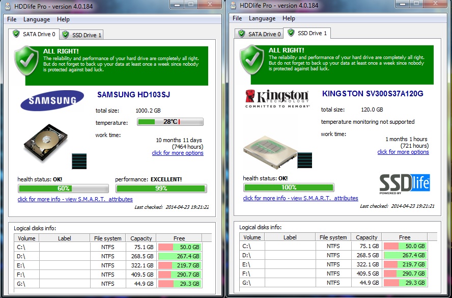

    Daj screen z programu HDD Life.

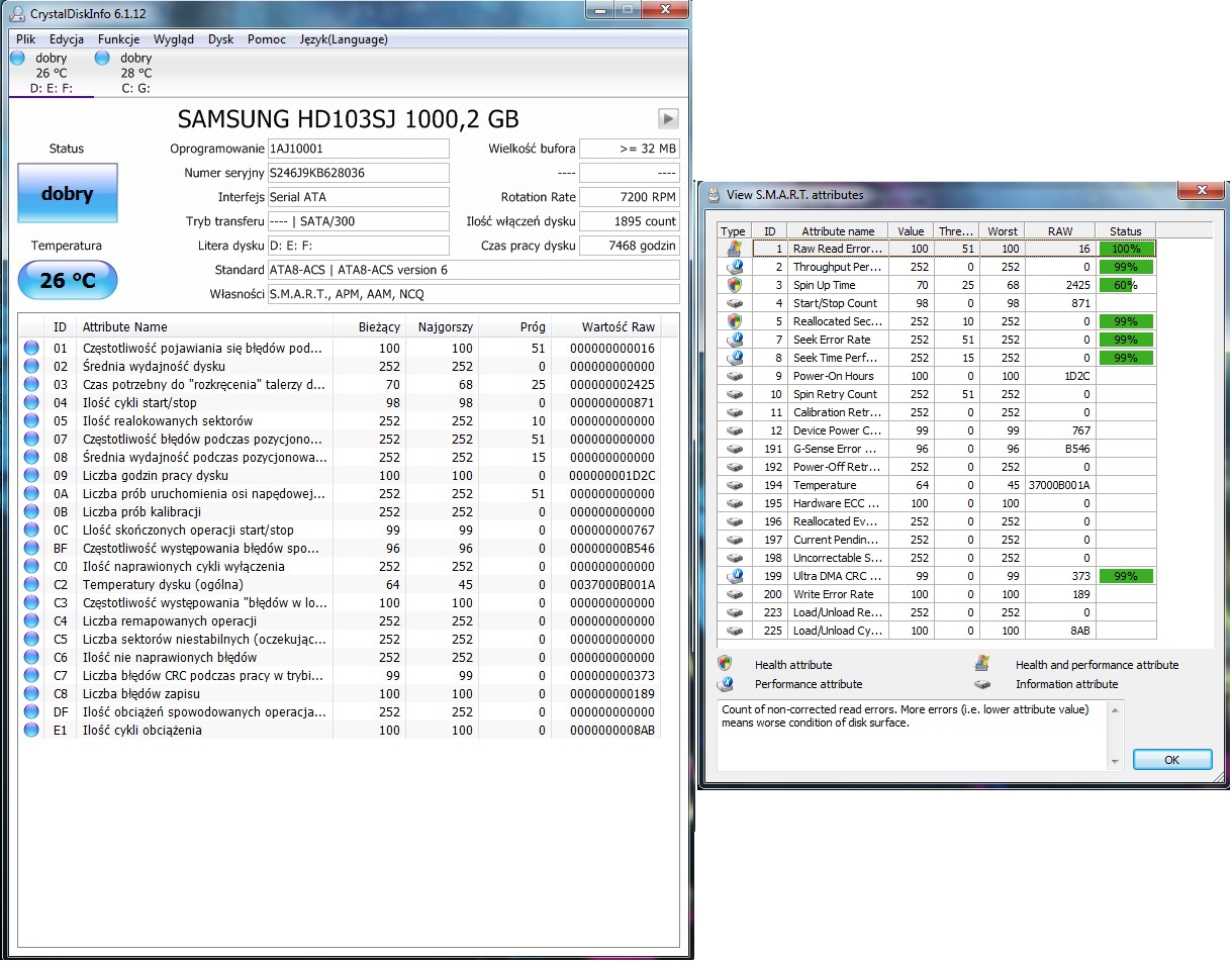

    Sprawdź jeszcze raz też ten drugi dysk (daj zrzut ekranu):
    CrystalDiskInfo (Portable).
    (w programie przełącz: Funkcje> Advanced feature>Wartość Raw>10[DEC]).

    pidar napisał:
    Pokaz jeszcze atrybuty SMART tego SSD-a.
    "Click for more info..." w HDDLife.
    Prosiłem tez o SMART Samsung-a?

  • #7 13538369
    wojtekson16
    Posty: 28
    Jak kilknę w HDDLife "CLick for more info..." to nie pokazuje się nic. Tzn wyświetla się ta tabelka ale jest pusta.
    SMART SAMSUNG

    Co do Samsung-a to "BF" i "C7" do kontroli po podmianie taśmy:
    http://www.cdrinfo.pl/download/340093100
    I można dodatkowo zrobić skan 2xF4 z MHDD.

    Przykro mi, ale nie podejmę się interpretacji tego co zamieściłeś. :|
    Może spece od Kingston-a tu zaglądają i Ci dalej pomogą?
    http://www.kingston.com/pl/support/technical/products?model=sv300s3
    http://media.kingston.com/support/downloads/MKP_306_SMART_attribute.pdf
    EDIT:
    "189: (Unrecognized Attribute) Value: 32 Raw Data: 20 00 25 00 0d 00 00 " :?:
    Hmm, ciekawe po co to?
