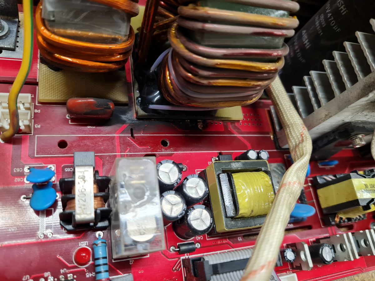

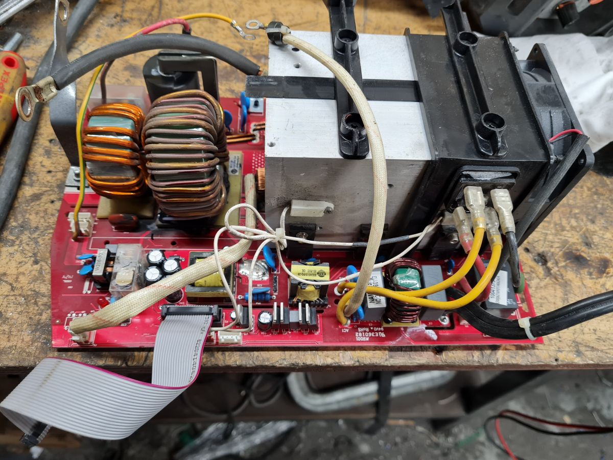

    Witam szanowne grono.

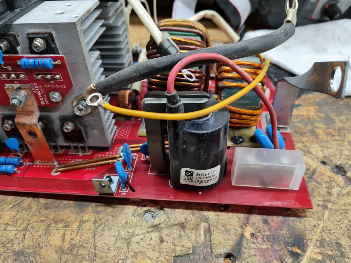

    Spawarka jak w temacie, problem wystąpił bez wyraźnych powodów. Jednego dnia spawana była cienka blacha nierdzewna przy ok 70A metodą TIG; następnego efekty jak poniżej:
    Spawarka włącza się, dioda świeci na zielono, wentylator pracuje.

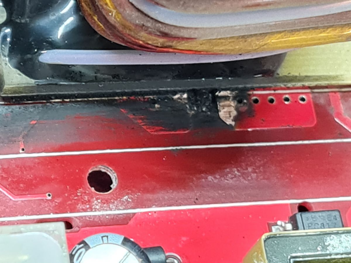

    Podczas próby spawania TIG, wciśnięcie przycisku na rękojeści powoduje iskrzenie i palenie się płyty głównej w miejscu transformatora wyjściowego jak na foto.
    Podczas przełączenia na tryb MMA, natychmiast występuje ten sam objaw, bez podłączonych nawet przewodów prądowych.
    Dotychczas udało mi się sprawdzić tranzystory IGBT - brak zwarć
    Szybkie diody D92-02 - brak zwarć
    Żadne elementy na płycie nie noszą śladu uszkodzeń

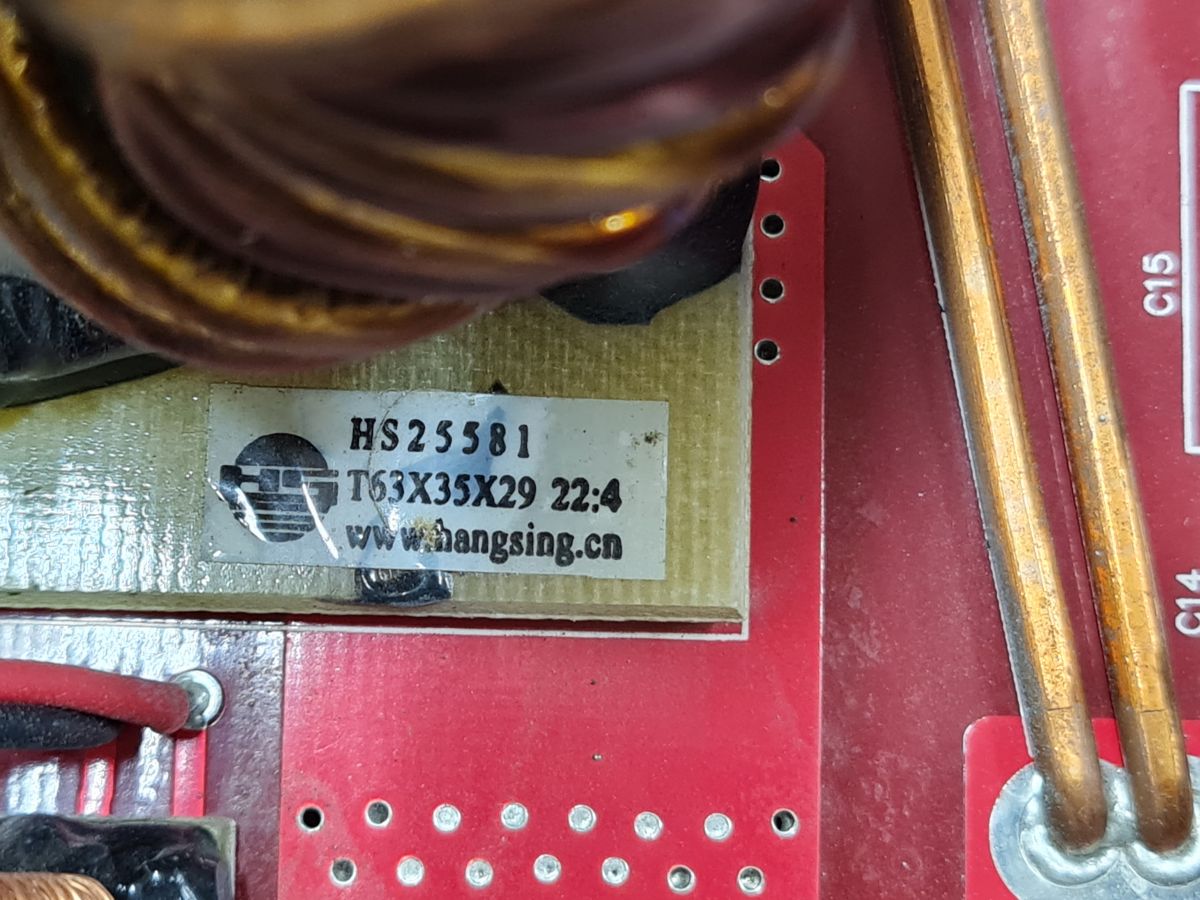

    Nie wiem jak sprawdzić trafo pod którym widać uszkodzenie płyty, czy wylutowanie go i zmierzenie multimetrem da jakiś rezultat?
    Co jeszcze mogę sprawdzić i w którym bloku spawarki w ogóle szukać usterki?
    Proszę o porady, jeśli potrzebne są dodatkowe informacje/zdjęcia, proszę pytać.

    Być może wilgoć, albo jakiś brud elektroprzewodzący dostał sie przez wentylator i przybiło PCB. Musisz to rozlutować dostać się pod do laminatu, zobaczyć uszkodzenia, zabezpieczyć lakierem i sprawdzić elementy w okolicy.

    Witam ponownie.
    Trochę mi to zajęło ale w końcu ogarnąłem tę spawarkę.

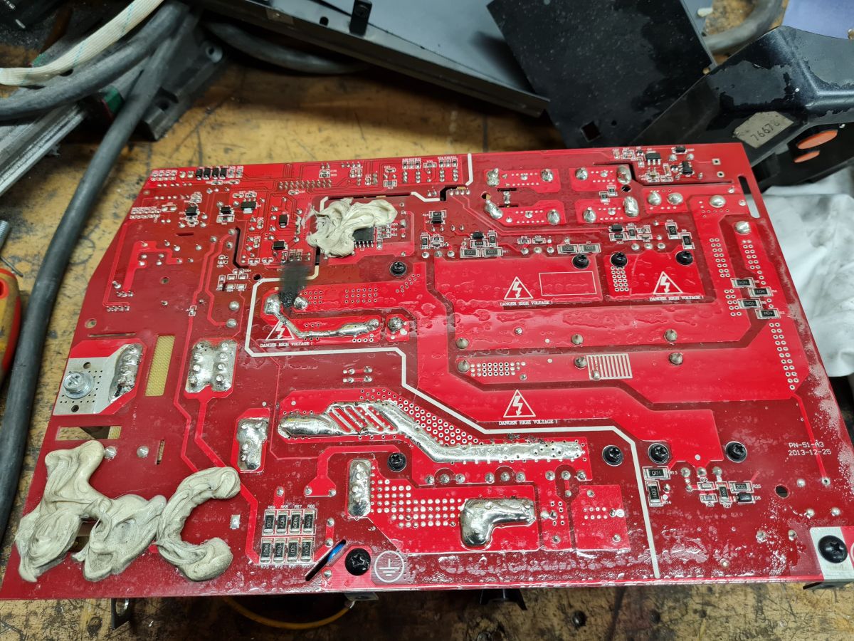

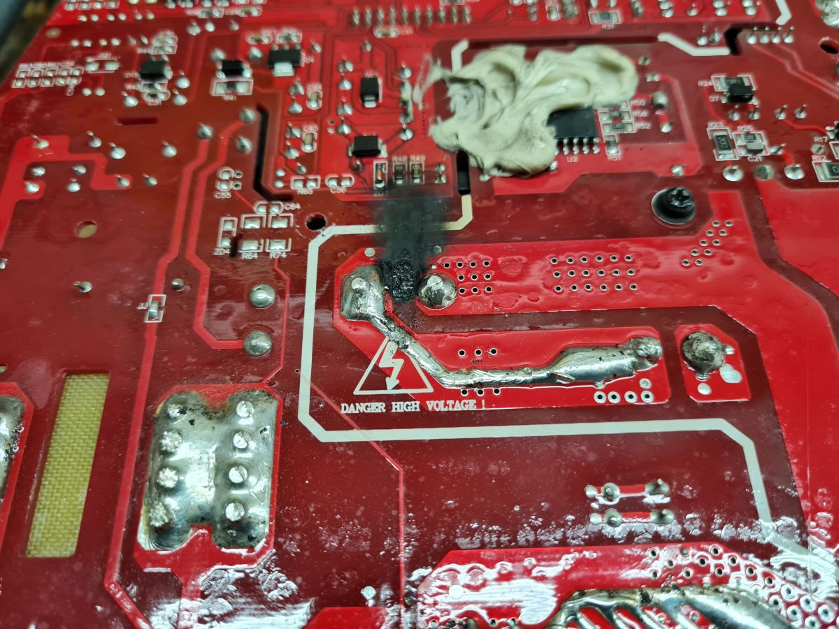

    Przypalone miejsce wyczyściłem, zrobiłem szczelinę w płycie głównej między wyprowadzeniami transformatora gdzie doszło do przebicia. Główne ścieżki pogrubiłem drutem miedzianym.
    Spawarka działa bez problemu zarówno na funkcji TIG jak i MMA.
    Dziękuję za porady i pozdrawiam!
