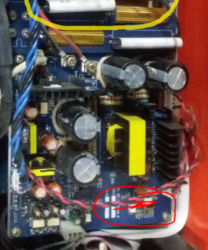

    Witam, uszkodziła się spawarka przy spawaniu aluminium. Początkowo brudziła spaw i myślałem, że to wina argonu. Ale nie. Im dłużej spawała (około godziny z przerwami by nie przegrzać jej) słabła i bardziej brudziła spaw. Aż zaśmierdziało z niej spaloną elektroniką i przestałem spawać. Odkręciłem obudowy i zobaczyłem że jeden styk na module IGBT z jakąś płytką na nim jest upalony. Odkręciłem, przeczyściłem, skręciłem i nie pomogło. Na alu spawa lub nie spawa bo pali na czarno alu jak jest zimne. Przełączyłem na DC. Nie ma siły wcale. Zapali łuk i tak trzyma jakby było z 1 amper. Po zmianie polaryzacji przewodów w DC pali elektrodę. Nie robiłem testu z MMA. Z mojej obserwacji wygląda jakby spawała połową fali w AC a w DC wcale nie spawa. Poszukałem jak sprawdzić moduł IGBT przez żarówkę i wychodzi, że sprawny. Nie wiem od czego jest ta płytka na module. Google nie wyszukuje dostępnych części zamiennych do tego. Czy naprawa wchodzi w grę czy będzie kosztowna lub w cenie nowej chińskiej spawarki? Mam ją z 10 lat, raz już była w naprawie po tym jak załączył się termistor. Już potem nie działała. Co mogę jeszcze sprawdzić? Albo kto może mi ją naprawić? :)

    Wygląda na to że uszkodził się półmostek IGBT, lub sterowanie nim. Na tą dodatkową płytkę dochodzi jeszcze napięcie wspomagające ponowne zajarzenie w AC.
    Włącz ją na MMA, i sprawdź czy na pewno nie działają obie polaryzacje - w jednej po dotknięciu elektrodą materiału powinieneś mieć na wyświetlaczu EEE.

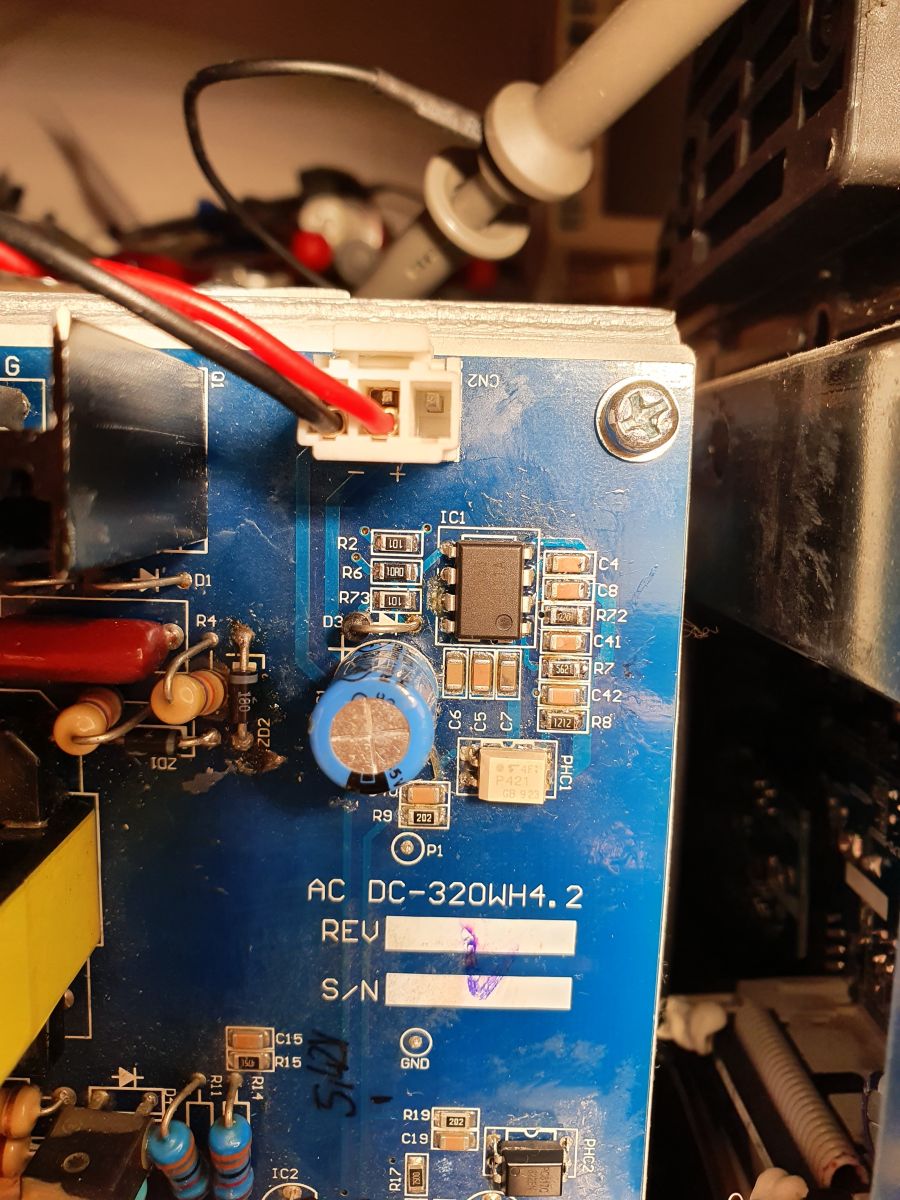

  • #10 19668253
    luckash
    Posty: 59
    Ocena: 2
    kurc1111 Zrobię zdjęcie i podeślę.
    A ze spawarką chyba lepiej. Nie mierzyłem tych spadków napięcia na module igbt. Co zrobiłem to poprawiłem luty w ośmiu tranzystorach na płycie głównej. Posprawdzałem wszystkie złącza skręcane i kostki. I spawa w ac, nie czerni spawu. Nie śmierdzi jak popracuje z 5 minut przy 160-170A. Także temat na tą chwile rozwiązany.

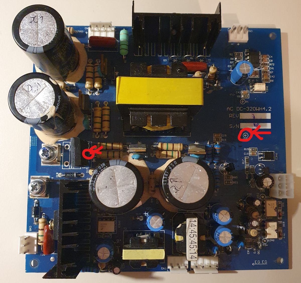

  • #11 19678095
    luckash
    Posty: 59
    Ocena: 2
    Zdjęcia dodane. Zrobiłem też inych płyt numery.

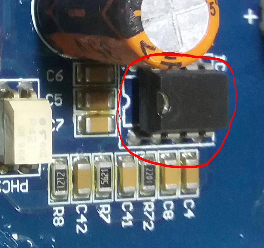

  • #14 19679716
    kurc1111
    Posty: 159
    Pomógł: 3
    Ocena: 25
    Układy serii UC są stosowane w spawarkach Shermann, Magnum i pochodne. Układ UC ma Switching node na pinie 6 a w JLT Sw node jest na pinie 5. Właśnie dlatego szukam oznaczenia / schematów niestety nie wiele udało się znaleźć do tej pory.
  • #15 19679731
    Zuliczek
    Posty: 258
    Pomógł: 10
    Ocena: 64
    Kolega by się zdziwił jak powszechnie stosowane są te układy w spawarkach wielu marek i nie tylko w spawarkach.
    Kolega jest pewny że wyjście na klucz jest z pinu 5, a nie 6?
    Sporo jest jeszcze innych układów w rodzinie UC, główny kontroler przetwornicy w tych spawarkach to UCC - może któryś z tej rodziny.
  • #16 19679870
    luckash
    Posty: 59
    Ocena: 2
    U mnie nie ma oznaczenia niestety.
  • #17 19680146
    Zuliczek
    Posty: 258
    Pomógł: 10
    Ocena: 64
    Znalazłem układ w tej samej obudowie i z wyjściem na klucz na nodze 5 - KA7552A/KA7553A.
    Musisz tylko sprawdzić czy układ miałby sens z resztą elementów (doprowadzenie zasilania, rezonator RC, pomiar prądu tranzystora).
  • #18 19682534
    kurc1111
    Posty: 159
    Pomógł: 3
    Ocena: 25
    Tak, znam te układy, przekopałem już dostępne noty katalogowe. Nawet jednego zamontowałem, KA7552, niestety to nie on. Muszę spróbować z KA7553 ale to chwilę zajmie. Jest jeszcze jedna seria która ma SW node na pinie 5 ale nie pamiętam już nazwy. Swoją drogą to ciekawe że wszystkie te układy mają szlifowane oznaczenia, a układ KA755X nie ma oficjalnej pełnej dokumentacji.

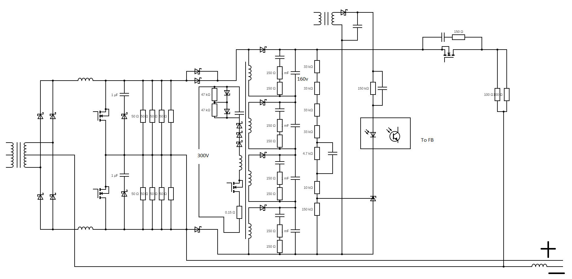

    Wymieniłem układ na KA7552. Uszkodzeniu ulegają diody zenera w obwodzie gasika. Przetwornica się uruchamia i osiąga w obwodzie 138 [V]. prawdopodobnie jest to za niskie napięcie. Czy ktoś mógł by zmierzyć napięcie w poniższych punktach na płycie?
    Awaria TIG jlt 210 ac/dc nie spawa w DC, w AC połową fali.
    Jeśli potrzeba mogę narysować fragment schematu.
  • #23 19716625
    Zuliczek
    Posty: 258
    Pomógł: 10
    Ocena: 64
    Taka sytuacja może nastąpić kiedy nie ma "odbioru" energii zmagazynowanej w transformatorze, bądź uszkodzony jest obwód sprzężenia zwrotnego.
    Mam nadzieję jutro zmierzyć napięcie w podanym przez kolegę punkcie.

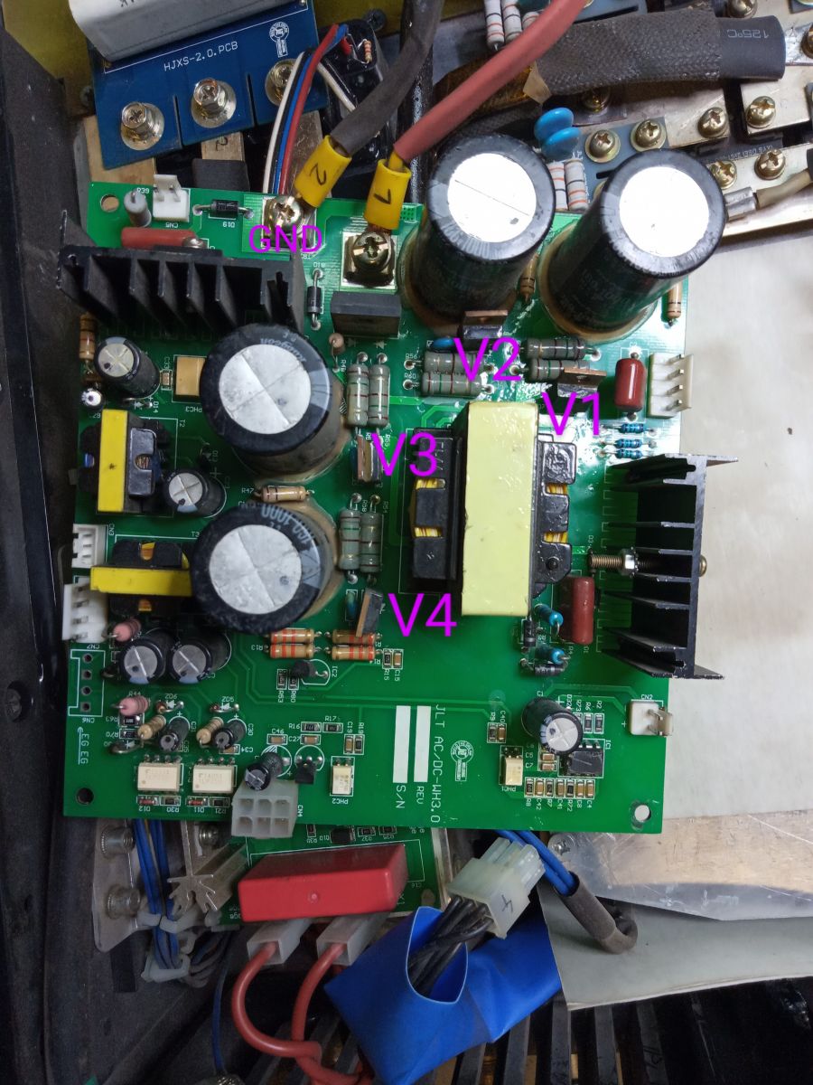

  • #25 19718062
    Zuliczek
    Posty: 258
    Pomógł: 10
    Ocena: 64
    Zdecydowanie ma kolega za niskie napięcie.
    Moje pomiary:
    GND -> V1 = 92,3 V
    V1 -> V2 = 91,7 V
    V2 -> V3 = 90,8 V
    V3 -> V4 = 89,9 V
    GND -> V4 = 364,4 V
    W związku z inną rewizją płyty dołączam zdjęcie, punkty Vx na katodach diod (obudowa TO-220).
    Wszystkie uzwojenia wtórne transformatora mają ciągłość?
